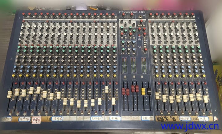

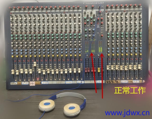

某酒吧店主告知:他在维修大功率舞台灯具时碰了一下与SOUNDCRAFT(声艺)LX9调音台共用的电源插头,主音箱在嗞拉嗞拉响了两声后,就没有声音了。他查出调音台的保险丝烧断,换新后,保险丝又烧了。后来再换上保险丝,这次保险丝没有再烧断,但是调音台已经没有反应了。 1 不工作 IMG_20250630_124802.jpg 2 不工作IMG_20250630_120453.jpg

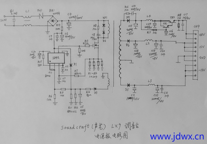

    拆开SOUNDCRAFT(声艺)LX9调音台检查(实测电源板电路如图所示),发现电源板220V交流输入线铜箔烧断,整流桥BR1损坏(部分击穿短路,部分开路)。
查出电源板高压侧电源管理芯片3842及开关功率管基本正常,外围元件阻值基本正常。查出低压侧整流管基本正常。48V,15V,—15V供电线路对地阻值基本正常。由于电源板上述元件及主板均未发现短路异常,而220V交流输入线铜箔烧断,整流桥BR1损坏应该是过流所致。 3 电路图IMG_20250711_212429.jpg

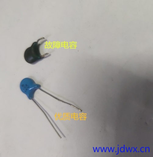

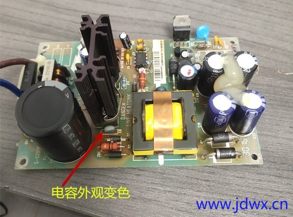

仔细查看尖峰电压吸收电路中的C8外观异常,不是蓝色,而是部分发白部分发黑。估计其由于长时间受尖峰高压以及旁边开关变压器的热量,已经老化。拆下该电容用数字万用表测量其阻值基本正常,测量其电容量,已经由1000PF变为1400PF。用过数字万用表的爱好者都知道,对于轻微漏电的电容,在9V电池供电的万用表不一定能测出其漏电电阻值;但是对于轻微漏电的电容,数字万用表对其测出的电容量会偏大。 4 发白IMG_20250630_120551.jpg 5 劣化电容IMG_20250630_222415.jpg 6 电容换新IMG_20250630_234356.jpg

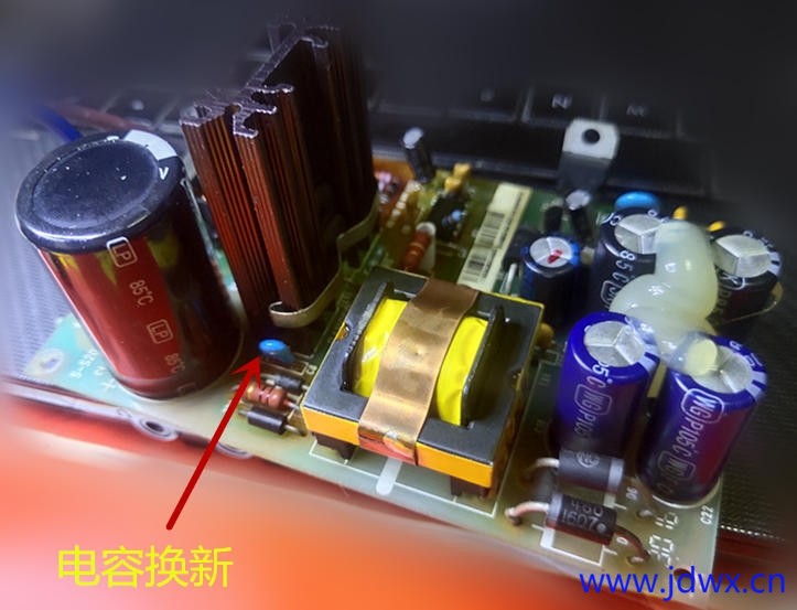

将尖峰电压吸收电路中的C8用1000PF/1KV新电容代换,将整流桥用4个新IN4007代换。将烧断的铜箔连接好。通电测得48V输出端空载电压为67V,15V输出端空载电压为23V,—15V输出端空载电压为—24V。由于该开关电源板的稳压是原边绕组反馈,真正输出电压还要看带负载的情况。给电源板接上主板连接线,实测48V,15V,—15V输出电压稳定正常。

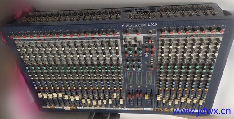

小结:尖峰电压吸收电路中的C8长时间受尖峰高压以及旁边开关变压器的热量而老化漏电,导致过电流烧坏整流桥及电源输入线路铜箔。店主在维修大功率舞台灯具时碰了一下与调音台共用的电源插头产生的冲击电压电流虽不是烧坏调音台电源板的直接原因,但也是使得C8加速老化的诱因。
