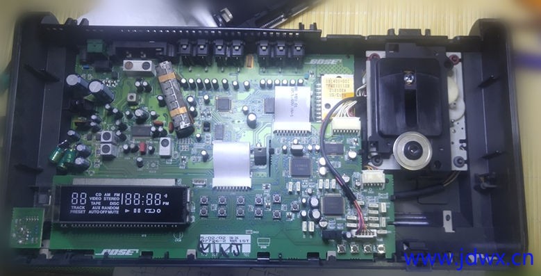

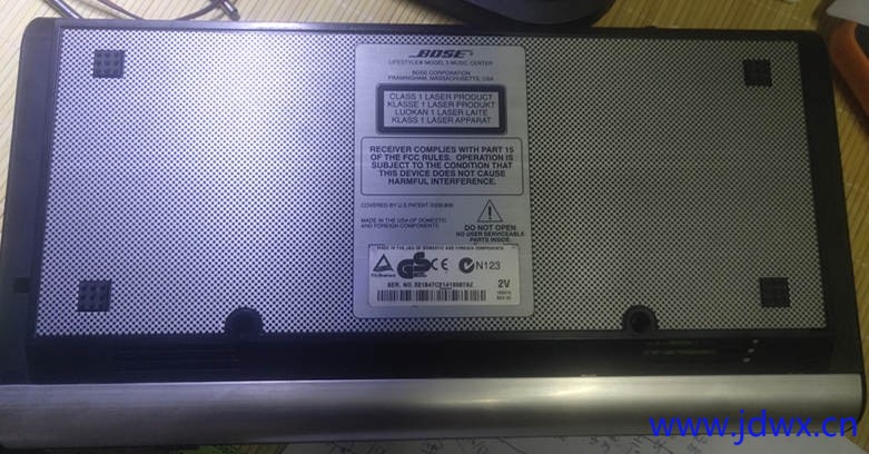

一台博士生活方式5号音乐中心主机,插上12V直流电源,CD机芯动作一声,按功能按键,但机器显示屏不亮。 1 题图IMG_20250707_194910.jpg 2 背面 IMG_20250707_194655.jpg
拆开机器检查电源部分电路,查出该机不是使用直流12V电源供电,而是使用12V交流电源供电,在机后电源插座上也的确看到AC12V字样。

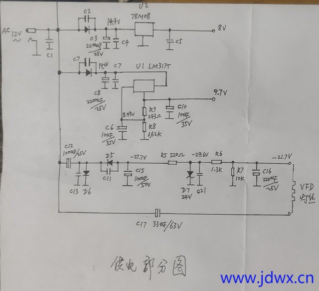

实测该机电源部分电路如图所示:
交流12V半波整流滤波后经过78M08稳压输出8V;
交流12V半波整流滤波后经过LM317T稳压输出9.7V;
交流12V经过C12,D6,D5,C15组成的倍压整流电路产生—27V负电压。再经过R5,D7稳压至—24V。—24V经过R6,R7分压至—21V加至VFD显示屏灯丝一端。
交流12V经过C17降压加到VFD灯丝一端,再经过VFD灯丝另一端及C16回到地(交流12V另一端)。
本人维修过不少机器,其VFD负电压及灯丝电压,不少机器用工频变压器的单独绕组实现,或者开关电源的单独绕组实现。也有的机器增加震荡电路,通过一个小开关变压器再产生灯丝电压及负电压。上述方法或电路复杂或容易产生干扰。
学习借鉴:本机的VFD负电压用工频电压以倍压整流升压来获得,VFD灯丝电压用工频电压以电容(容抗)降压来获得。方法简单,没有谐波干扰。业余爱好者可以学习借鉴,运用到维修及DIY制作中。

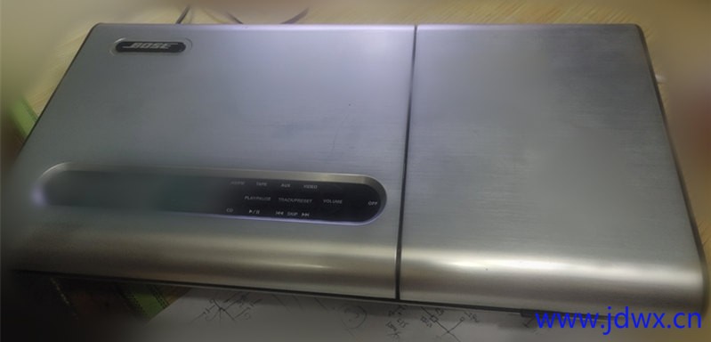

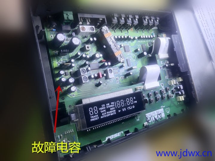

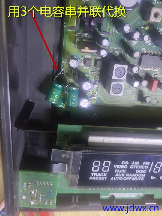

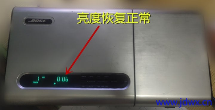

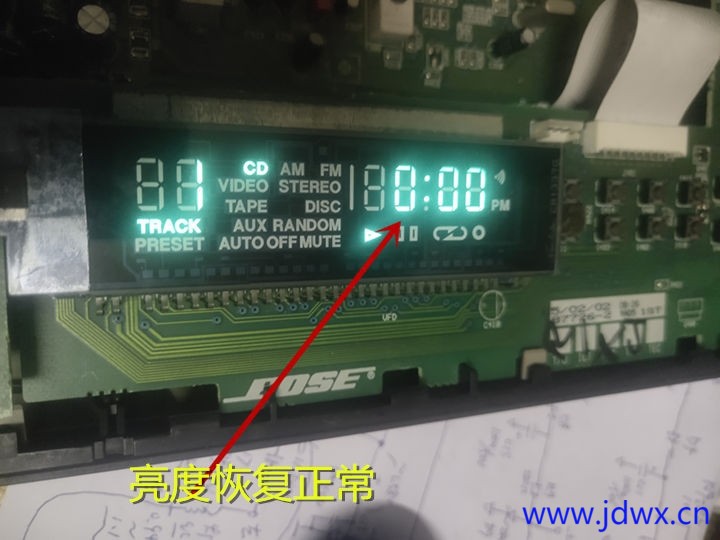

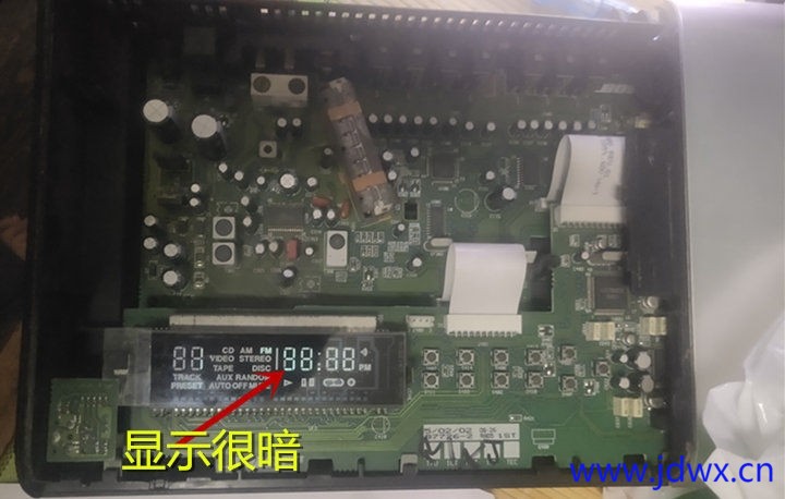

给机器接通12V,2a工频变压器电源后,按机器面板按键,其VFD显示屏有显示,但是非常暗。测量VFD灯丝交流电压,不到1.1V。工作才几分钟,手摸C17已经感觉很烫了,看来C17已经老化。该电容是33uF/63V规格。手头没有同型号电容,用2个47uF/400V电容串联,再并联一个10Uf/100V以实现33uF电容容量。再开机,VFD显示屏亮度恢复正常。测得灯丝交流电压为2.2V左右。 4 很暗IMG_20250707_162242.jpg 5故障电容IMG_20250707_1629 34.jpg 6 电容搭棚IMG_20250707_235909.jpg 7 亮度正常IMG_20250707_172727.jpg 8 正常显示IMG_20250707_194853.jpg

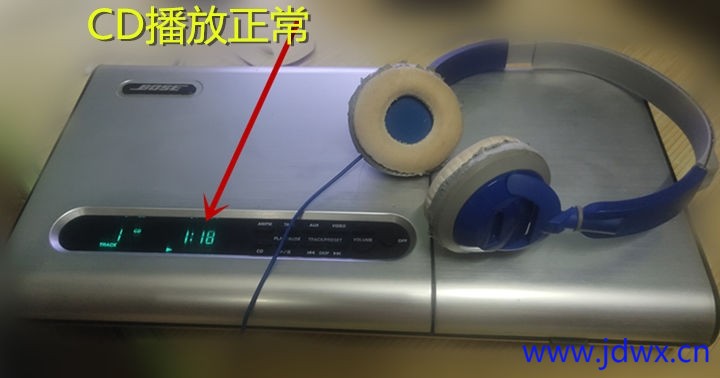

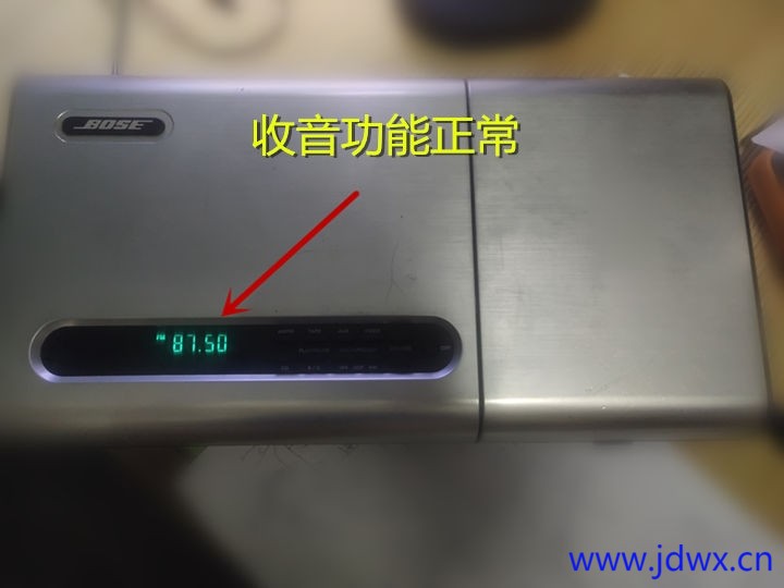

试听该机的FM功能,机器的灵敏度很高,立体声效果较佳。快30年的机器,没有中周内瓷管电容老化的现象。由于CD碟仓内有灰尘,所以对碟仓做了清洁,又用棉签擦洗了激光头物镜。试听正版CD,机器读碟及选曲均很快,播放的音质也很醇厚。但是,播放刻录碟及黑胶碟这类反射率较低的碟片,机器有挑碟现象。毕竟机器快三十年了,激光头有所老化。试着将激光头功率电位器功率调大一些(阻值由730欧姆调至700欧姆)。再试机,刻录碟及黑胶碟也能正常播放了。,试验TAPE,AUX,VIDEO几种输入方式,机器输出声音也正常。至此,这台博士生活方式5号音乐中心修复。 9 收音机正常IMG_20250707_194839.jpg 10 CD 正常IMG_20250707_195540.jpg

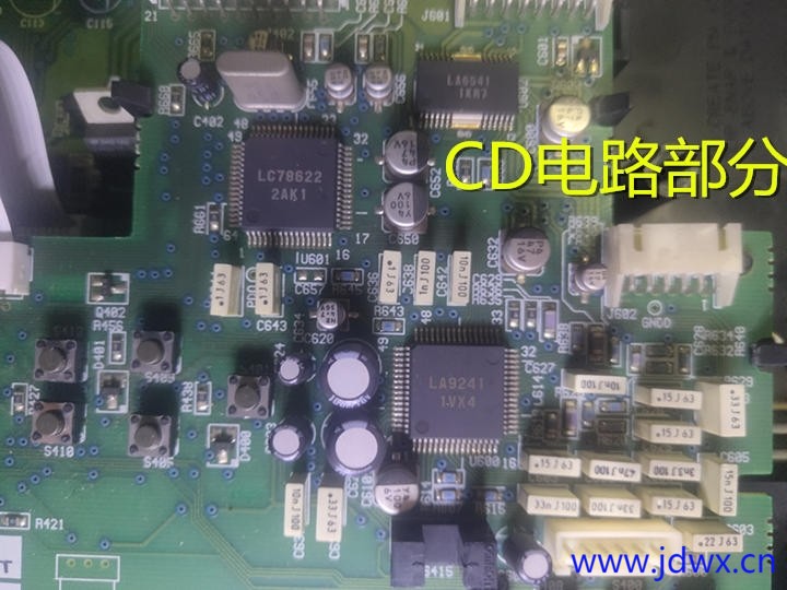

CD电路使用三洋激光头及三洋芯片。RF及ASP  LA9241,DSP 及D/A  LC78622,电机驱动LA6541。 13 cd电路7_190622.jpg

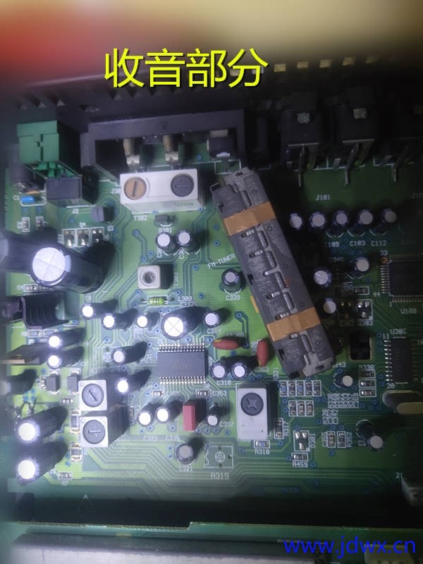

收音电路使用高频头组件及三洋芯片。AM/FM立体声收音 LA1836,PLL频率合成LC72131。 12 收音机电路IMG_20250707_190704.jpg

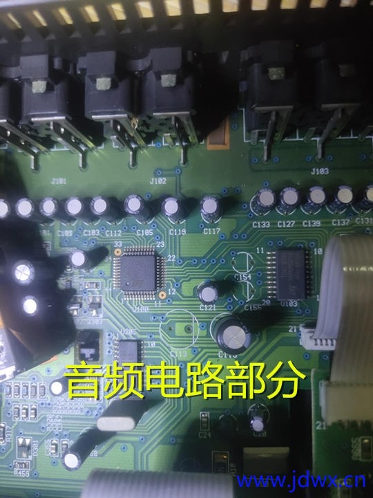

音频电路使用意法半导体芯片,信号选择,音量,均衡器,等响度TDA7309,TDA7310。 14 音频电路IMG_20250707_190655.jpg
