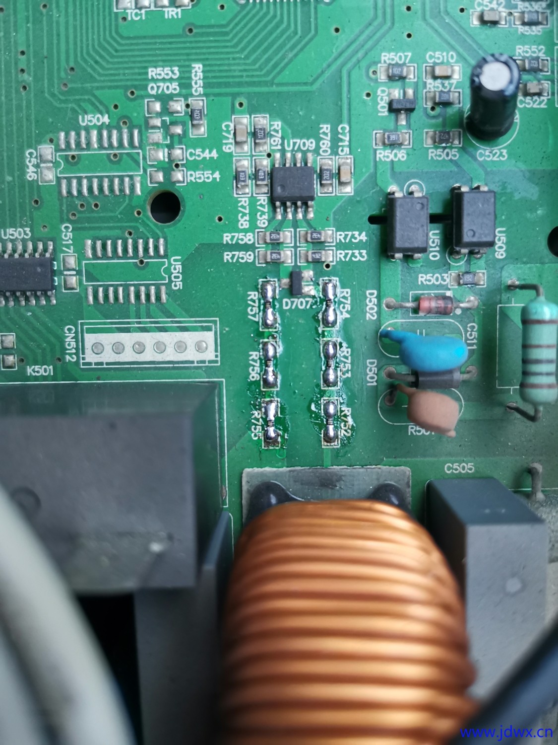

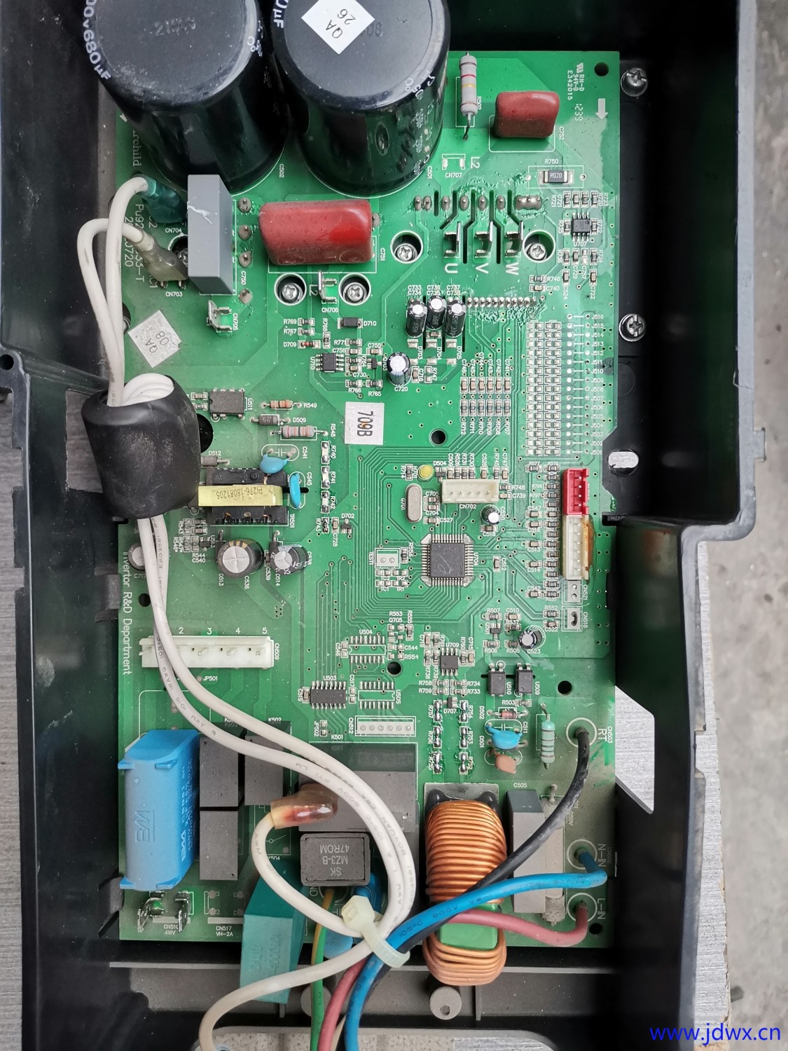

P7为电源过欠压保护
这个板子比较直观
一部份是母线电压检测
一部份是交流电压检测
把这两部份180K电阻全换新后正常

R752---R757这几个都是180K吗?

 楼主| 发表于 2025-7-12 12:23:39 来自手机 | 显示全部楼层
母线3个,交流6个,总共9个180k全部都换了
