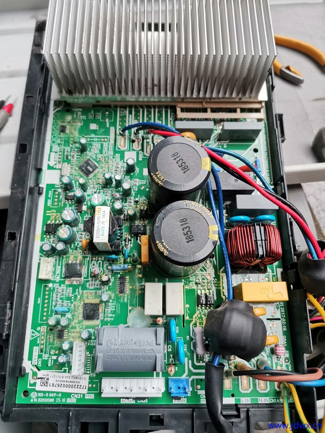

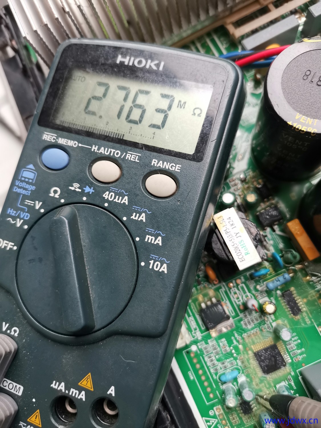

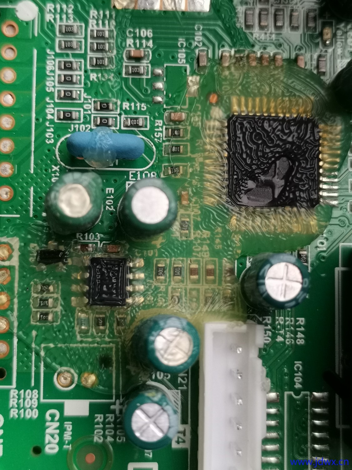

E5直奔存储器,检查发现R106阻值不对,换新后正常
