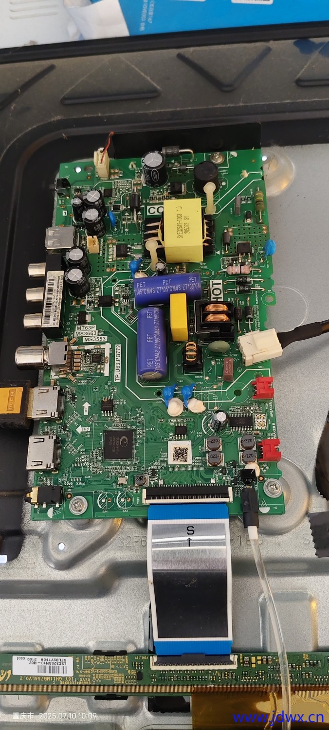

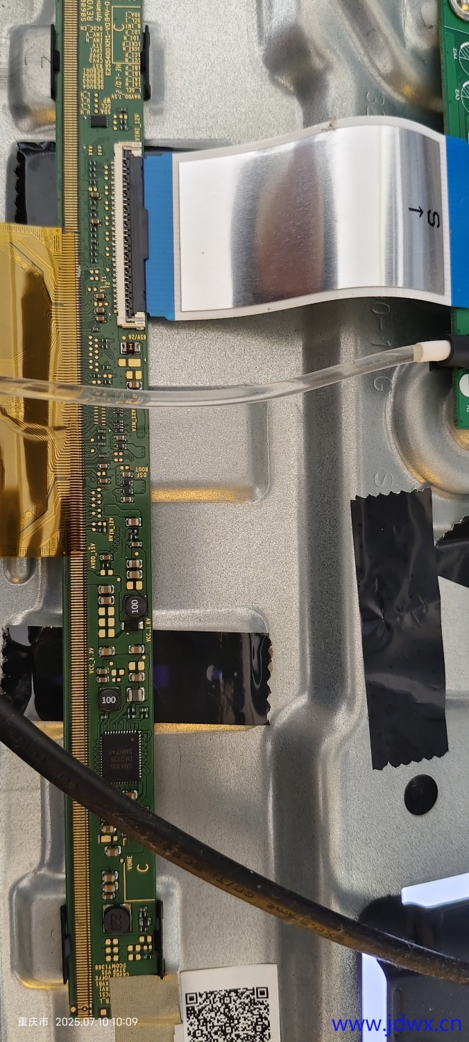

今天修到一台乐华32L6电视,灰屏,拆机检测逻辑板供电正常VGH电压开机瞬间跳变一下就没了,用户又不愿意出太多钱维修,断Y的活

师傅:Y怎样断的?贴的还是割的?

怎么断y,期待分享
