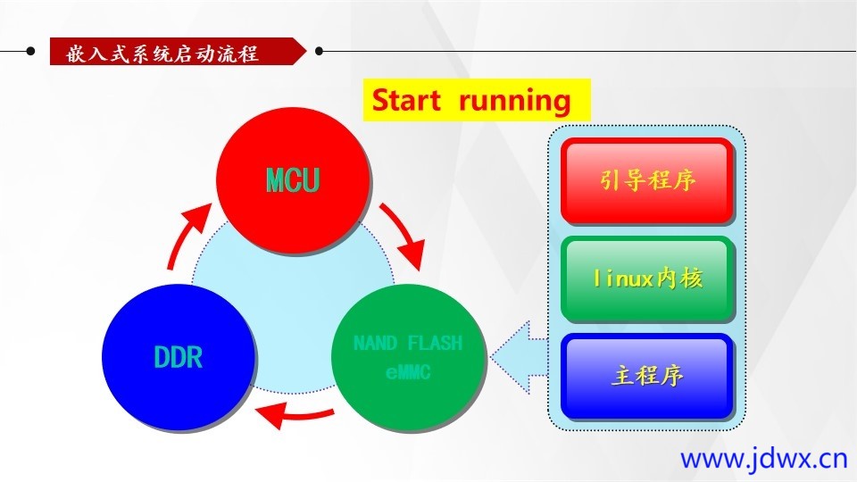

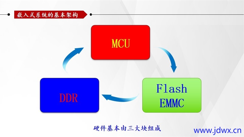

发表于 2025-7-11 11:29:48 | 显示全部楼层
附上两张液晶电视硬件基本结构简图,以供参考。
