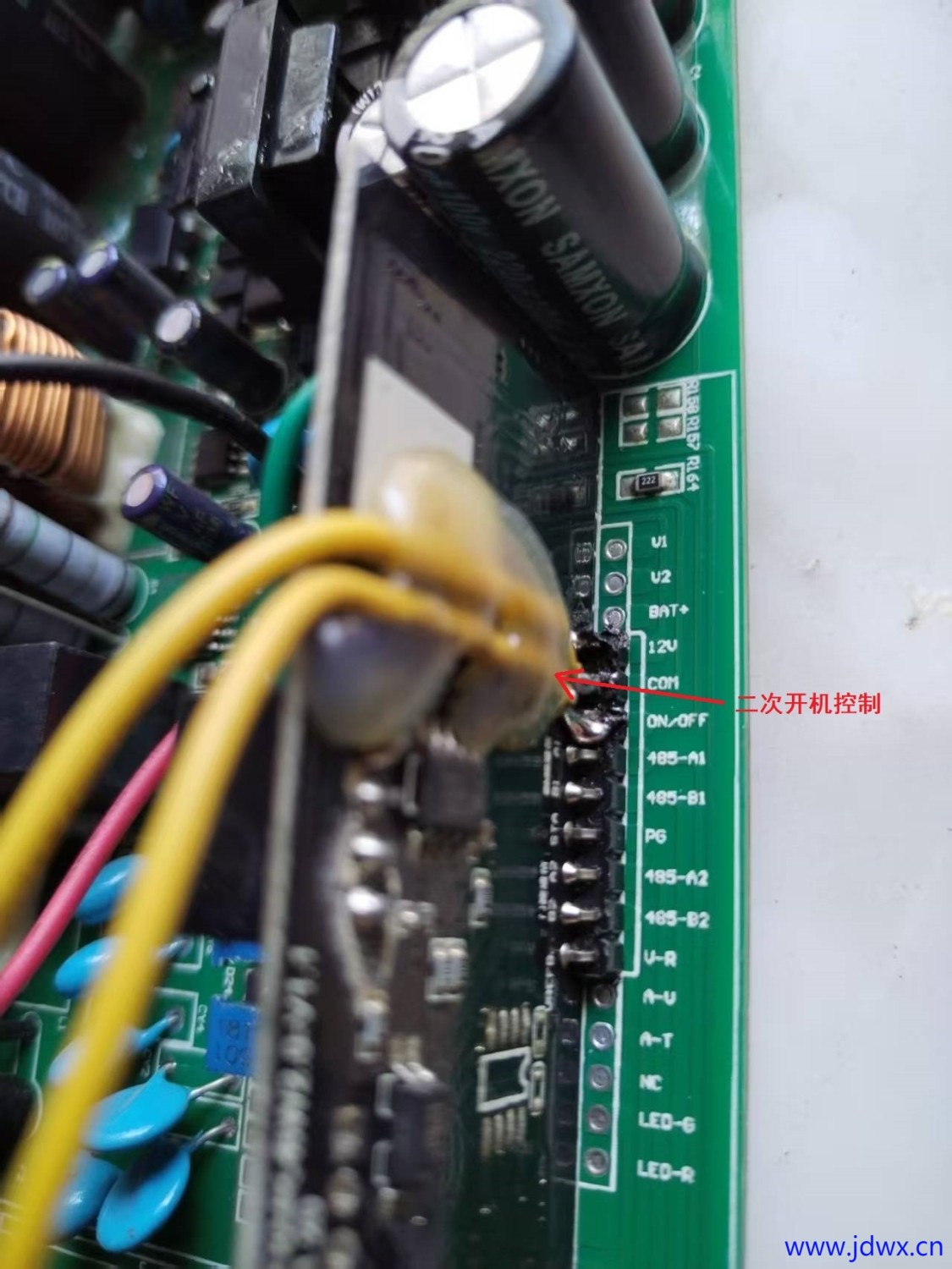

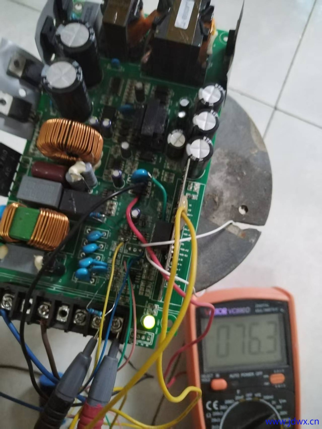

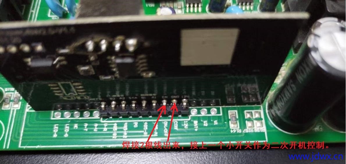

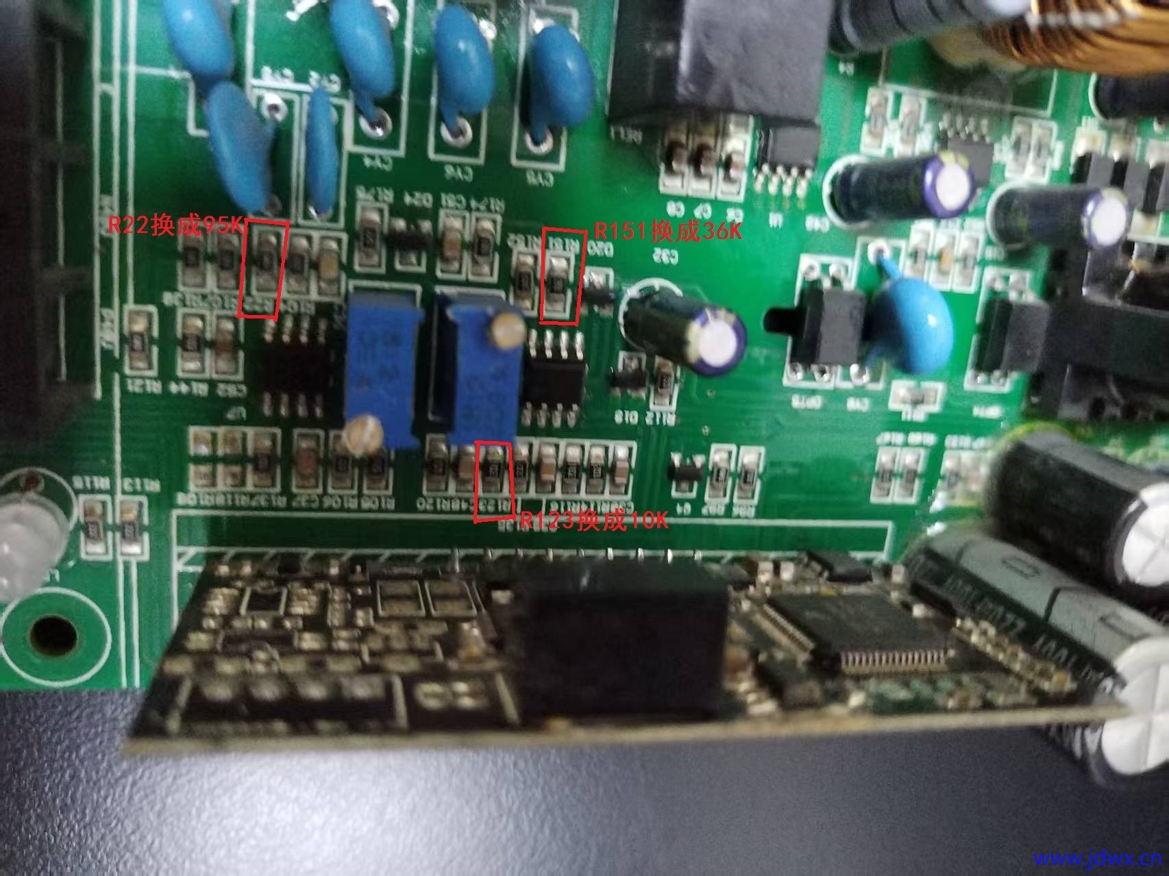

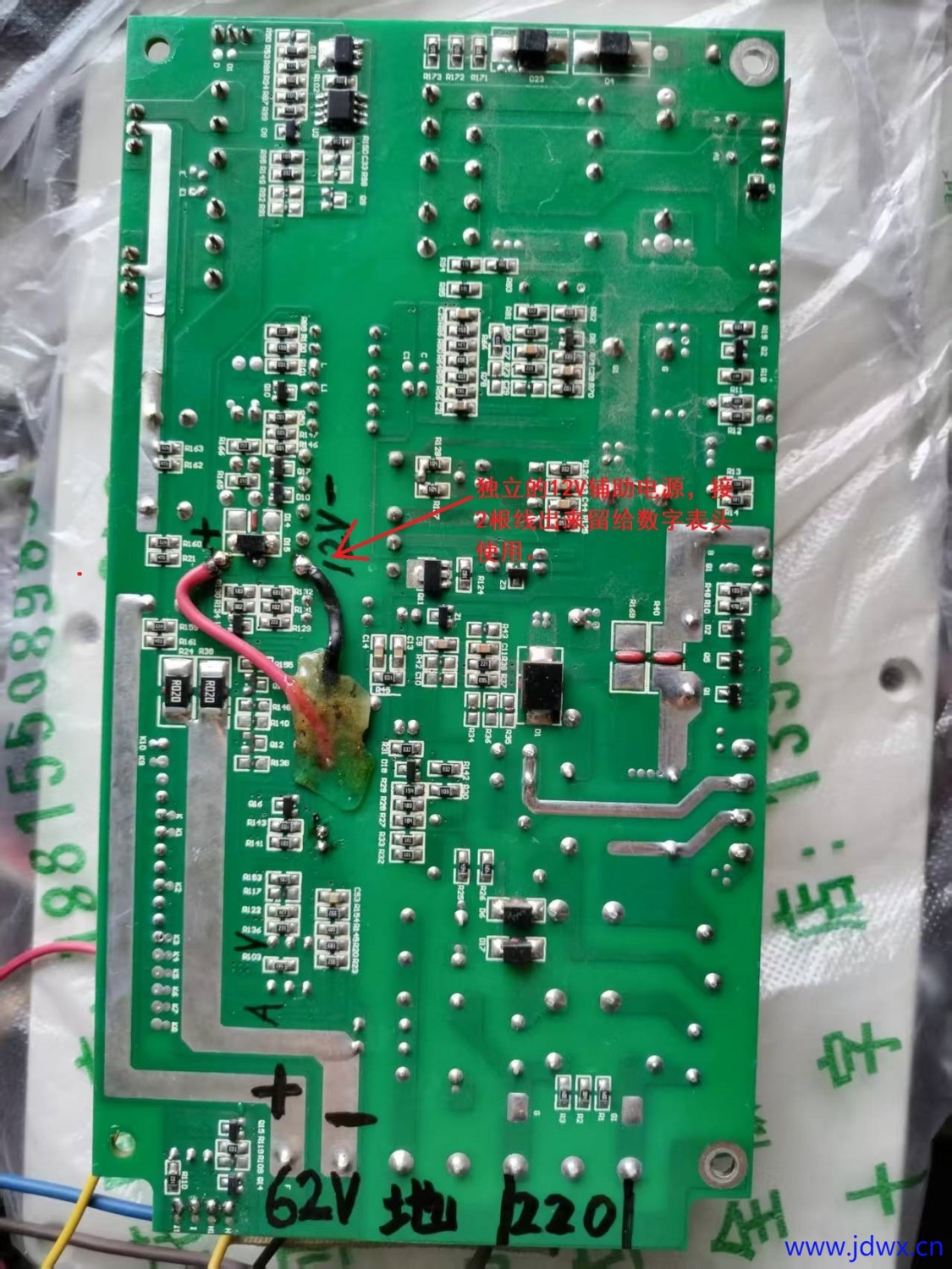

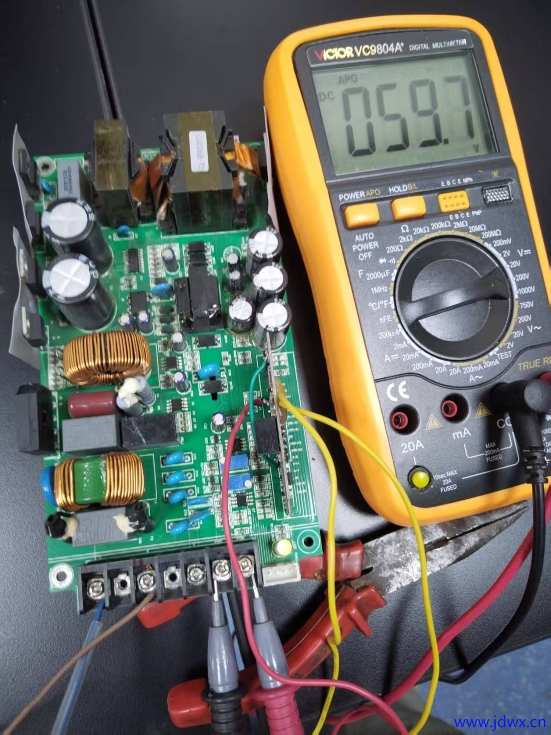

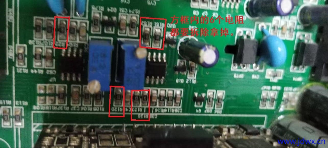

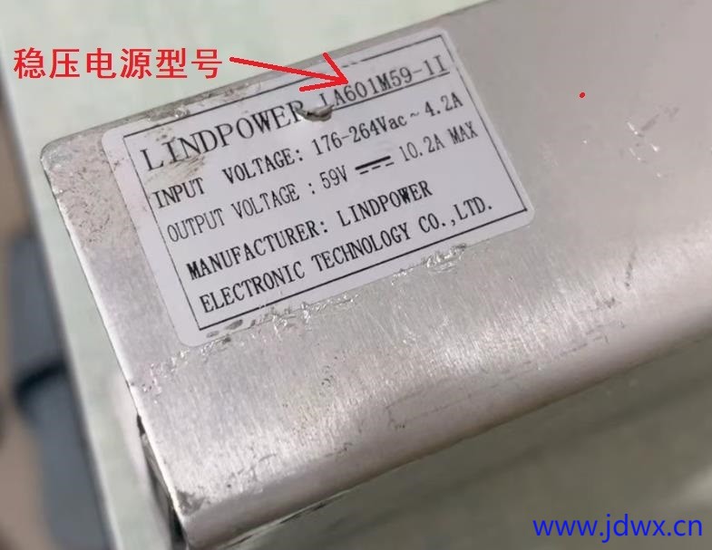

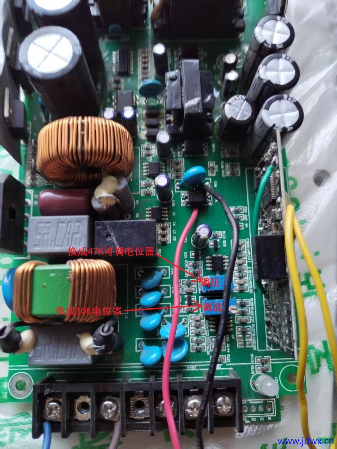

花了30多元买了一个拆机的充电柜上面的LA601M59稳压电源,现在改成可调电源,把改装方法发给大家分享。拆除6只电阻,分别是R22,R120,R123,R135,R151,R152,再把R22换成95K,R123换成10K,R151换成36K.把2个可调电阻分别换成47K.10K电位器即可。 型号LA601M59.jpg 001.jpg 002.jpg 003.jpg 004.jpg 005.jpg 006.jpg 007.jpg 008.jpg

有95K的电阻吗?拍张标称95K的电阻的近距照上来。

照片太模糊看不清楚,是什么色环?
