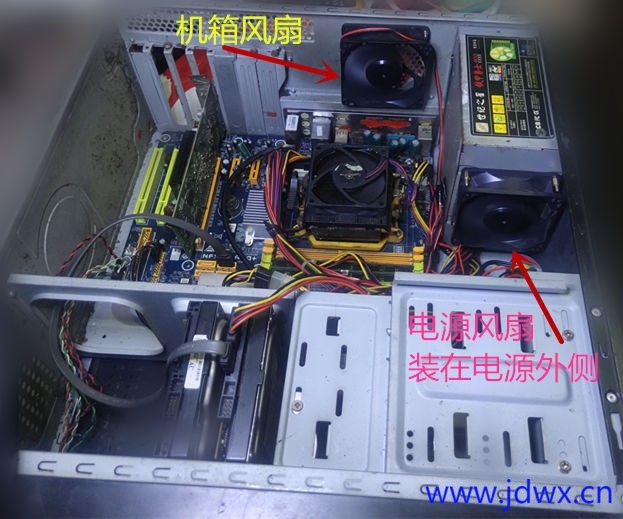

     一台在没有空调的房间内使用的老电脑,最近偶尔会自动关机。手摸开关电源部位感觉较烫。而开关电源的散热风扇明显无力,开关电源出风口感觉不到有风吹出。

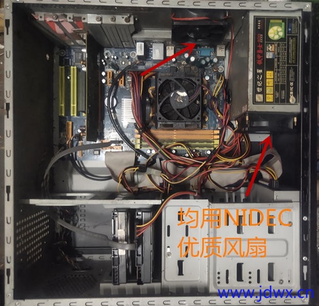

   1.该电脑CPU的热量也是经过开关电源的散热风扇导流,从开关电源里面过境再排除机外。由于开关电源的散热风扇不良,导致电脑机箱内及开关电源本身均散热不良,温度过高。由于没有优质散热风扇,于是给机箱临时加装了一个12V旧风扇,将CPU的热量通过机箱风扇引出机箱外。

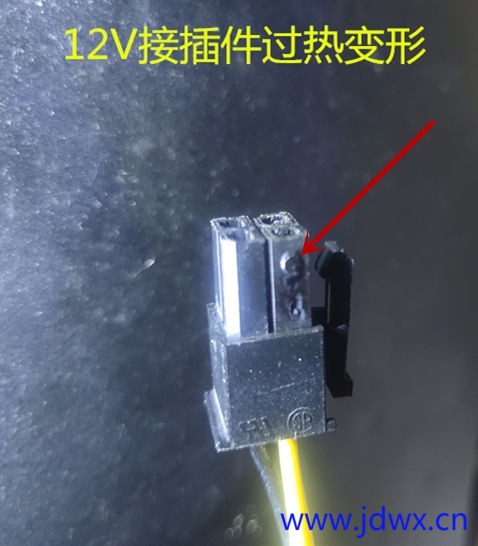

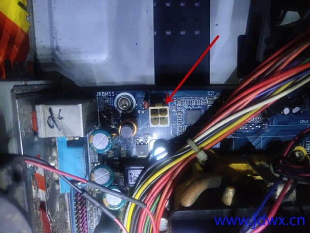

2.查看开关电源到主板的电源插头,发现CPU旁边的12V四针插头外壳有过热变形。 1 插头过热IMG_20250705_151225.jpg 2 过热变形IMG_20250705_152613.jpg 怀疑其插头接触不良,用老虎钳将其略微夹偏一点。再插上插头时,感觉其接触变紧。
经过上述2项简单处理,电脑又正常工作了一段时间。不过,近期夏日炎炎,这台老电脑自动关机的故障又再现了。看来该电脑一定要认真处理一下了。
A.开关电源的散热风扇不良,我购买了NIDEC  D08K-12PG(12V/ 0.13A)优质风扇代换。原来开关电源内部风扇转动无力,估计是开关电源零件的高热导致风扇其永磁体在高温下退磁。为了防止新风扇的永磁体早期老化退磁,将新风扇装在开关电源壳体外侧。 3 装在电源外IMG_20250705_171448.jpg
B.临时加装的机箱风扇也换为NIDEC  D08K-12PG(12V/ 0.13A)优质风扇。 4 机箱 电源风扇IMG_20250705_165818.jpg

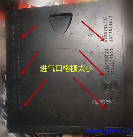

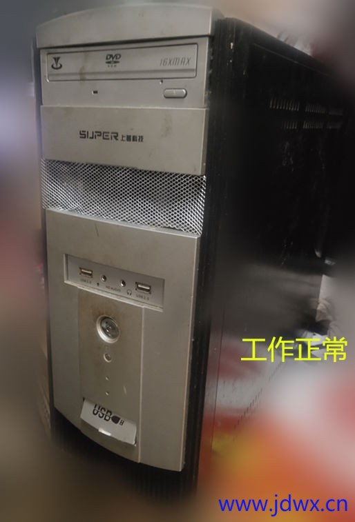

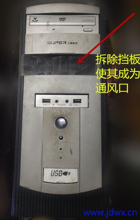

C.机箱盖子上虽然有风栅,但是其进气口太小,进风量实在有限。 5 进气口太小IMG_20250705_171650.jpg 于是拆除机箱面板上一个挡板,并加装上防虫铝网片。由于拆除挡板的位置在开关电源风扇及机箱风扇对面,能够有效形成空气对流,将机内热量排出。 6 通风口IMG_20250705_170022.jpg

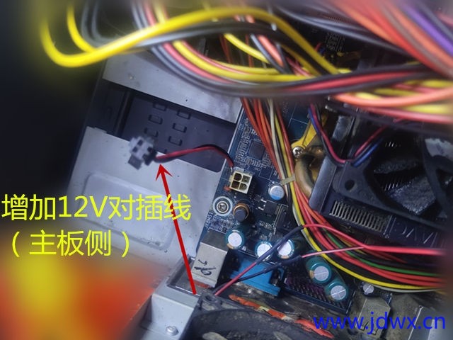

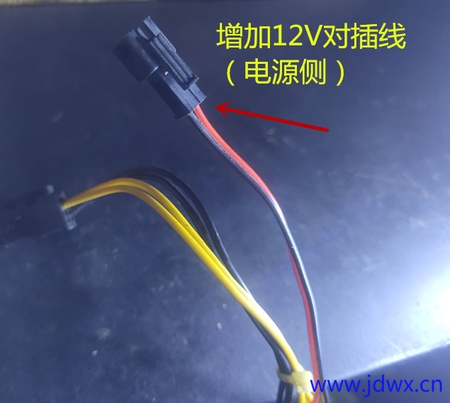

D. CPU旁边的12V四针插头接触不良,但是手头没有同样的配件代换。于是在开关电源12V(黄黑线)及主板该12V四针插头旁边再加焊一根对插线,给原来接触不良的插头提供旁路供电电流。 7 加对插线IMG_20250705_152657.jpg 8 主板侧对插线IMG_20250705_152725.jpg
由于上述四项处理,新风扇将热量有效地排出机箱外,机箱内及开关电源的温度大幅度降低,电脑在近期酷暑高温下运行流畅,不再出现自动关机现象。 9 通风正常IMG_20250705_171813.jpg

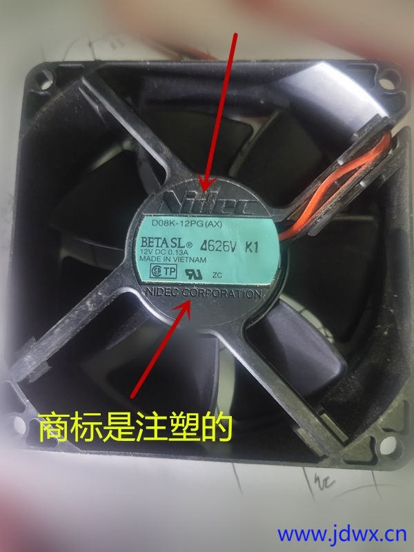

另外,优质电扇的购买我也是选择比较了一番,该电扇的NIDEC商标及公司名称是注塑压制在电扇外壳上的,型号D08K-12PG及产地越南是印在贴纸上。比起网上大量的型号商标印在标签贴纸上的货品,该电扇的正品概率更高,因为商标及公司名称的注塑模具开发成本远比印刷一张纸标签的成本高。 10 注塑 正品IMG_20250705_194944.jpg
