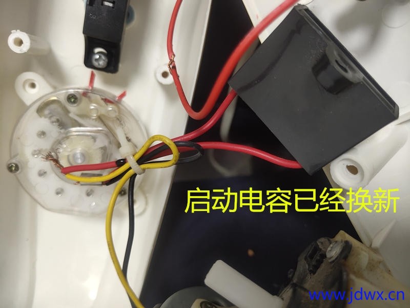

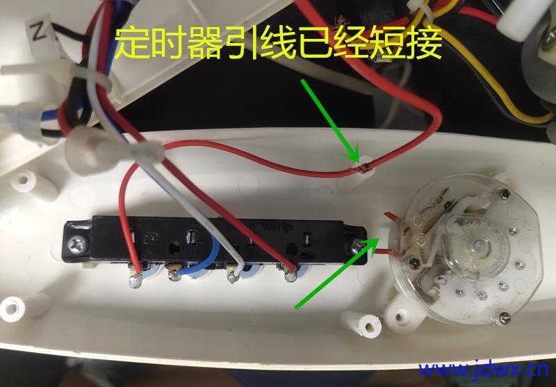

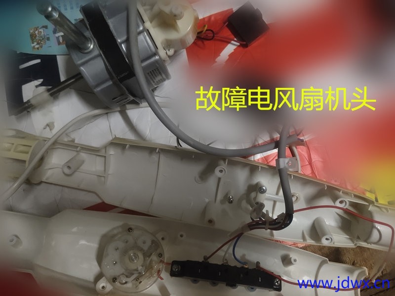

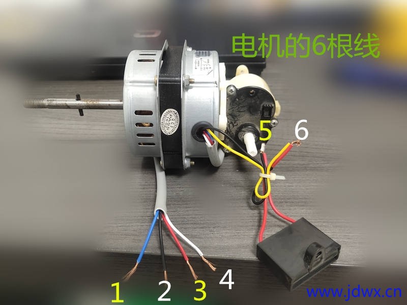

机主拿来他修不好的电风扇机头让我帮助查一下。经过检查,发现该电扇已经换过启动电容,定时器开关两端接线也已经被直接短接,但是电风扇电机还是不能转动。测量琴键开关也正常。 1 机头 IMG_20250702_175833.jpg 2 启动电容IMG_20250701_121919.jpg 3 短接IMG_20250701_121853.jpg 4 引线IMG_20250701_142700.jpg

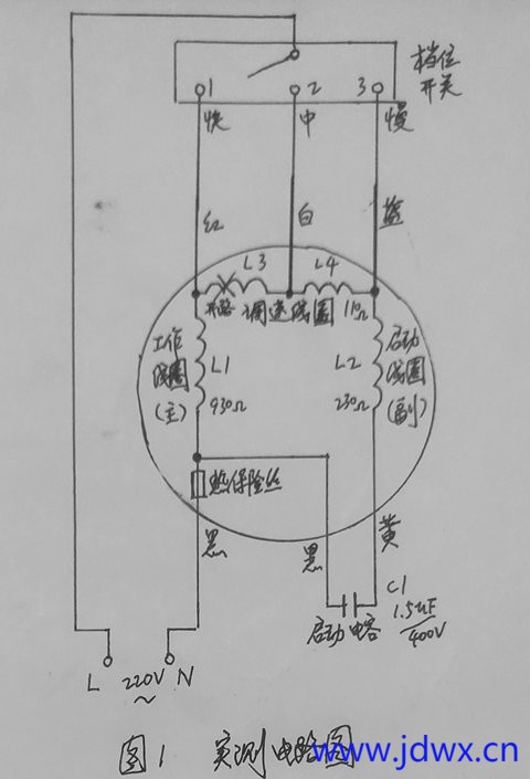

该电风扇实测电路图如图1所示。用万用表检测电机引线之间电阻,测得:红线与黑线之间工作(主)线圈L1电阻值为930欧姆;测得:黄线与蓝线之间启动(副)线圈L2电阻值为230欧姆;测得红线与白线之间(高速档位与中速档位之间)调速线圈L3电阻值为开路无穷大;测得白线与兰线之间(中速档位与低速档位之间)调速线圈L4电阻值为110欧姆。 5 图1 IMG_20250704_174236.jpg
电机不转动原因分析:由于L3的烧断开路,导致L1,L2均无法工作,所以电风扇电机无法转动。
1.当琴键开关打在高速档位,220V交流电的L线经过琴键开关高速档位接点1及红线加到L1,再经过黑线返回220V交流电的N线,构成电气回路。由于L3的烧断开路,交流电的L线经过琴键开关高速档位接点1及红线加不到L4,L2,不能经过C1及黑线返回220V交流电的N线,构不成电气回路。此时虽然工作(主)线圈L1两端加有交流电压,但是由于提供旋转磁场(力矩)的L2两端没有交流电压,所以电机不转动。
2.当琴键开关打在中速档位,220V交流电的L线经过琴键开关中速档位接点2及白线加到L4及L2,经过C1及黑线返回220V交流电的N线,构成电气回路。由于L3的烧断开路,交流电的L线经过琴键开关中速档位接点2及白线加不到L1,不能经过黑线返回220V交流电的N线,构不成电气回路。此时虽然提供旋转磁场(力矩)的L2两端有交流电压,但是工作(主)线圈L1两端没有产生工作磁场所需交流电压,所以电机也不转动。
3.当琴键开关打在低速档位,220V交流电的L线经过琴键开关低速档位接点3及蓝线加到L2,经过C1及黑线返回220V交流电的N线,构成电气回路。由于L3的烧断开路,交流电的L线经过琴键开关低速档位接点3及蓝线加不到L1,不能经过黑线返回220V交流电的N线,构不成电气回路。此时虽然提供旋转磁场(力矩)的L2两端有交流电压,但是工作(主)线圈L1两端没有产生工作磁场所需交流电压,所以电机也不转动。

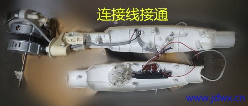

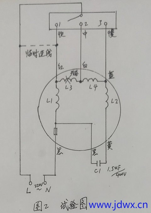

初步试验:只要L1,L2都有产生磁场(力矩)所需的工作电压,那么即使L3开路,电机仍可转动。于是,如图2所示将红线临时直接接通220V交流电的L线,使得L1加上交流电压。 6 图2 IMG_20250704_174246.jpg
1.当琴键开关打在高速档位,此时虽然L1两端加有交流电压,但是由于L3开路,使得L2两端没有交流电压,所以电机不转动。
2.当琴键开关打在中速档位,交流220vL线经过L4和L2串联分压,降压再加到L2,经过C1及黑线返回220V交流电的N线。此时L1两端因为直接加有220V交流电压。所以电机高速转动。
3.当琴键开关打在低速档位,交流220VL线直接加到L2,经过C1及黑线返回220V交流电的N线。此时L1两端因为直接加有220V交流电压。所以电机高速转动。
4.比较中速档位和低速档位,虽然L2两端加的交流电压不同,但是电机转速基本上一样。
5.在电机转动时,当琴键开关打到高速档位,此时虽然L2两端没有交流电压,所以电机仍旧转动,只是速度变慢些。可见,只要有启动力矩,转动中的电机没有L2的工作也能够转动。

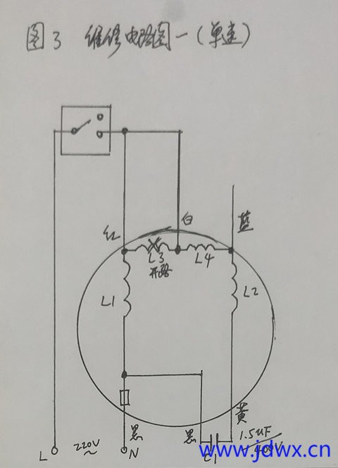

改装第一步(单速)
工作主线圈L1直接加上220V交流电压,使得电机转速最高。根据试验第4点所述及调速线圈的分析第3点所述,权衡利弊,启动线圈L2不选择(由蓝色线)直接加上220V交流电压,而是选择中速档位(白色线)接入220V交流电压,由调速线圈L4分压掉部分电压,使L2其发热量及启动力矩均中等。电扇改装维修电路图如图3所示。 7 图3 IMG_20250704_174259.jpg

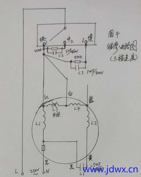

如图3所示电路图改装的电风扇电机运行正常,发热正常。但是,电机转速较高。平时使用,还需要中等转速及低档转速。电风扇异步电机调速除了可以用电机中自带的调速线圈外,还可以通过改变加在电机上的交流电压实现,最简单的可以用电感降压,电容降压,可控硅降压这几种简单的方法。

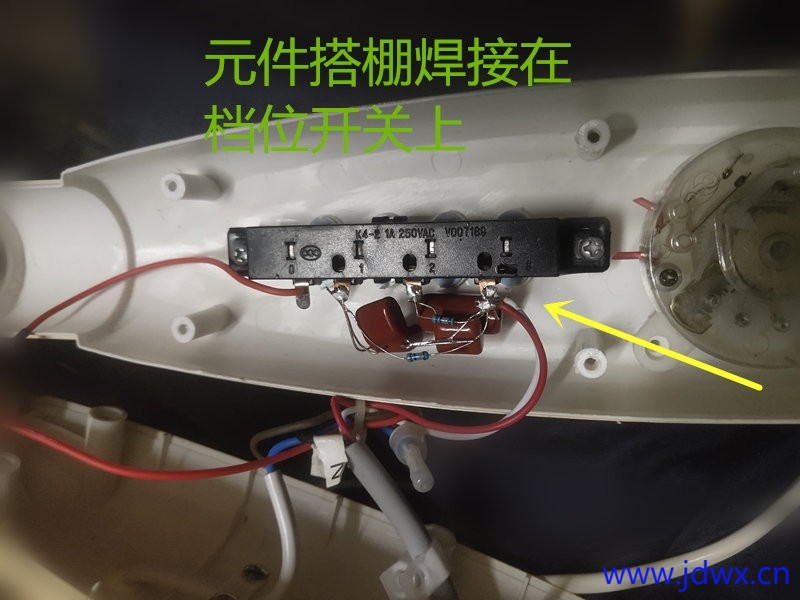

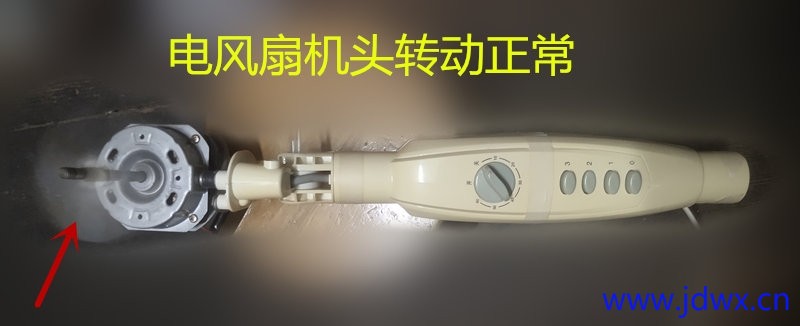

这里用低成本的电容(容抗)降压的方法,中速档降压电容C2先试验用3UF/400V电容,低速档降压电容C3先试验用1.5UF/400V电容。将琴键开关打在C2所在中速档位,感觉电机转速和高速档位差不多;将琴键开关打在C3所在低速档位,感觉电机转速还是略高。经过多次试验比较,最终将C2确定用2UF/400V,C3确定用1UF/400V电容。切换琴键开关,电风扇电机转速变化明显,电机低速档启动力矩,以及高速档电机发热量均正常。电扇改装维修电路如图4所示,电路元件用搭棚方式焊接在琴键开关上。电容两端并联的470K电阻用于关机后泄放C2,C3上残余电荷,防止电击。 8 图4 IMG_20250704_174309.jpg 9 搭棚IMG_20250702_203159.jpg 10 连接好IMG_20250702_201248.jpg
