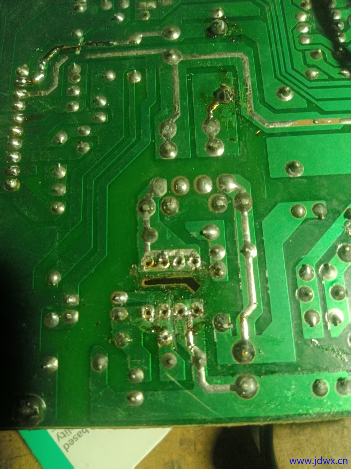

今天修一台便携式音响,故障现象是开机没任何反应,指示灯也不亮,拆机检测发现开关电源次级整流管SR5100击穿,更换后还是没有电压输出,测量8脚芯片5678脚310V,3脚4脚无电压(34脚接光耦,34脚间接一个56K电阻,3脚接一个100UF电容到地),1脚2脚接地。怀疑电源芯片损坏,拆下来却看不到型号,无法更换,请师傅们帮忙看一下这是个什么型号芯片,谢谢!

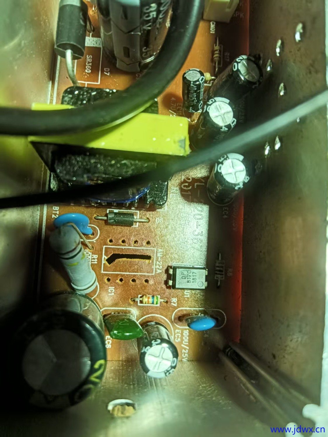

线路板正面有一个AM-22A的标识,不知是不是型号,

型号就是AM-22A,下午从手机上没搜到这个型号芯片,现在用电脑在淘宝上搜到了。已经订货了,打扰师傅们了!谢谢

参考这个,修理人员店里地下都能拣到的,VIPer22A万能的小电源芯片 - 维修沙龙 《家电维修》技术论坛

谢谢老师指点,
我修的这个芯片4脚没有供电那部分,变压器初级就一个绕组。
