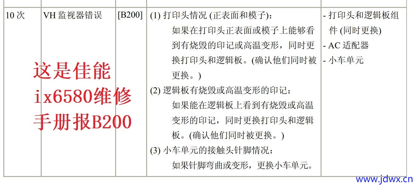

请问佳能ix6580打印机报B200,能开机自检完成后字车移动到右边清吉单元处才报错,拆开主板和喷头.看喷头看不到有烧痕变形,主板上也无烧痕变形,主板两保险没断,跟据维修手册,喷头有烧痕或者主板有烧痕要一同更换,这个主板和喷头都没烧痕,是不是主板是好的,可以只换喷头吗?我换过一个坏的喷头试机就不报B200(但是这个坏喷头是不出字的喷头),换这个不出字的喷头后能打印走纸完成,不知这个主板也是坏了不出字的板吗? 装好的喷头会不会把新换的喷头烧了没字?本论坛有在修这款打印机的师傅吗?给你请教!
