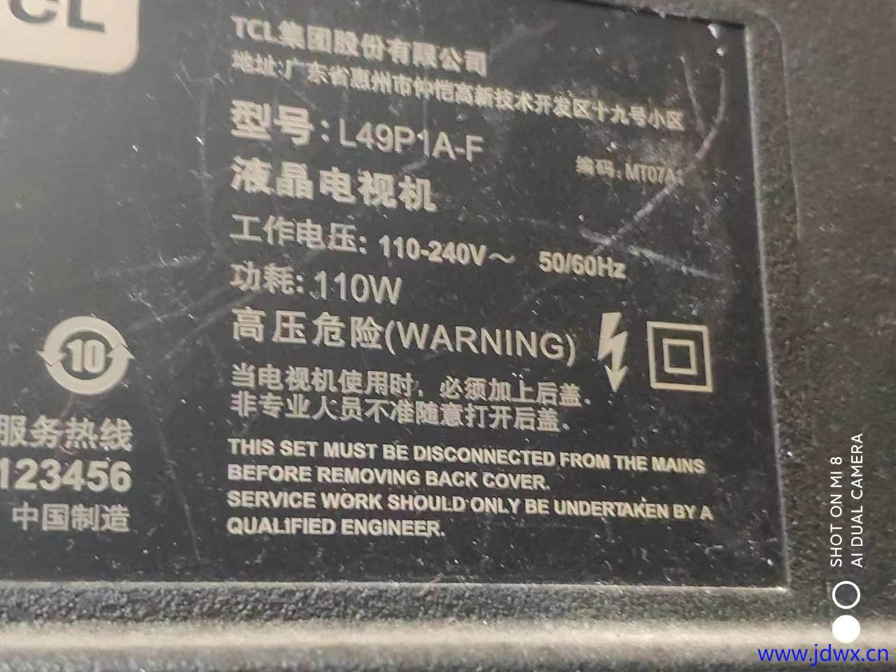

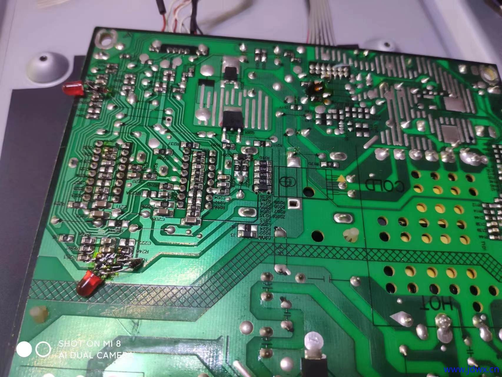

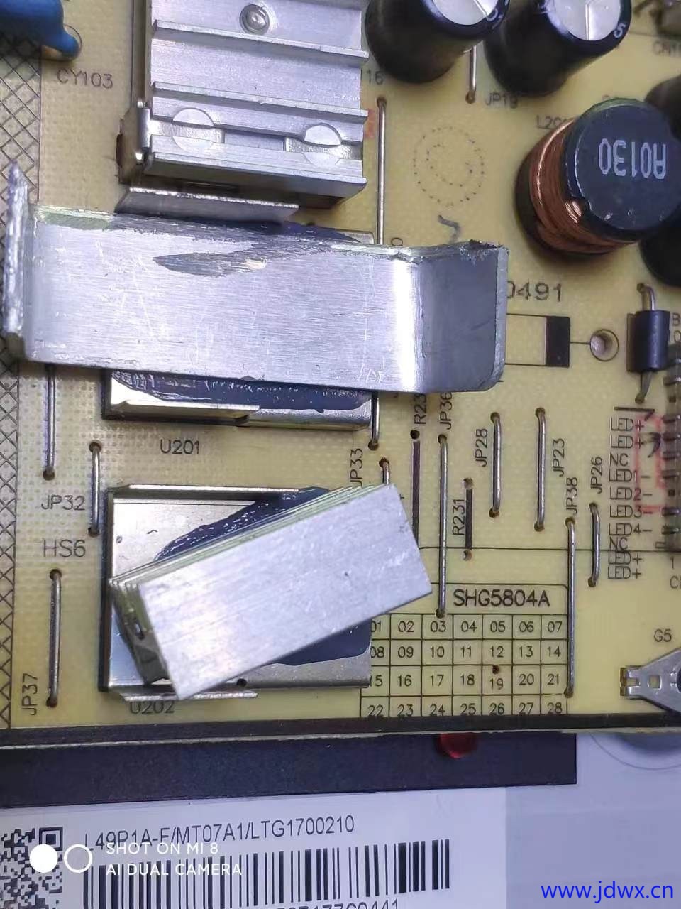

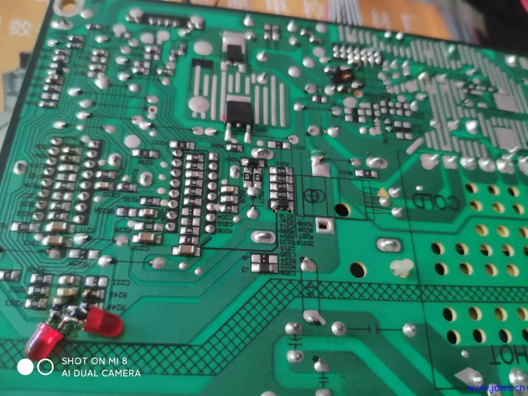

TCL,L49R1A-F,原机故障放一会图像一黑一亮,之前还以为屏幕问题,因为一般背光问题都要保护,但是这个机器一点不保护,据用户电视机多放一会还要好些,后来我倒没有多试,在用户家看了,因为电视机已经8年左右,估计还是灯条有部分灯珠老化,但是看图像确实一点看不出为问题,于是谈好价格,因为是个熟人,本来要价就低,没有想到用户居然还嫌贵了,我是立马想走人,结果用户马上给老婆打电话,后来还是决定维修,结果拿回来检查,发现应该是背光驱动芯片有一张,放一会有些发烫,本来我换灯条就要技改电流。于是决定技改电流。这个机器之前修过多台,技改电流应该是增大芯片有个脚电阻,因为芯片在散热器下面,不知道型号,于是先去掉这机器独特设计的PDM电路,这是一个数字背光电流电路,类似CRT的ABL,结果去掉以后发现电流非常小,后来突发奇想,去掉图片两个三极管,后来反复试验,在三极管C,E之间接入一个发光二极管,一个1N4148和它串联,大概电压2.4v左右,而且改了电流,几乎发烫的芯片就不在烫手了,为了安全起见,于是自制两个散热片装上去了,但是我还是要给用户实事求是说,因为维修费是橙色棕棕,就是一般的换板也要收这个价格?

我这个不是灯条问题,我交换过灯条,还是那张芯片发热。今天试了半天,一点问题没有了。
