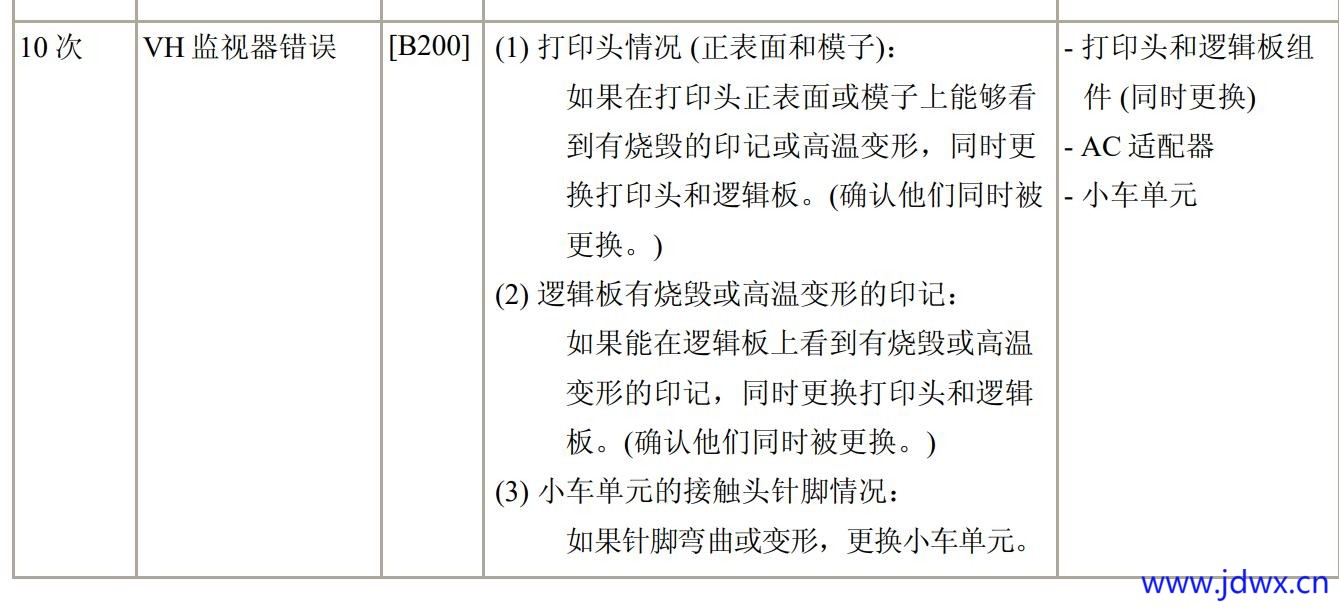

一台佳能ix6580打印机困惑难解,早上还打照片,白天开机自检后就报B200不待机.两指示灯循环闪10次,从维修手册查到是打印头和逻辑板故障要一同更换,不修他值不得修了,过了几天无事又把他拿来开机试,又是自检完成不报错进入待机状态,点打印过一会只报B200,能通过自检待机心想还是这喷头上.之前是不能进入待机,有了打印指令后才慢慢报错,拆下喷头用清洗液注射器充洗在泡一小时,装机自检完成,用软件普通清洗一次,机子正常工作不报错了,看来厂家的维修手册也有不准的时候,可能是6580属热发泡打印头,头堵了下不去墨给加热元件降温造成报错!
