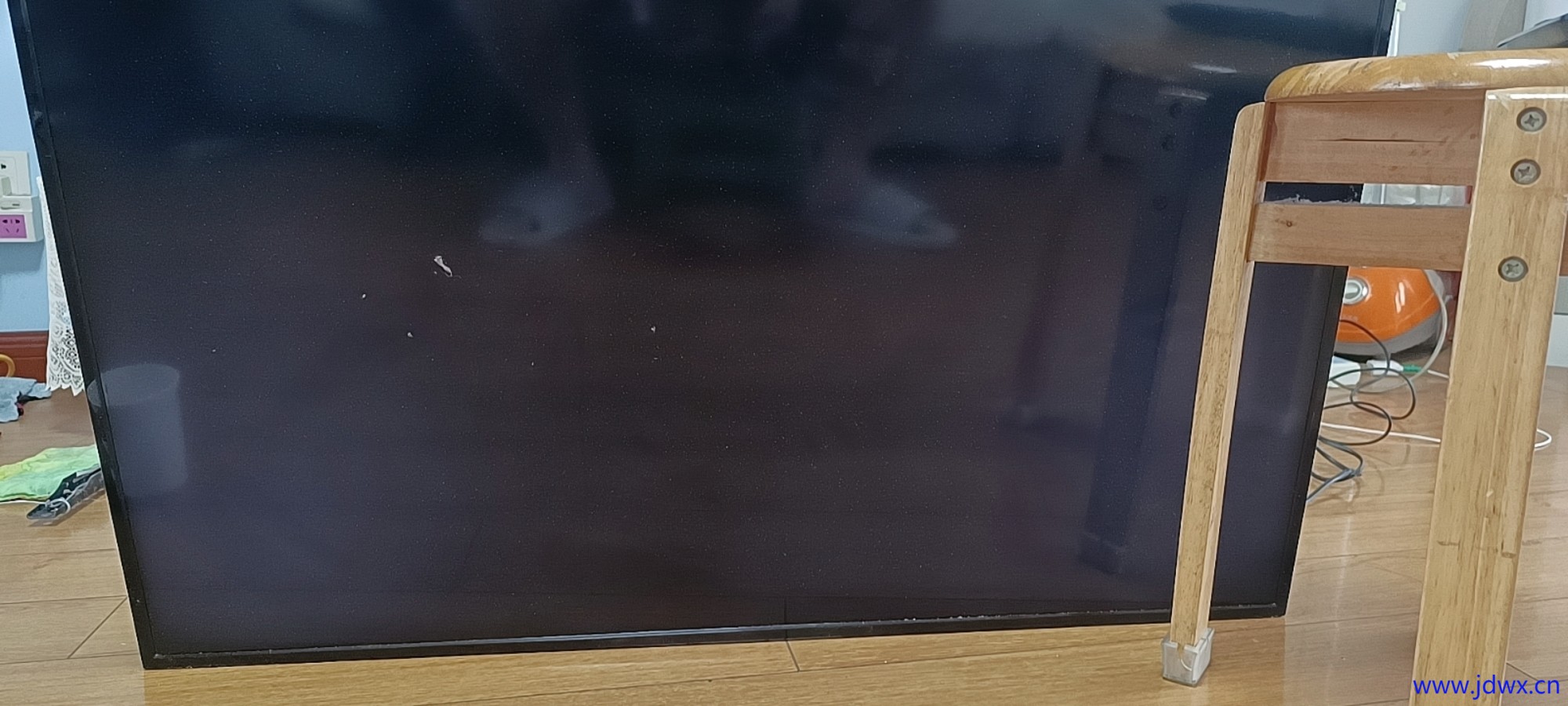

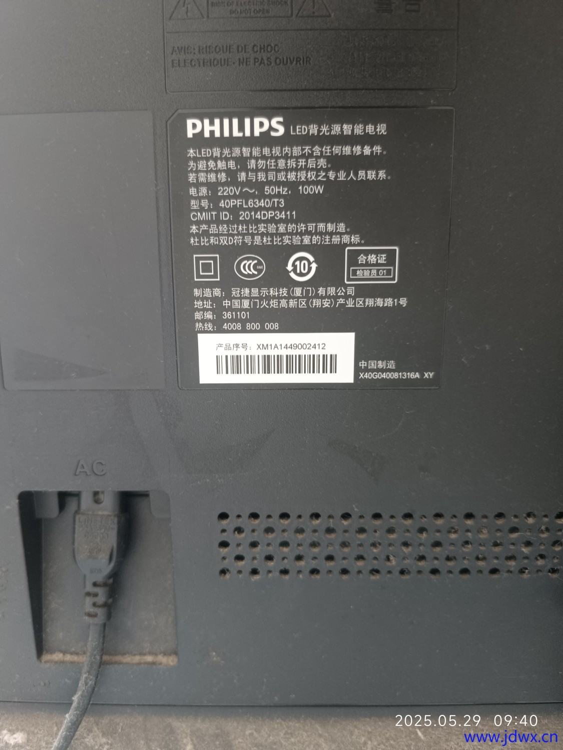

可能装的应用多了些,也可能应用缓存垃圾满了,造成内存满了,当电视提示内存已满的时候就出现了黑屏,电源白灯正常亮着。遥控器操作没有任何反应
反复多次断电几小时,重插开机,仍然是白灯亮着屏幕没有反应,用收敲击屏幕有按光晕反应。
由于这个电视没有带手动开机键或音量频道加减键等,所以,无法通过这些操作进入恢复出厂模式。
请问各位经验丰富的大神,这种疑难杂症如何解决?
