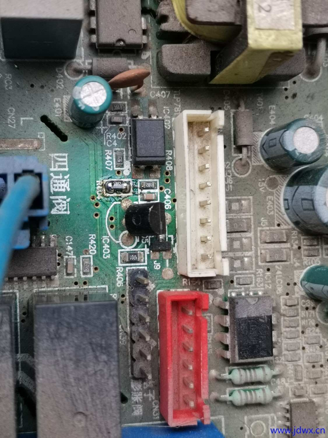

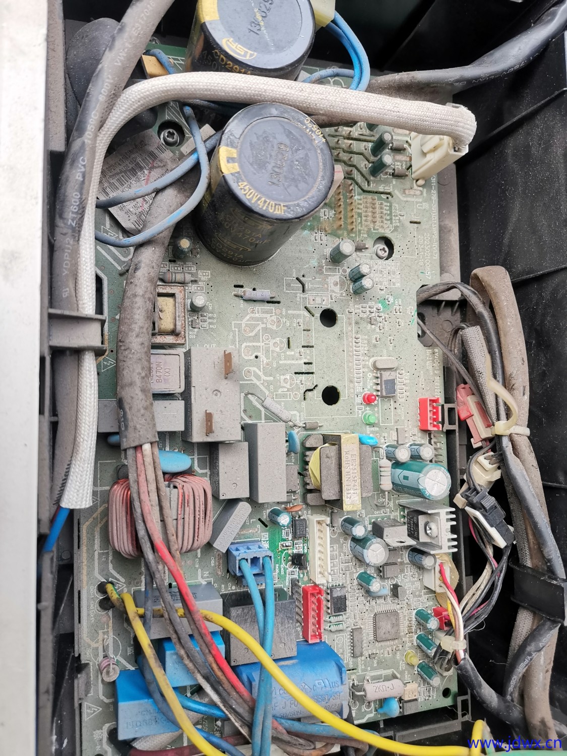

今天路过废品站,看见一台成色还可以的变频美的,通电试机,内机正常,外机没反应,指示灯都没有亮。就绿绿棕拖回店里研究,大慨的测了下没有发现短路的地方。就直接换了电源的18k电阻,试机一切正常

这个板子1.8v也是通病
