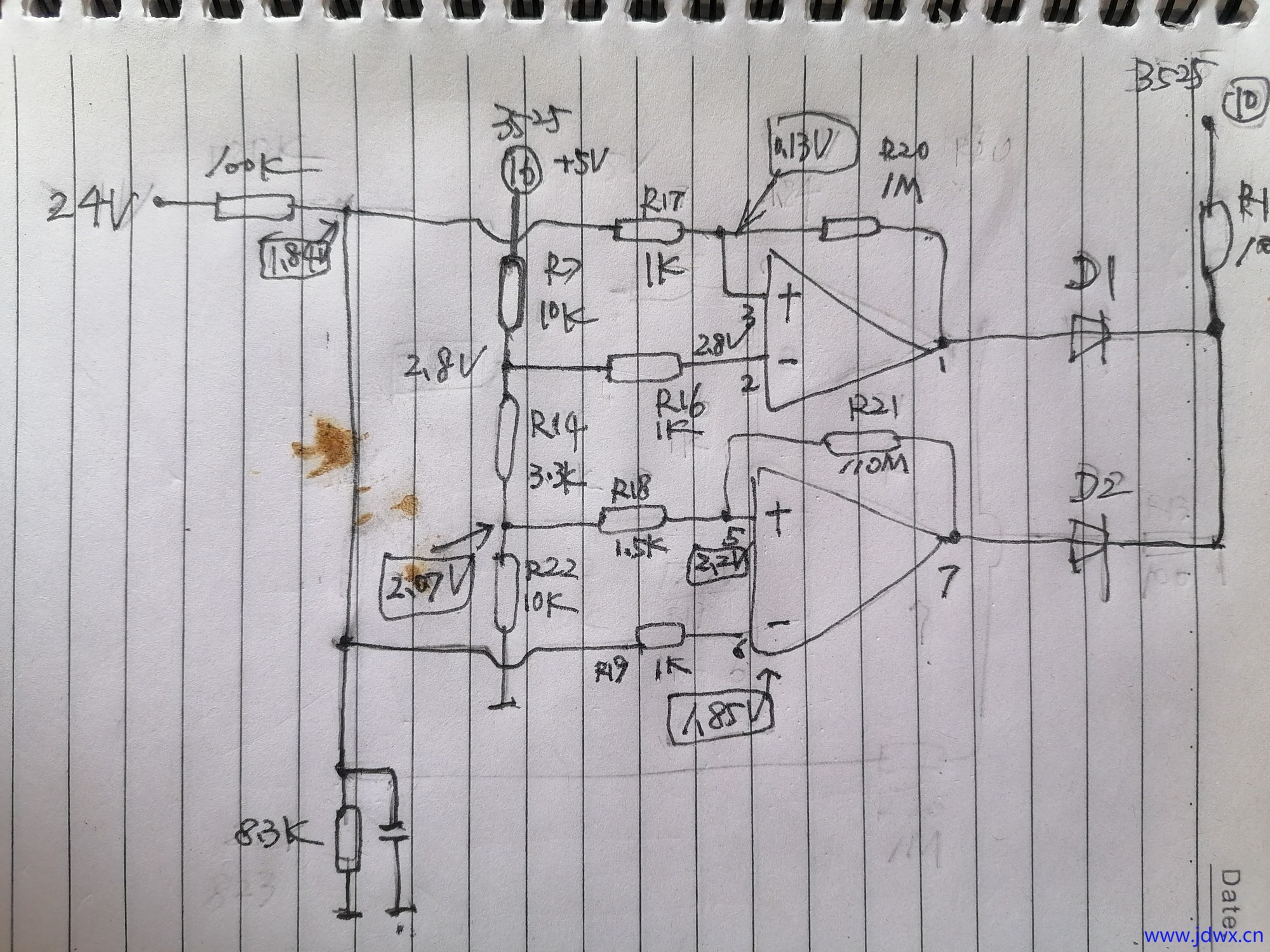

3000W 逆变器 保护,已解决
10
94
453
入门维修师
453
发表于 2025-6-24 12:52:23 | 显示全部楼层 |阅读模式
微信图片_20250624124553.jpg 一3000W逆变器。开机保护。主芯片EG3525    10 脚11V 。测出运放   358    7脚输出12V。电路见图。求高手分析一下电路,。什么原因造成7脚输出高电平。  358   已换,无效。图上电阻都查了 ,  正常。
        应该是110K      8.3K   标识不清    在路测量的》
         这2运放   难道是   欠压     过压    保护?
         已查出问题,358     3脚1K电阻  时好时坏。6脚1K  情况一样。
         3脚为欠压保护。

发表于 2025-6-24 15:40:15 | 显示全部楼层
有标称8.3K的电阻?R21会用到110M电阻?M级以上电阻易坏。

 楼主| 发表于 2025-6-24 16:03:56 | 显示全部楼层
   8.3   在路测量的。  110K

发表于 2025-6-24 18:26:33 | 显示全部楼层
钟福新 发表于 2025-6-24 16:03
8.3   在路测量的。  110K
在路测量的阻值能当成电路图中的实用电阻阻值?

发表于 2025-6-26 10:44:26 | 显示全部楼层
电阻焊开一头测测,再看看变压器线圈

发表于 2025-6-30 10:21:35 | 显示全部楼层
查看一下R22的10K 电阻是否变质了?

发表于 2025-7-1 10:20:04 | 显示全部楼层
按分压比例计算,R22上端的电压应为2.15V,图中标注的测量值是2.07V,运放IC的5脚标注2.2V,与计算值2.15V相差微小,所以R22的10K电阻应该正常。

 楼主| 发表于 2025-7-1 19:07:34 | 显示全部楼层

发表于 2025-7-1 21:40:41 | 显示全部楼层
什么原因造成7脚输出高电平
3脚为欠压保护

 楼主| 发表于 2025-7-3 10:46:21 | 显示全部楼层
  6脚1K贴片电阻   与  3脚   1k同样原因损坏!!
