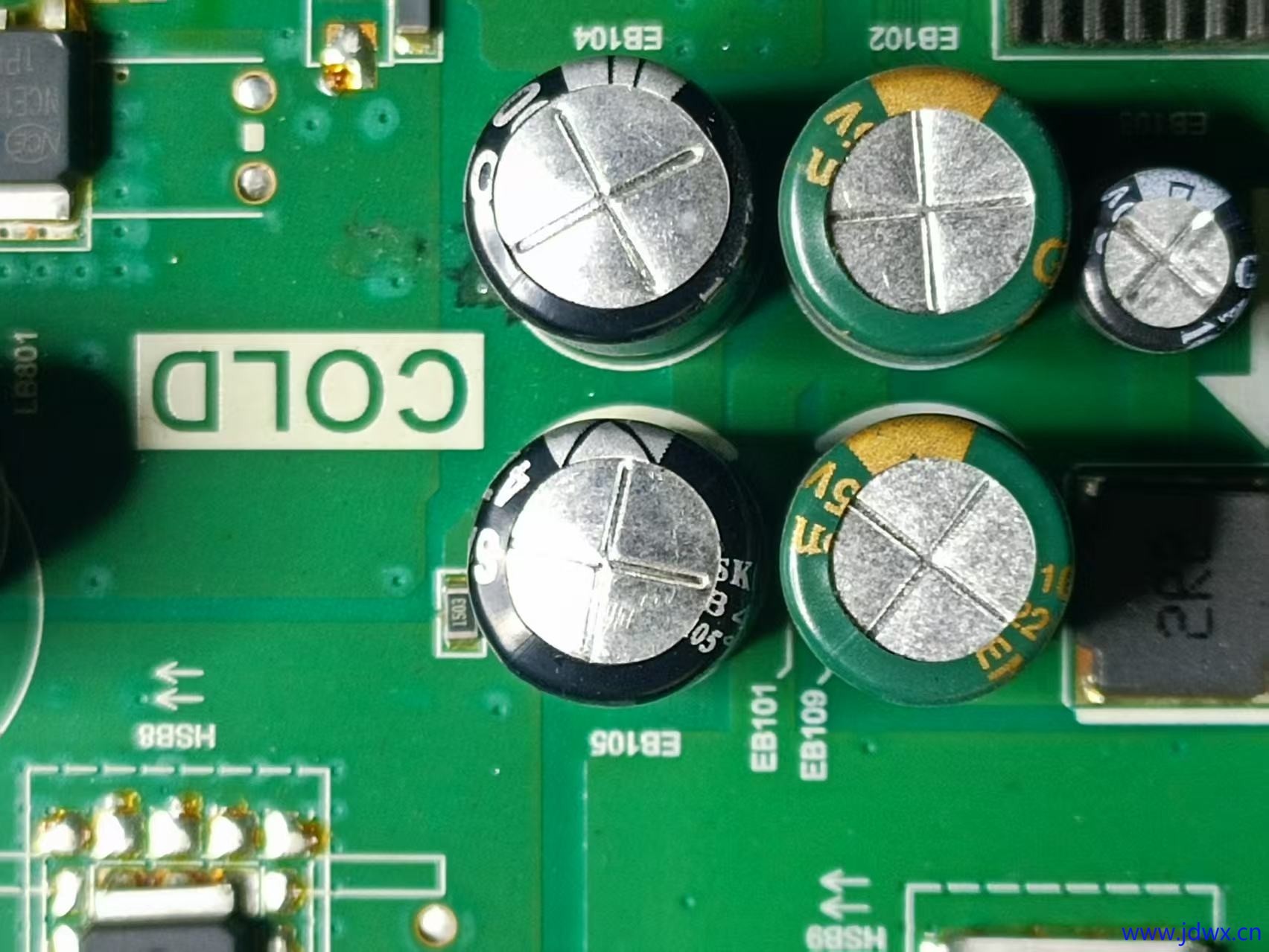

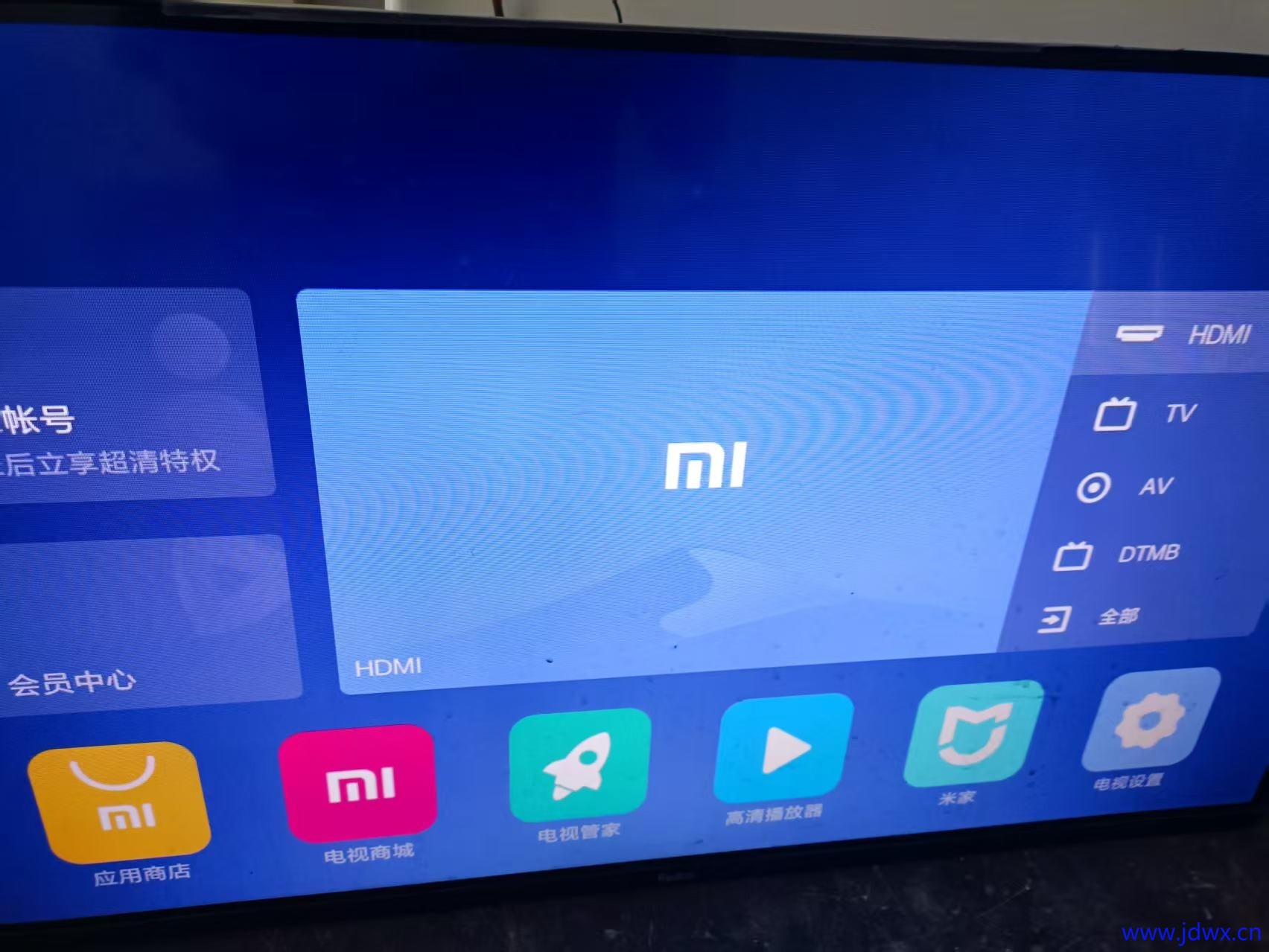

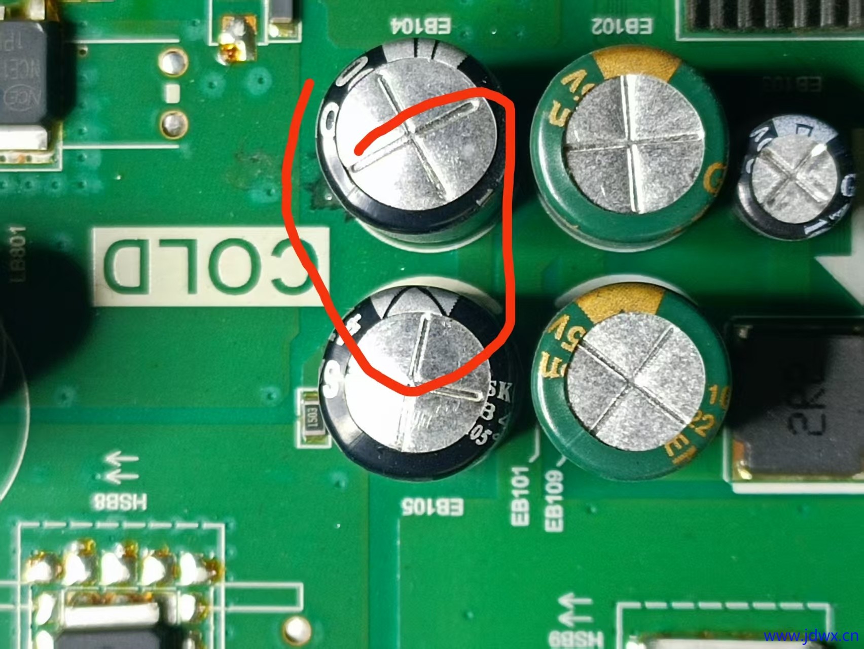

早晨朋友送来一台红米L32R8-A电视机,亮白灯,不启动。拆开发现电容EB104 EB105鼓包。直接换之,试机。机器正常。

就是不知道能不能用长了

换耐压高的,多用段时间

10年前深圳给老板修长虹42寸电视机,也是电容鼓包黑屏,鼓了3个了正常,但是一年多还是那个问题,原来鼓一个这次鼓了3个,随后用容量小一点的耐压高三分之一替换后就再没有出现问题
