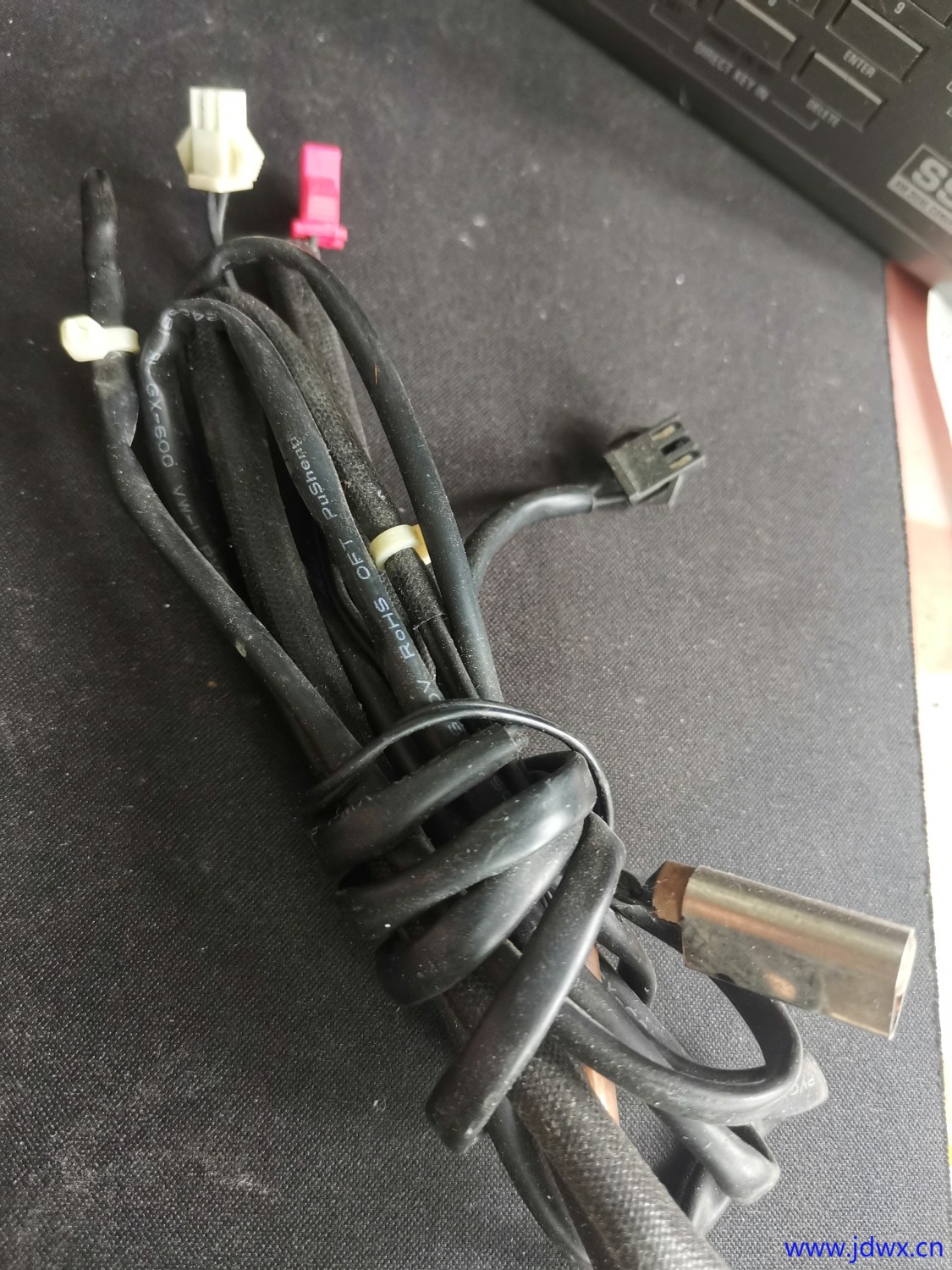

用户说刚开机可以正常制冷十几分钟报E5,内机工作几分钟后又自动制冷,又只能正常制冷几分钟报E5,反复如此
上门待外机刚停机时,测量3个探头,发现红色探头压机排气管温开路无阻值,换上备用的50k排气管温,制冷一切正常
随后又则了下换下的管温,又恢复了30多k的阻值,直接剪掉废弃了,免得害人

发表于 2025-6-22 17:48:31 | 显示全部楼层
我 今天搞一个工作几分钟就罢工了,测这三个也没问题,清洗外机好了

感温头软故障少见,毕竟就是一个热敏原件?谢谢分享实际经验,软故障最难缠。

去年一工地,一台奥克斯挂机,用户说开十几分钟停机,效果差。过几分钟开又正常工作十几分钟停机
第一时间测了管温,阻值也正常,就没有换
再查其他的相关电路却都正常,最后没办法了,抱着试试看的心态,换了一新管温上去,就一切正常了
在高温的板房里搞了一个多小时,铭记在心
