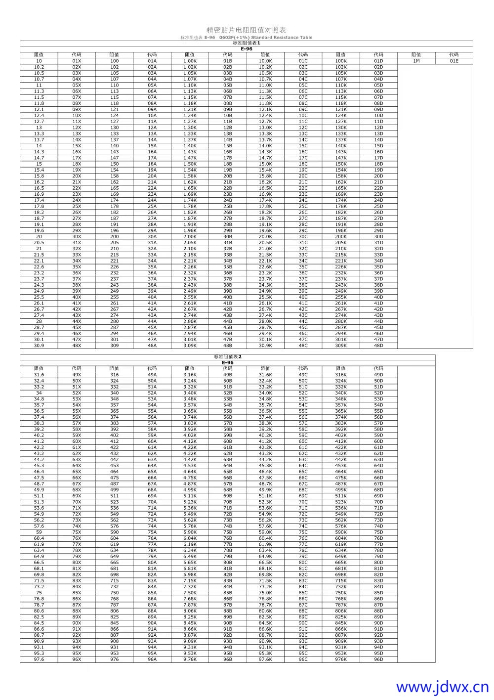

贴片电阻阻值对照表

什么时候要用到代码?机子上用的精密电阻很少。

比喻电视机主板,空调变频板应用得比较多

电视机用到的地方大多在可调型稳压电路IC。

现在定值稳压器已做到精细系列化,什么输出电压都有,如5V、3.3V、1.8V、1.2V等,所以近年出厂的机子已很少见到要用精密电阻和调整型稳压IC来得到不同输出电压。
