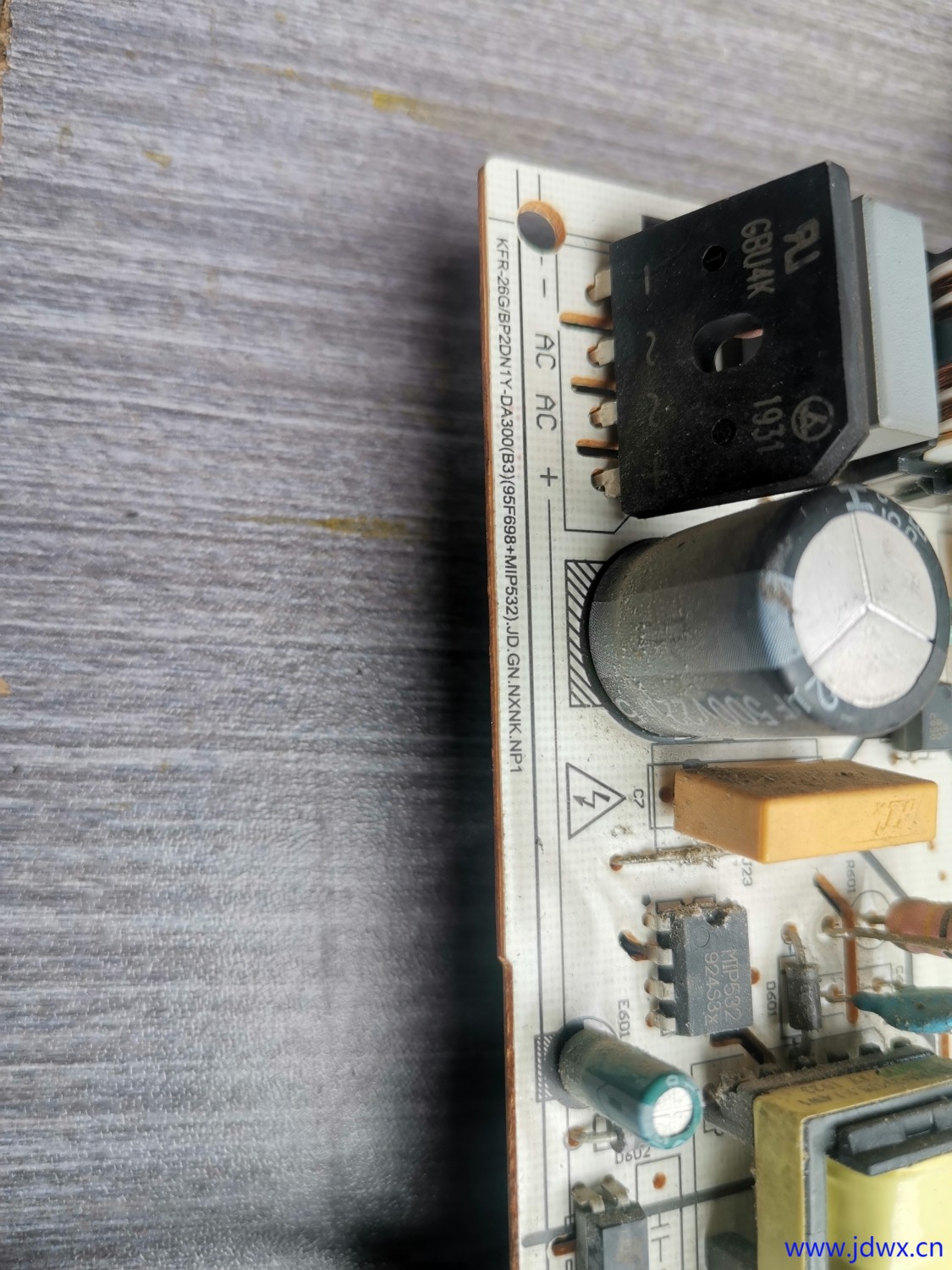

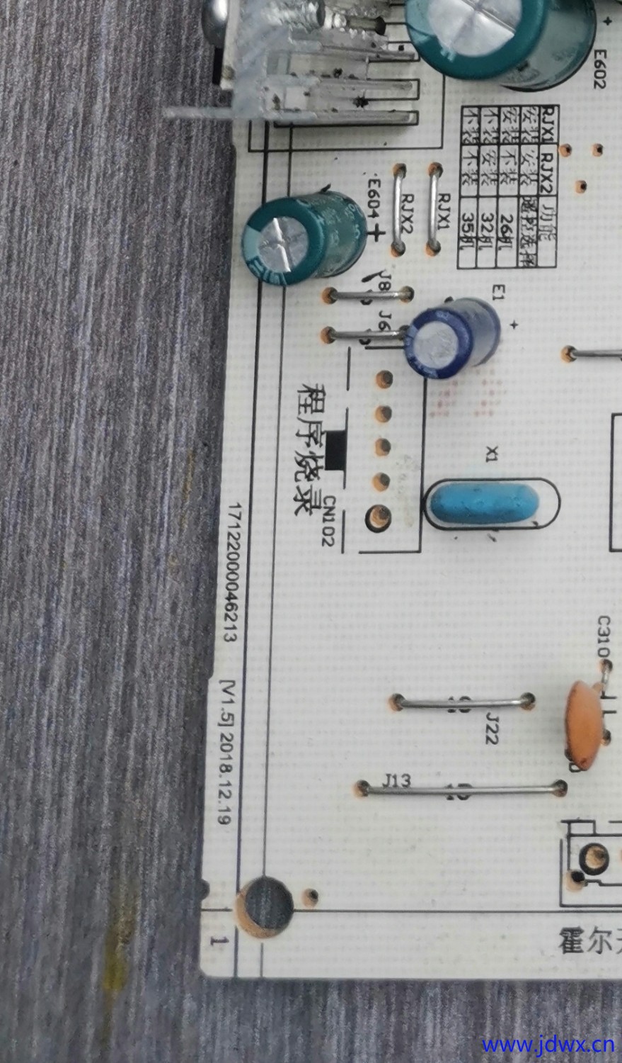

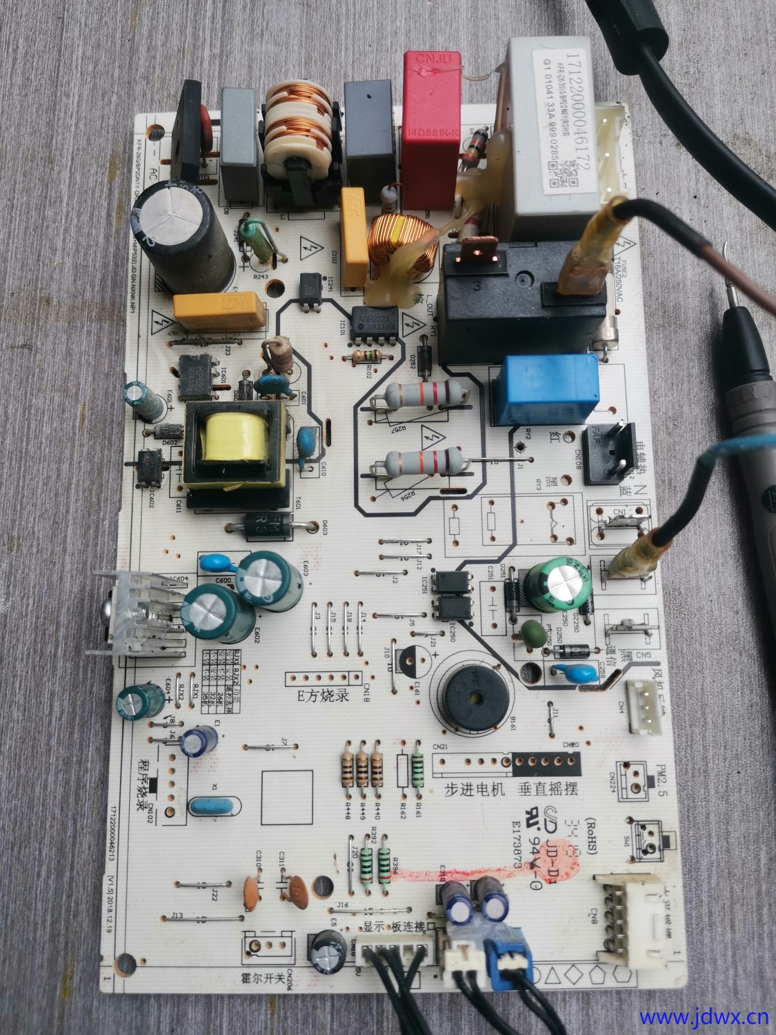

美的小白鲨变频挂机,
上电无开机滴声,报EH0b  ,遥控没有反应

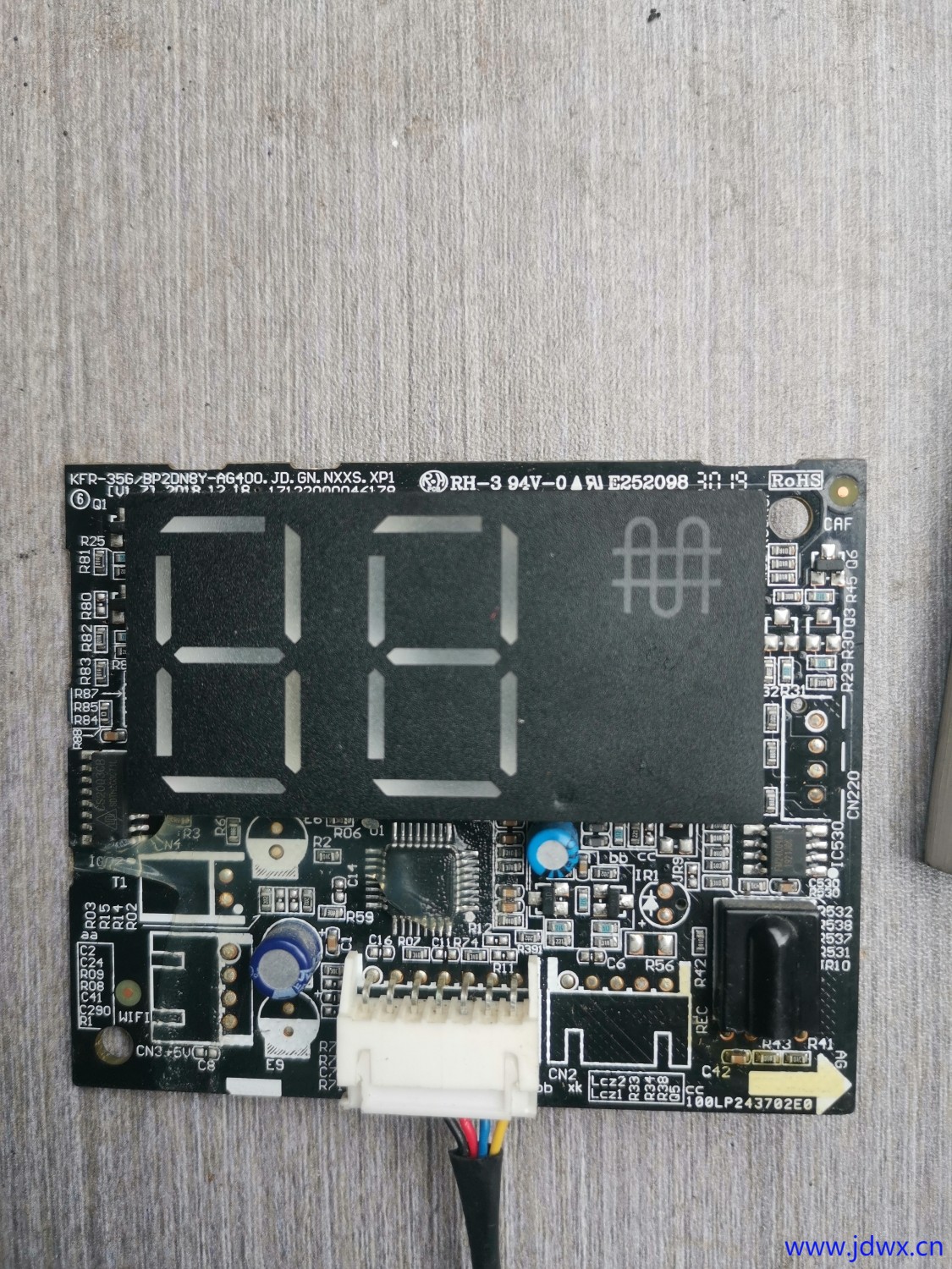

这是显示板
显示板和主板的插头已经分别短接了

拆下存储器,编程器无法自动识别型号,手动设置容量后,可以读取数据,换块新的24C16写入原数据。
上电,听见滴的一声,不报故障了,遥控也能用了
点评
跟以前一些电视一样?数据读出来再写入一下就好了?  发表于 2025-6-23 11:40
