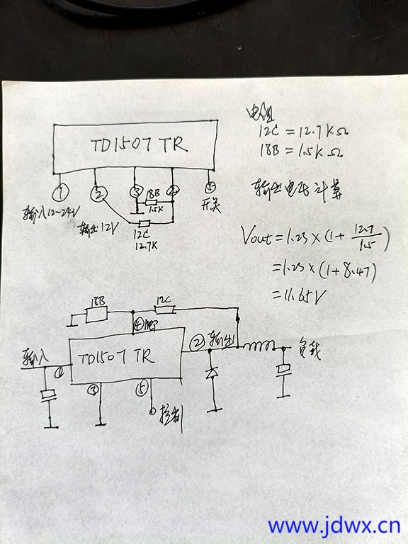

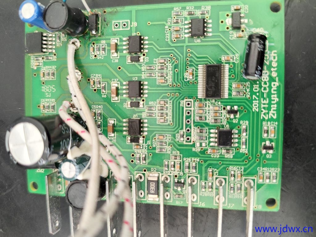

修理一个车载冰虎小冰箱,通电面板显示正常,不制冷压缩机不启动,风扇不转。不报故障码。
判断变频板坏,拆开变频板,测量DC-DC 稳压电源的续流二极管击穿,就是一个贴片肖特基二极管。更换后输出还是没有电压,测量负载无短路,仔细观察稳压芯片是TD1507TR 网上查找资料,通过计算输出电压应该是12V左右。顾客着急取机,于是外加一个7812 代替,成功救回驱动板。也不知道有啥后遗症

7812功率够不够?
