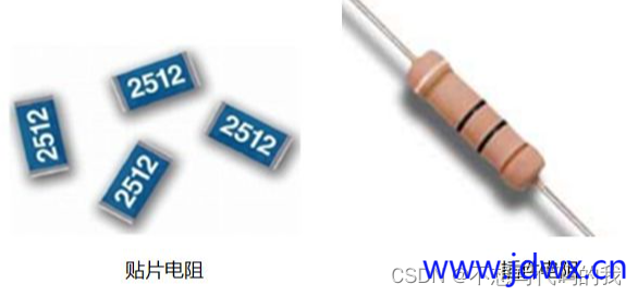

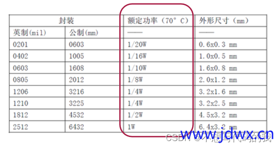

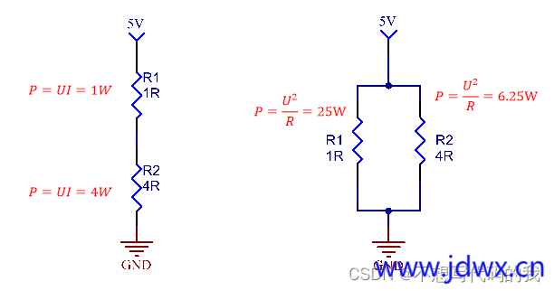

  • 电阻的封装与功率问题
  • 在中学时期我们学过欧姆定律:I = U/R
  • 而电阻两端承受的功率 P = UI = U^2 /R

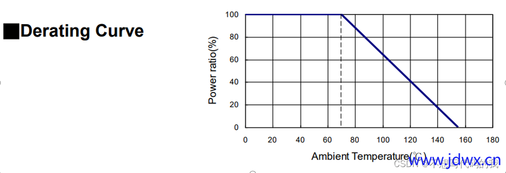

在电阻串联和并联的情况下,电阻承载的负载是不一样的。而对于不同的封装,能够承受的功率是不一样的,因此在电路设计时需要考虑电阻的功率而去匹配对应的封装。
下面是一些常见贴片电阻封装尺寸图
贴片电阻封装尺寸与功率对应关系
上述内容是在70摄氏度的情况下测量的,随着温度的上升,电阻的额定功率会随之下降(具体的电阻还需要开商家提供的芯片手册)

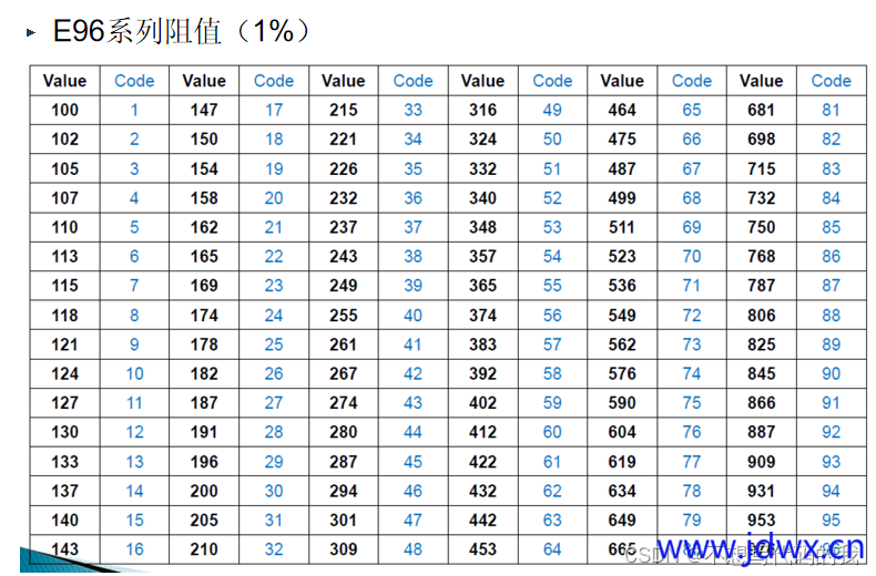

  • 电阻的取值问题
在实际设计电路的过程中,并不是所有取值的电阻都可以找到。
我们常用的电阻取值一般是E24系列阻值(误差为5%)和E96系列阻值(误差为1%),这两种是最为常用的,其他的还有E6、E12、E48等系列。
在进行电路设计时,最好选用以上阻值的整数倍的电阻,如22欧姆、220欧姆、2.2欧姆这样的取值,方便我们进行物料采购。
  • 以上内容,只适用于一般情况,有特殊需求的另说。

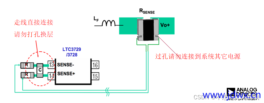

下面我们来了解一种特殊的电阻:检流电阻
  • 检流电阻
检流电阻是的作用是测量电流,通常由一个已知电阻值的电阻串联在输出主回路中。通过检流电阻两端的电压计算流过的电流。在使用过程中,检流电阻的阻值往往会很小(通常在m欧级别),并且需要流过大电流,封装会比通常的电阻大,在PCB布局和布线时需要尤为注意。
如图就是一个检流电阻的使用场景
在走线时需要注意:
  • 检流电阻的电压需要在检流电阻内侧取出
  • 采用开尔文连接的方式走线
  • 不要打过孔换层。

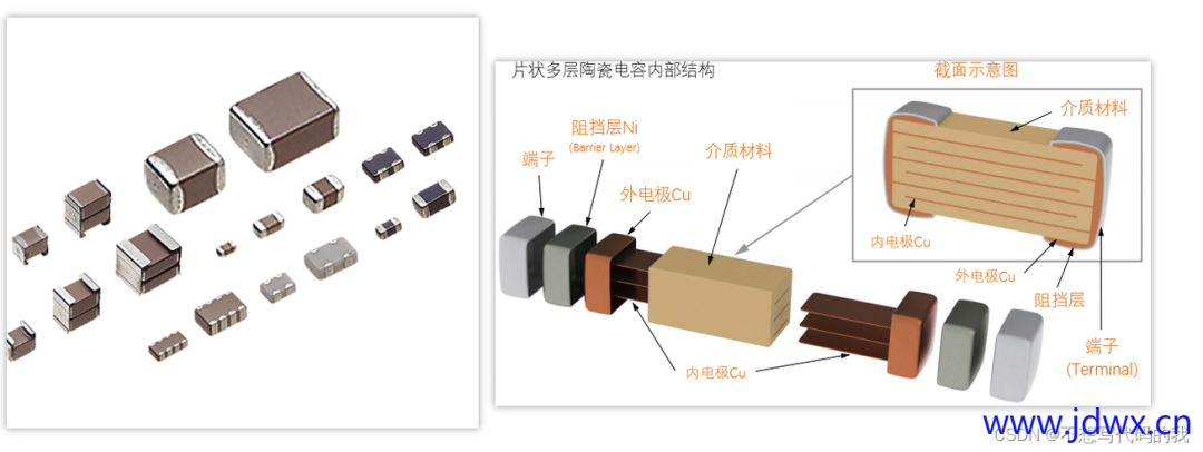

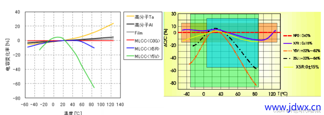

陶瓷电容
  • 近年来,陶瓷电容的发展十分迅猛,应用场景也十分广泛,在电路设计中经常会见到陶瓷电容的身影,具有体积微小、容量小、高耐压、无极性、低ESR、高频特性号、价格较贵等特点。
缺点:
  • 陶瓷电容同样会存在过压失效的情况,只不过相对于前两种会好很多
  • 陶瓷电容用以在焊接是导致内部结构损坏而失效。
  • 陶瓷电容的温度特性不是很稳定。
陶瓷电容的温度不稳定性最主要的因素是材料本身的温度系数。陶瓷电容的介电常数与温度有关,当温度升高时,介电常数会发生变化,从而导致电容值发生变化。不同材料具有不同的温度系数,一些陶瓷材料的温度系数较大,容易受温度影响而引起电容的温度不稳定性。因此,在选择陶瓷电容时,需要考虑材料的温度系数以及应用环境的温度范围,以确保电容的稳定性。如下是陶瓷电容常见材料在不同温度下电容容值变化率。
