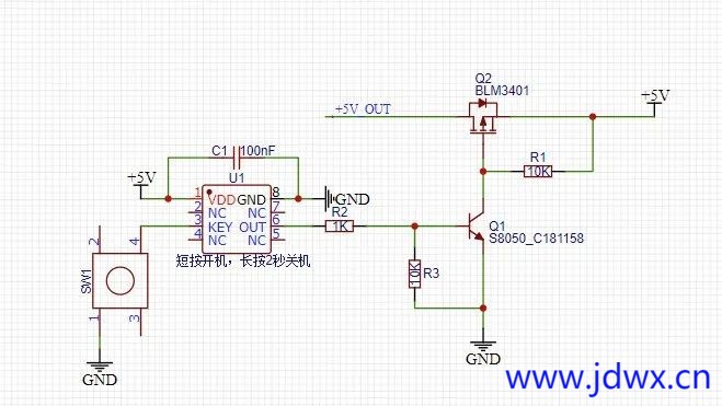

一键开关电路(一)
(一)功能需求提出
在一些电子产品中(列举。。。),按键的开关机是比不可少的。比如有点按开关机,长按2s短按2s关机,或者长短按相结合来开关机。这里分享在开发过程中用到的开关机电路,可通过具体开关芯片的选择来实现上面提到的所有开关功能。
(二)具体电路功能剖析
首先先放电路图,如下
  • 具体元器件特性解析如下:
    (1)Q2MOS,电流从S流向D,Vgs<Vth;平时接10K的上拉电阻,Vg=Vs=5V,PMOS关闭。
    (2)Q1:NPN型三极管,高电平导通,低电平截止,平时接下拉电阻维持低电平。
    (3)U1:开关芯片,按键按下时输出高电平,松手后再按下并超过2s输出低电平。
    开关过程如下:
    (1)开机:点按开关SW,开关芯片U1输出高电平,Q1被打开,随后Q2的G端被短接到GND,Vgs=-5V<Vth,故Q2也被打开,电流从+5V流向+5V_OUT,电源开机;
    (2)关机:长按开关SW2s,开关芯片U1输出低电平,Q1被关断,Q2的G端随后被上拉关断,电源关闭。
优点:可实现任意时间的开关机;
缺点:开关芯片平时处于待机状态,需要消耗待机电流;

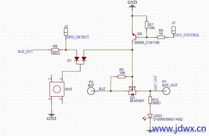

一键开关机电路(二)
废话不多说,直接上图:
声明:
1.J2(即GPIO_DETECT)连接到MCU IO引脚,用于监测按键按下时间;
2.J1(即MCU_CONTROL)连接MCU IO引脚,用于输出高低电平,控制Q4的开断;以下分四种状态讲解:未开机,开机时,开机后,关机时;
(1)未开机时,Q3断开,电源处于关闭状态。
(2)开机时,按下SW,Q3G端被置为低电平,Q3导通,BAT供电,MCU初始化后通过GPIO_DETECT来检测按键按下时间,若检测按下超过2s,则MCU通过MUC_CONTROL引脚输出高电平打开Q4,Q3被短接到GND,PMOS打开,电源通电。若检测按下不超过2s,则松手后,电路仍未未开机状态。
(3)开机后,MCU_CONTROL输出高电平Q4打开,Q3打开,电源通电。
(4)关机时,按下SW,GPIO_DETECT检测是否按下时间超过2s,若超过,则把MCU_CONTROL置为低电平,关闭Q4,则松手后Q3关闭,电源关闭。若时间不足2s,仍保持开机转态。
缺点:望粉丝朋友们提出。
优点:省去一键开关芯片,减少了电路功耗。.
