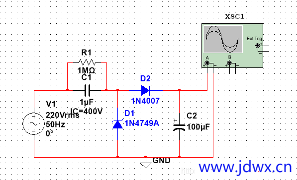

C1为降压电容;
R1为关断电源后C1的电荷泄放电阻(防止断电后电容上存电电击伤人,一般取820K-1M左右);
D2为半波整流二极管;
D1在市电的负半周时给C1提供放电回路;
D3为稳压二极管;
C2是滤波电容(100u足够了,因为这种电路不会有很大的电流)。

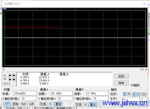

示波器测试输出电压:
交流220v转直流24v(电容降压法)第二种:
电路图:

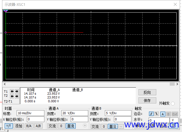

示波器测试输出电压:

示波器测试输出电压:
分析:
  • 电路设计时,应先测定负载电流的准确值,然后参考示例来选择降压电容器的容量;
  • C1容量越大,容抗Xc越小,则流经C1的充、放电电流越大;
  • 通过降压电容向负载提供的电流Io,实际上是流过C1的充放电电流Ic;
  • 当负载电流Io小于C1的充放电电流Ic时,多余的电流就会流过稳压管,若稳压管的最大允许电流小于Ic-Io时易造成稳压管烧毁;
  • 为保证C1可靠工作,其耐压选择应大于两倍的电源电压;
  • 泄放电阻R1的选择必须保证在要求的时间内泄放掉C1上的电荷;
  • 整流后未经稳压的直流电压一般会高于30伏,并且会随负载电流的变化发生很大的波动,这是因为此类电源内阻很大的缘故所致,故不适合大电流供电的应用场合。
  • 在实际应用时,常常采用的是第二种电路,当需要向负载提供较大的电流时,可采用第三种的桥式整流电路。
  • 最后,输出的电压取决于稳压二极管。
采用电容降压时应注意以下几点:
  • 根据负载的电流大小和交流电的工作频率选取适当的电容,而不是依据负载的电压和功率;
  • 限流电容必须采用无极性电容,绝对不能采用电解电容,而且电容的耐压须在400V以上,最理想的电容为铁壳油浸电容;
  • 电容降压不能用于大功率条件,因为不安全;
  • 电容降压不适合动态负载条件;
  • 电容降压不适合容性和感性负载;
  • 当需要直流工作时,尽量采用半波整流,不建议采用桥式整流,而且要满足恒定负载的条件;
  • 电容降压式电源是一种非隔离电源,在应用上要特别注意隔离,防止触电。.
