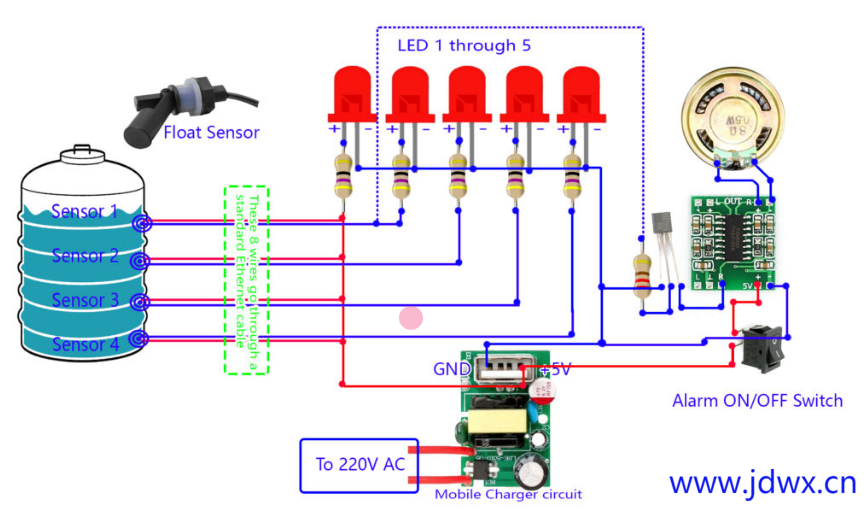

我尝试做一个项目,兼顾两种类型的优点,同时保持最低的成本。因此,我设计出了以下电路设置。

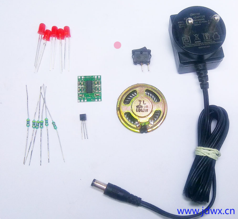

d8b25c27c22a3a491a7340d76164f7f4.png 水位指示器零件清单
  • 浮子传感器 – 4个
  • 5mm 红色 LED – 5 个
  • 47Ω电阻器 – 5个(
  • 220Ω电阻器 – 1个
  • UM66T 语音IC – 1 个
  • PAM8403 放大器板 – 1 块
  • 小型开关 – 1 个
  • 8Ω 0.5W扬声器 – 1个
  • 5V SMPS(从旧手机充电器中提取)
  • 3×3 PVC外壳 - 1个
  • 电线 – Cat5 电缆,包括 10 米电线

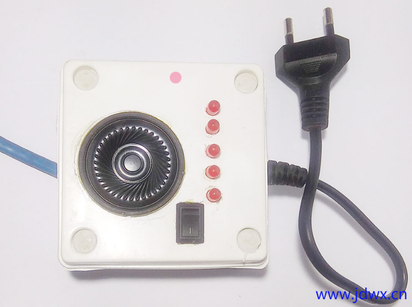

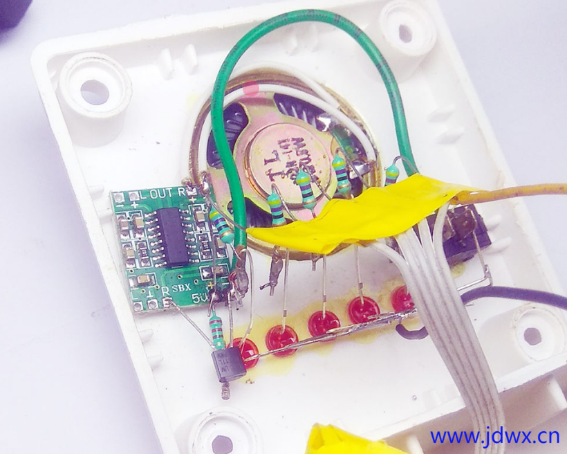

将组件放置并用胶水固定在 3×3 PVC 外壳上。开关用于启用/禁用警报装置,当最上方的传感器受到上涨的水位冲击时,警报装置就会触发。
至于闹钟功能,我没有选择使用普通蜂鸣器,因为它们听起来不太悦耳。UM66T语音 IC能提供悦耳的旋律。
您可以省略 PAM8403放大器板,并用单个 BC548 晶体管代替来放大声音,但这样不会产生好的声音。
我尝试过,发现这些廉价的放大器板可以通过 UM66T IC 发出更响亮、无失真的旋律。
传感器的安装是一项精细的工作。需要用钻头在PVC水箱上按所需高度钻孔,然后通过旋入式螺纹和防水垫圈安装传感器。
传感器安装完成后,您可以连接两端。共有 4 个传感器,每个传感器有 2 根线,所以总共 8 根线。但由于所有传感器都有一个引脚连接到 +5v,所以我们实际上需要连接 5 个点。
我使用 CAT5 LAN 电缆连接了水箱侧传感器和电路板组件。它们带有额外的塑料外壳,因此适合户外天气条件。
