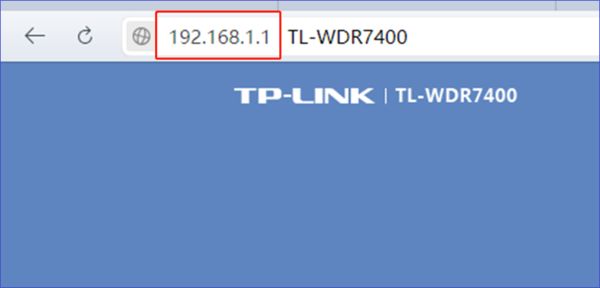

1.打开网址,输入192.168.1.1.

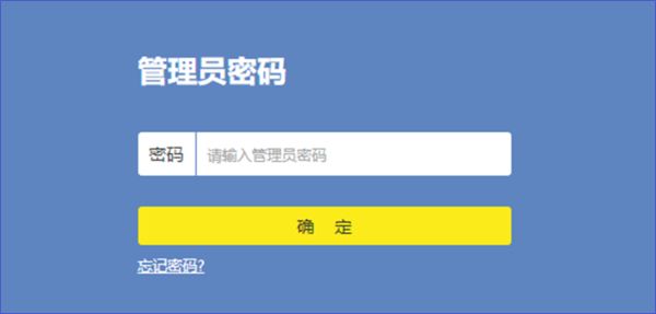

2.输入“管理员密码”,进入路由器设置界面。

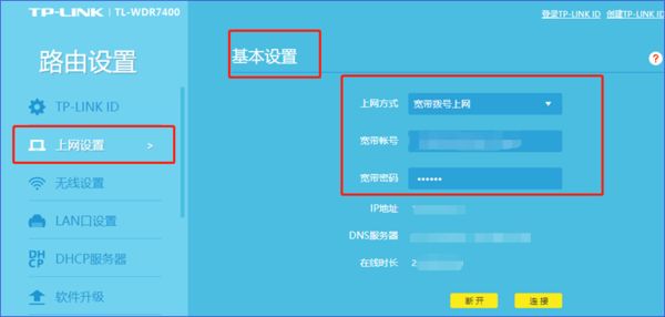

3.在左边“路由设置”菜单栏中选择“上网设置”,在“基本设置”中把“上网方式”选择为“宽带拨号上线”,再输入你的“宽带账号”和“宽带密码”。
4.在“高级设置”里,将“拨号模式”设置成“自动选择拨号模式”,“连接模式”选择“自动连接,在开机和断线时连接”,最后点击右下角的“保存”。

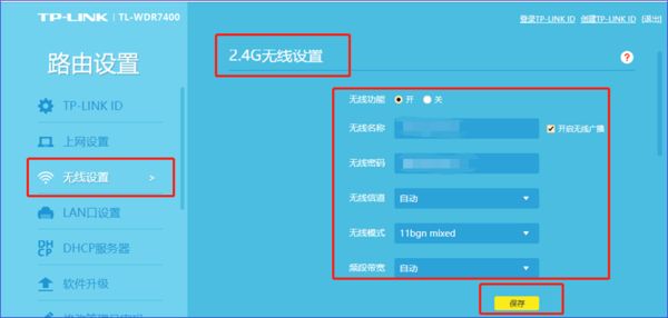

5.返回“路由设置”,进入“无线设置”。如图选择“2.4G无线设置”,按要求填写你想要设置的“无线名称”和“无线密码”,将“无线信道”和“频段带宽”设置成“自动”,再点击“保存”即可。

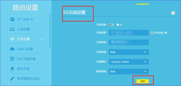

6.如果路由器支持“5G无线设置”,也可以像上一步一样设置好,再点击“保存”即可。
