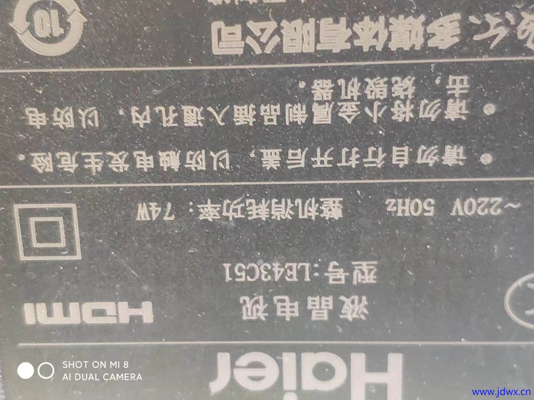

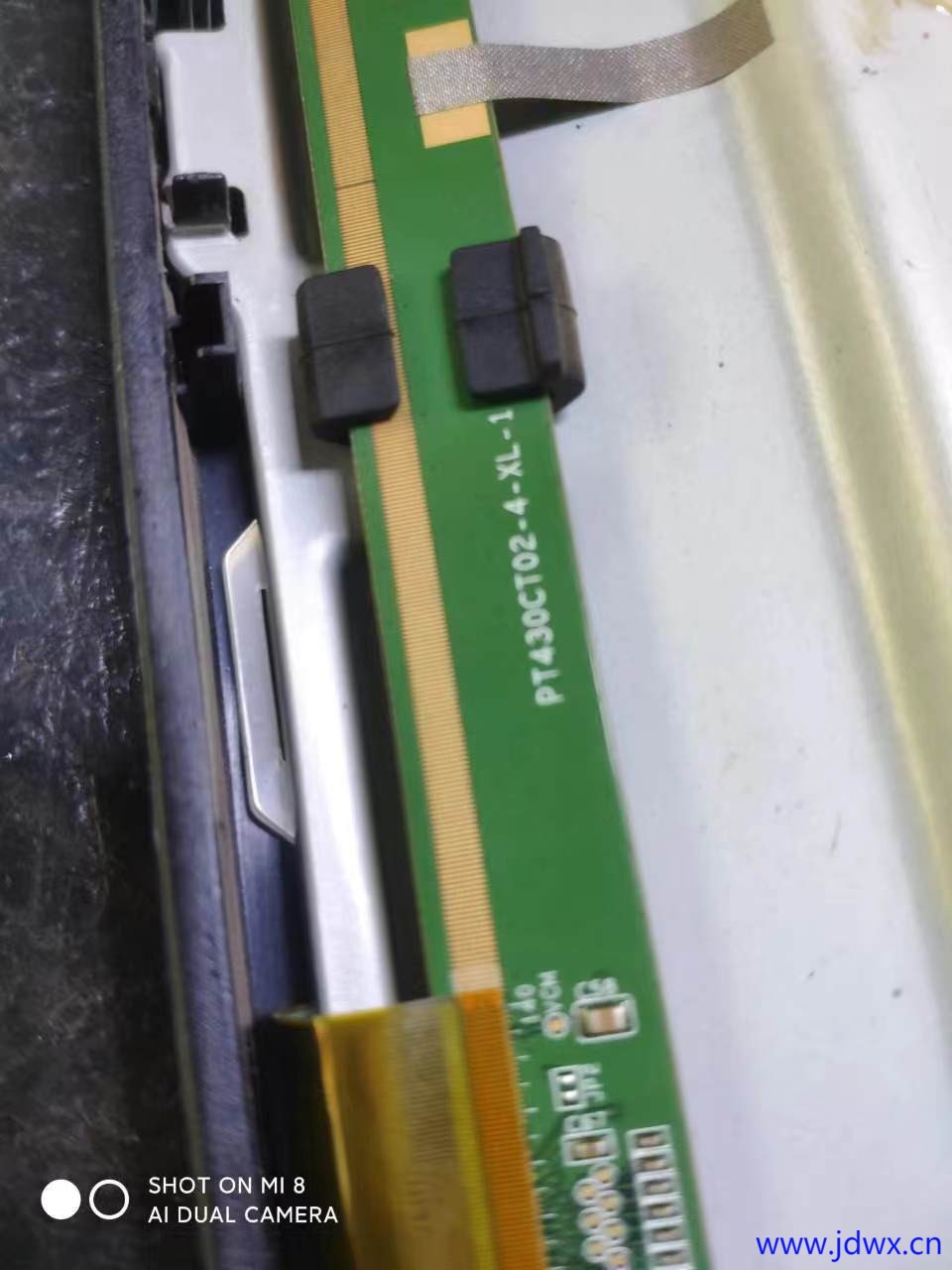

海尔LE43C51灰屏幕,开机检查没有逻辑板,主板屏线直接到屏幕,分别断开主板去屏幕排线,同样故障,后来检查边板,发现VGL电压没有保护,但是还是觉得应该是Y工作不正常,因为电视机多放一会,会出现竖条。于是分别隔离左右Y电源,没有效果。后来偶然发现一个现象,就是我在屏蔽了一边Y电源,后来去掉屏幕电源那边排线,居然另外一边出现了正常图像,不过一会就消失了。【这当然是死马医活马,不然是容易搞坏屏幕的】在这种思维情况下,于是有了一个想法,再隔离另外一边几根线,后来实验果然奏效,出现了图像,只是后来图像出现上下滑动,类似CRT场不同步,而且有时候滑动非常快,上下不定,因为是拿来实验的,这种屏幕查询过,没有修复案列。后来反复切割边板,没有变化。而且这屏幕拆开看了,没有耳朵。而且修复的屏幕,看顶部有大母子宽干扰线,故障应该还是Y问题,只是这种屏幕保护特殊,因为一直Y电源没有消失,在没有镭射和经验只好宣布汽修。
