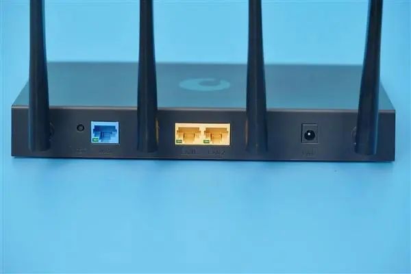

三、线路故障。
如果确认光猫没有任何问题,路由器管理系统内填写的宽带账号信息也没有问题,那么问题可能出在线路上。
从光猫接出来的宽带线路要插在光猫的LAN接口上,另一端插在路由器的WAN接口上;另一根网线的一段插在路由器的LAN接口上,另一端插在上网设备的网卡接口上。如果连接错误的话,可能路由器的黄灯会持续闪烁,但设备无法连接网络,更正后即可恢复正常。
