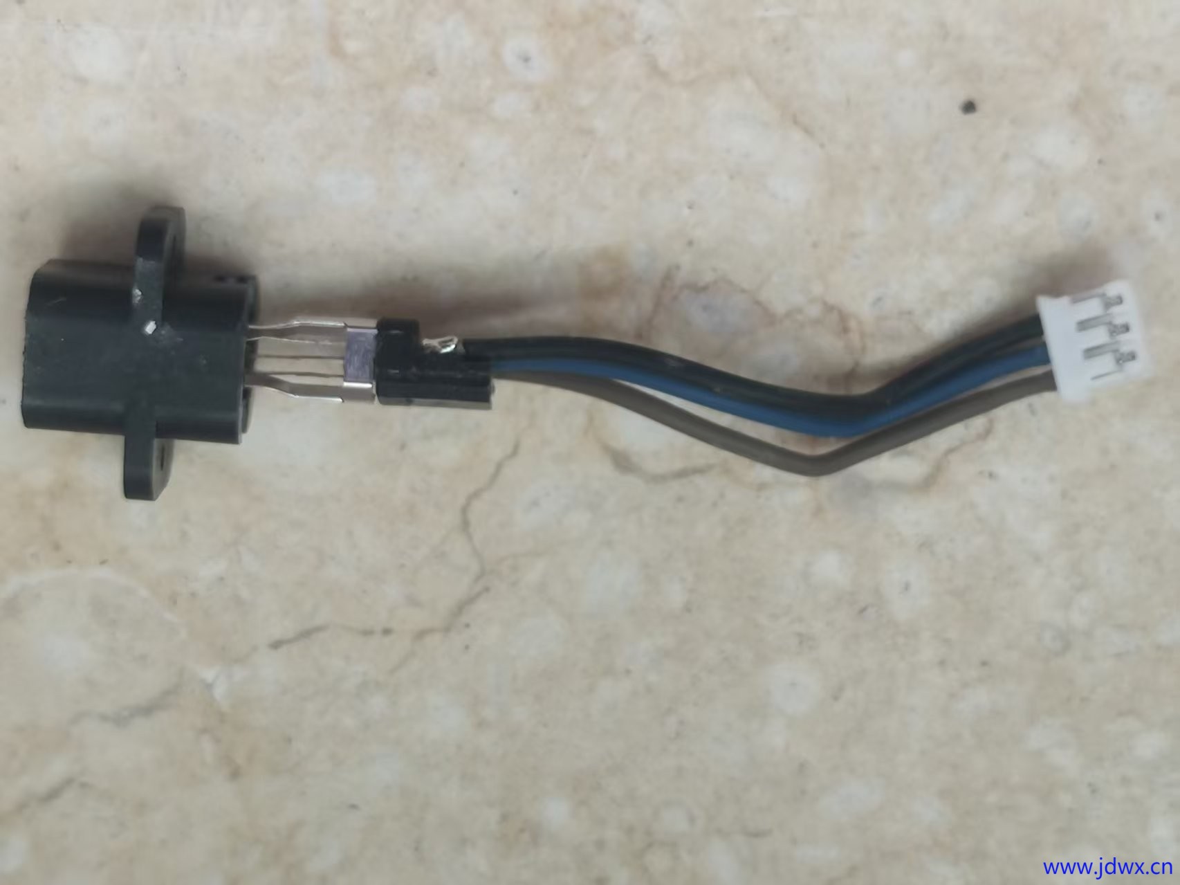

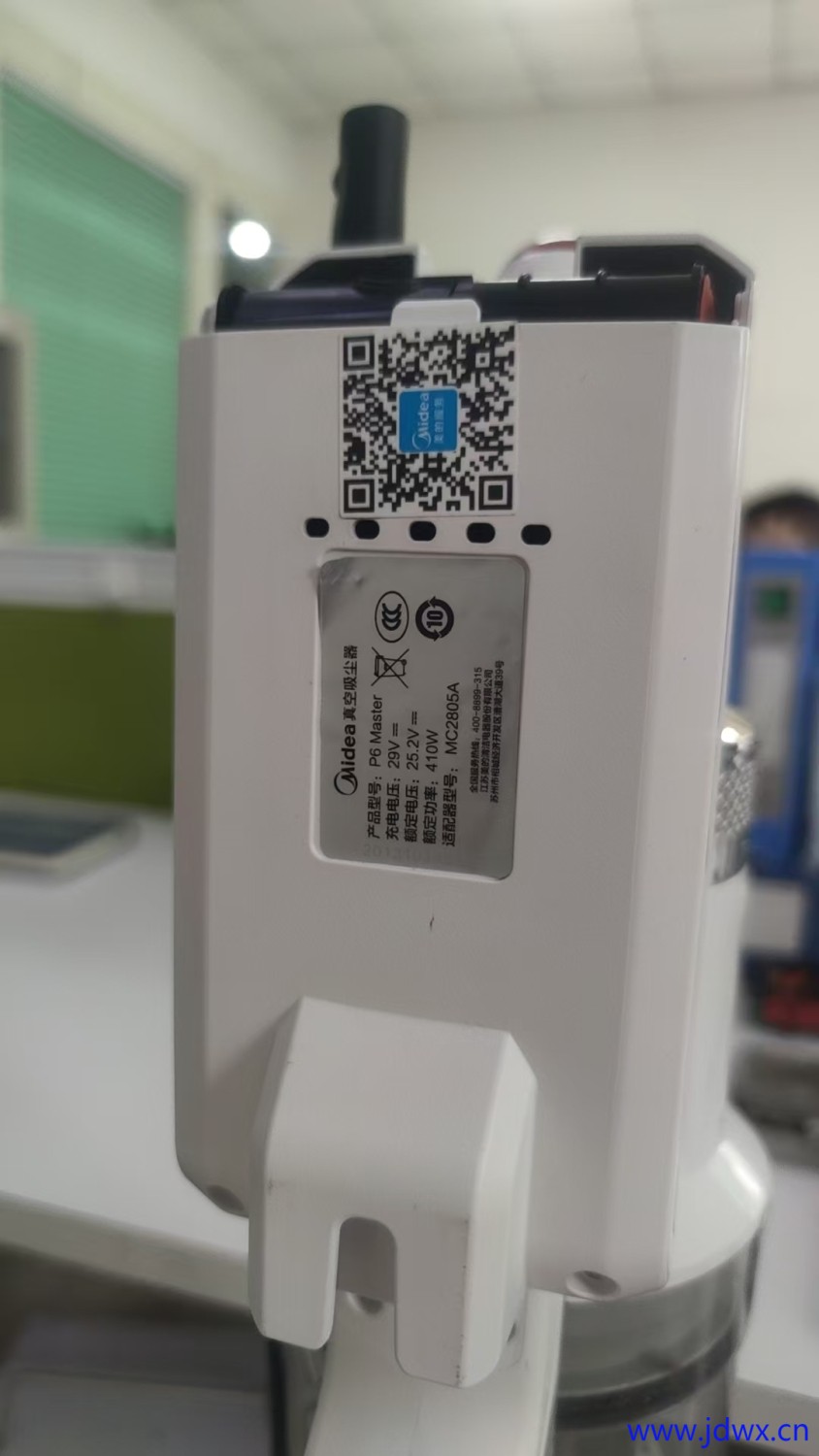

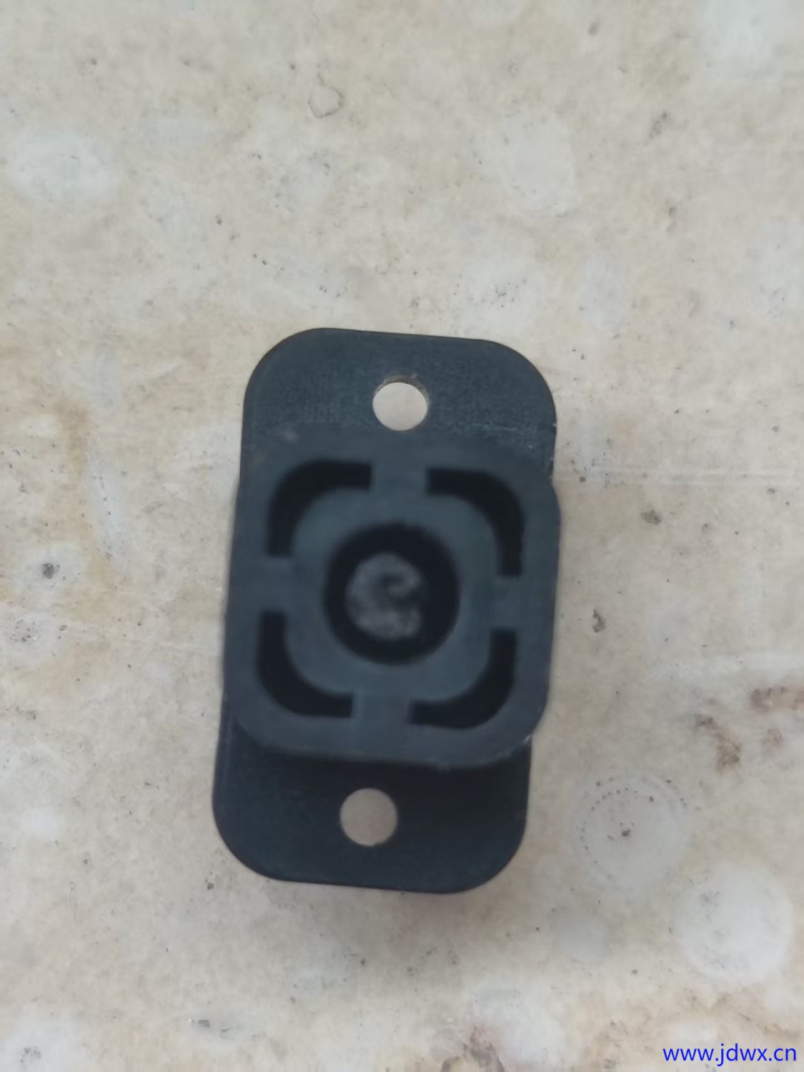

求助美的P6Master无线吸尘器为什么不能充电?到手后外看充电座中间孔用户进行充电时把孔堵塞,电源适配器充电头(三线)中间针与内壁接触,并歪曲,更换电源适配器和充电座不能充电,测量中间针与地是3.5伏;后检测充电电池只有12付,应该是25伏多点,进行更换电池,后吸尘器正常使用,到指示灯提示充电,进行充电就是不能充电,为什么?是不是主板原因?打算更换主板试试。各位师傅帮分析,谢谢!

最终是更换充电座及充电适配器后,适配器插头未完全到位,导致无法充电。
