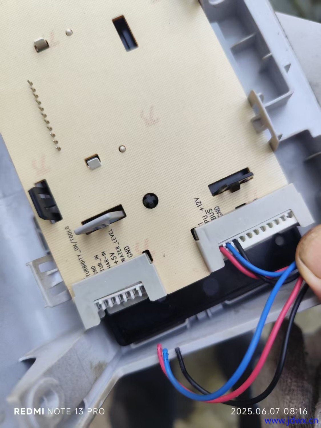

洗衣机型号是EG10014HBX39GU1,要换轴承不小心扯掉了3根线。如下图,3根线另一头连水位传感器。求好心人帮帮忙,看怎样接

WATER_LEVEL水位,估计接上插座,红线接+5V,蓝线接WATER_LEVEL水位,黑线接GND地。

砂锅说对了

红正黑负那根就一个孔了...

按照版主的说法连接成功。
