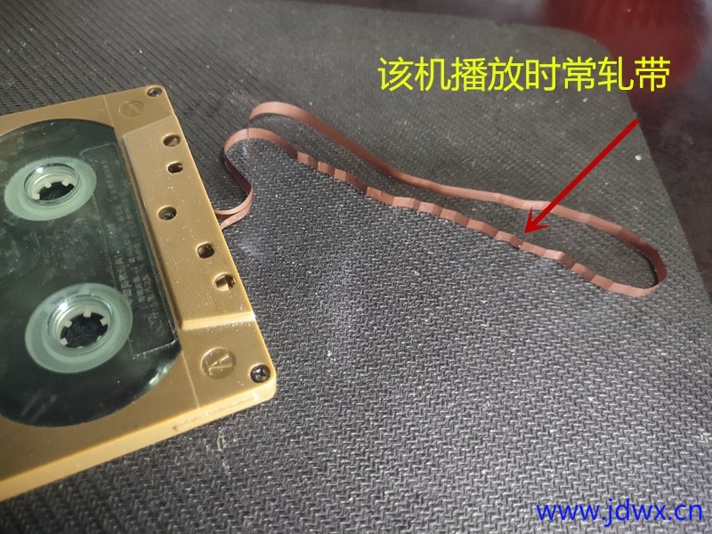

上次写过WM-GX506随身听排线断裂用飞线方法修复的稿子。在长时间使用过程中发现,对于转动阻力较小的优质磁带(如正版磁带),该机器的正反面播放及快进快退功能均正常。而播放转动阻力较大的质次磁带,该机器常会轧带,快进快退功能也会失效。所以,该机比较挑磁带,只能播放优质磁带。 1 轧带IMG_20250607_214154.jpg

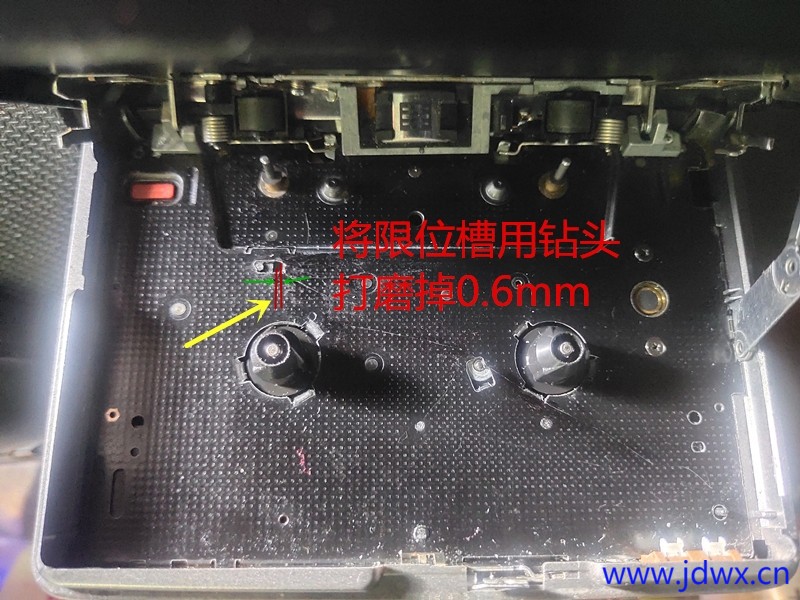

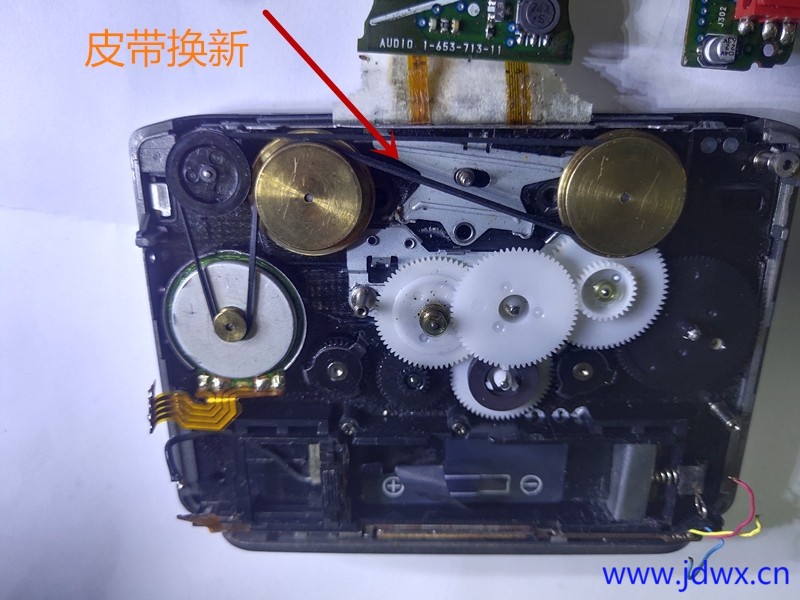

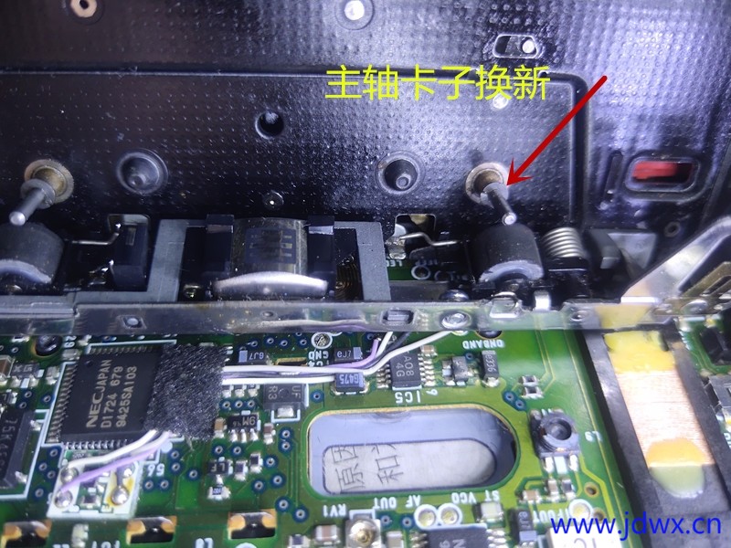

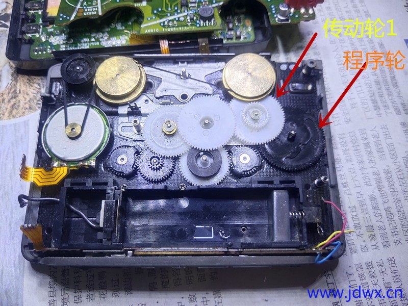

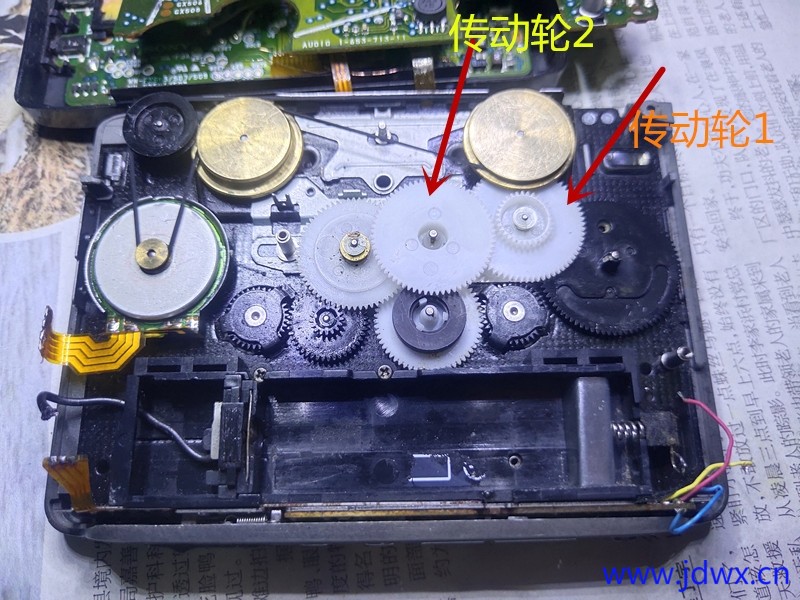

拆开机器,发现机芯的皮带已经掉下。拉一下皮带,感觉皮带拉力不足,缺乏弹性。另外,发现一个主导轮轴的卡子松了,导致该轮轴不能有效带动传动轮1。观察传动轮的传动原理,当主导轴轮反转,传动轮1会被带动靠向程序轮,程序轮转动会带动机芯处于正转,反转,快进,快退四种状态,同时机芯的传动卡子会带动主板上机芯状态识别开关动臂位置,使得CPU能够检测到机芯当前状态。当主导轴轮正转时,传动轮1会被带动靠向传动轮2,传动轮2转动会传动到卷带轮转动。在正转,反转,快进,快退四种状态下,卷带轮传动路径各有不同。 4 程序轮IMG_20250603_232808.jpg 5 传动轮IMG_20250603_232735.jpg
而皮带的拉力不足,主导轴轮的卡子松动都会影响传动轮1的传动。于是,将皮带换新,松动的主导轴轮卡子也换新。机器的磁带播放功能恢复,LCD显示屏能够显示播放字符,按快进快退键,LCD显示屏能够显示快进快退字符。但是,该机依旧比较挑磁带,只能播放优质磁带,情况仍如第一段文字所述。 2 皮带IMG_20250531_185007.jpg 3 卡子IMG_20250603_233308.jpg

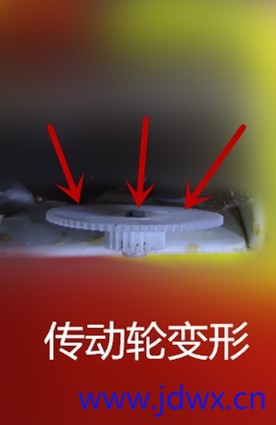

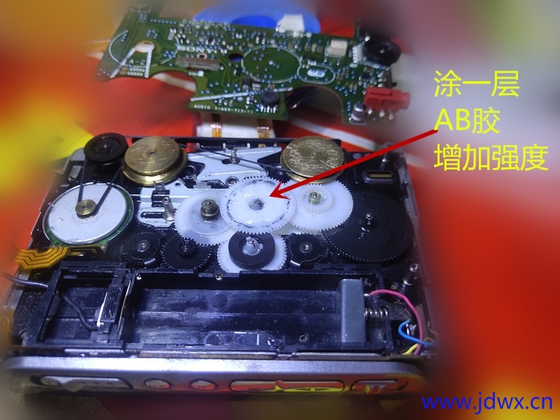

趁着机器打开的机会,查看有关传动轮。因为机器能够正常显示磁带运行状态,说明当主导轴轮反转时,程序轮会带动机芯处于正转,反转,快进,快退四种状态,也所以说明传动轮1能够正常转动传动到程序轮。而主导轴轮正转时,传动轮1会带被带动靠向传动轮2,传动轮2转动,会传动卷带轮转动。查看传动轮2的轴心,的确有磨损现象,使其间隙变大。另外,传动轮2的圆盘面长期受力变形,也会影响传动。 6 变形IMG_20250606_185508.jpg 可见,传动轮1与传动轮2之间传动齿打滑,传动力不够,就会导致卷带轮不转。所以机器常会轧带,快进快退功能也会失效。不过传动轮2很难买到。
处理:
1.将传动轮圆盘面用手弯平整,并在圆盘面上粘上薄薄一层AB胶,以增强其硬度。注意胶水不能涂到传动齿上。 7 粘AB胶IMG_20250606_193538.jpg

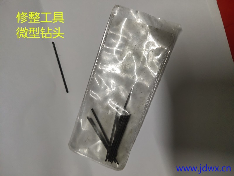

2.在试验播放状态时发现,用螺丝刀将传动轮1的轴向传动轮2方向用力推,传动轮1与传动轮2之间的传动齿不再容易打滑。而传动轮1的轴在机芯上有限位槽路。想用锉刀将槽路(传动轮2方向)一侧锉掉一些,以缩短传动轮1与传动轮2之间距离,增强传动轮1与传动轮2之间传动齿轮的传动力。但是,在此狭小空间锉刀很难使用。于是,用给线路板钻孔用的微型麻花钻头,夹在手电钻上将该槽路打磨掉一些(约0.6mm左右)。 8 麻花钻头IMG_20250606_002550.jpg 9 打磨IMG_20250605_000324.jpg
再试机,该机播放转动阻力较大的质次磁带时,机器不再轧带,快进快退功能也正常了。

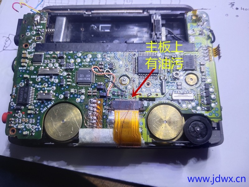

经过上面的处理,机器在快进快退时没有噪音,而在播放转动阻力较大的质次磁带时,有较大的机械噪音。查出是机械传动阻力大,而使得传动轮1与传动轮2之间传动齿发出噪音。于是,给机芯传动部分加了不少润滑油。再试验,噪音仍有,但是轻了一些。
原本维修就告一段落,但是此时的机器:按播放键,磁带能正向及反向转动,显示屏有播放字符显示,耳机中却没有声音传出。按波段键及选台键,显示屏显示频率有变化,但是耳机中也没有声音传出。怀疑多次翻动电路板,将以前在主板和收音板之间飞的漆包线拉断了。
查看飞线,果然发现CE CTL线在收音板侧脱焊,将其补焊好。但是此时的机器:按播放键,磁带能正向及反向转动,显示屏已经没有字符显示,耳机中没有声音传出,但是有滴滴的操作提示音。按波段键及选台键,显示屏也没有显示,耳机中也没有声音传出,但是有滴滴的操作提示音。怀疑还有飞线拉断,但是实际测量收音板和主板之间排线及飞线均连通。测量中发现CE CTL,AMP CTL,3V三根线的焊盘之间几乎短路,其相互之间阻值只有几欧姆。将这三根线的收音板侧线头焊开,测量出收音板侧CE CTL,AMP CTL,3V三个端子之间没有短路。将这三根线的主板侧线头焊开,测量出主板侧CE CTL,AMP CTL,3V三个端子之间短路。而这三根漆包线之间没有短路。
险些误判2个难买到的芯片
首先判断是容易损坏的场效应芯片:主CPU MSM6576损坏。用电子清洁剂清洗该芯片引脚,但是CE CTL,AMP CTL,3V三个端子之间短路没有消除。不过检查出该芯片没有3V端子;CE CTL,AMP CTL这2个端子对地均未短路,这2个端子之间物理间距也较大,估计短路不一定是该CPU的问题。
再查主功放芯片BA3610KV,该芯片40脚供电脚接3V端子,41脚开机/待机脚接AMP CTL端子。怀疑该芯片这2个脚之间短路。用电子清洁剂清洗该芯片引脚,但是3V,AMP CTL之间短路没有消除。淘宝上找不到该芯片卖家。另外,该芯片是普通双极型晶体管芯片,应该比场效应芯片不容易损坏。
踏破铁鞋无觅处,得来全不费功夫:在检测过程中,发现手上油腻腻的。原来是机芯上多加的润滑油流到主板上了,特别是排线插座边有不少油。于是,将油用纸巾擦去,再用电子清洁剂清洗排线插座。再测量出:CE CTL与另外2个端子之间阻值增加到8百多欧姆。于是再接再厉,多用些电子清洁剂清洗排线插座,待清洁剂干燥后测试:CE CTL,AMP CTL,3V三个端子之间短路现象完全消除。 10 有油污IMG_20250531_221515.jpg

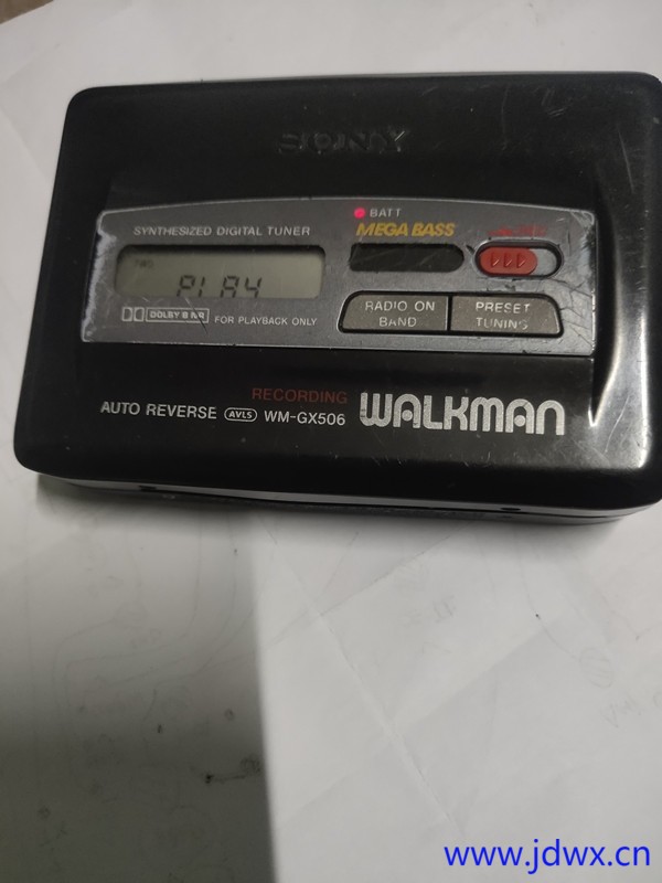

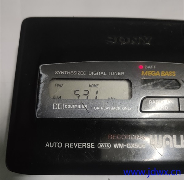

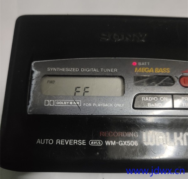

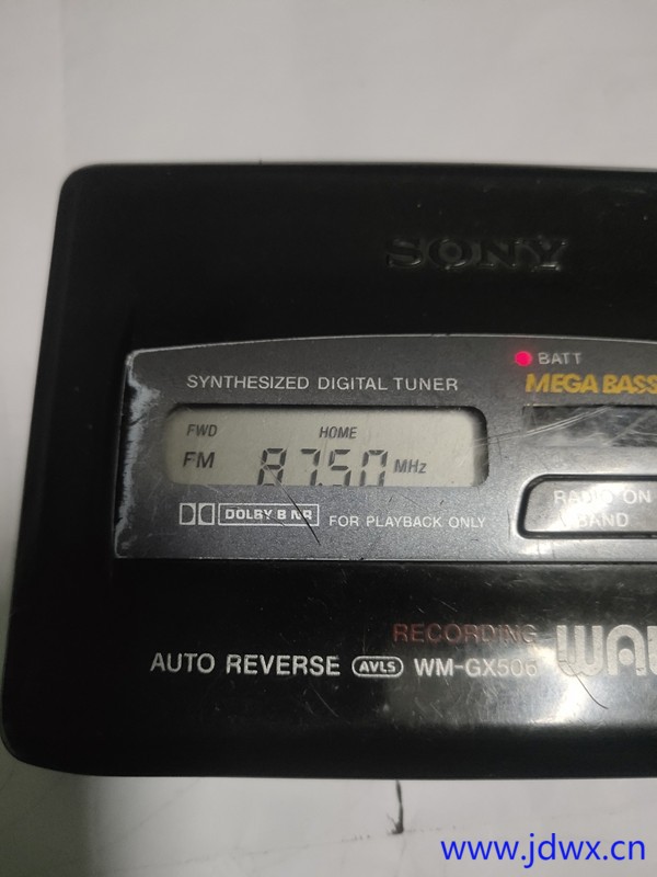

将机器的连接线全部复原,再开机:播放磁带,收听AM/FM广播,该机输出给耳机的声音正常,液晶屏显示也正常。 11 播放IMG_20250609_190518.jpg 12 快退IMG_20250609_190543.jpg 13 快进IMG_20250609_190549.jpg 14 收音机IMG_20250609_190558.jpg 15 收音机IMG_20250609_190604.jpg

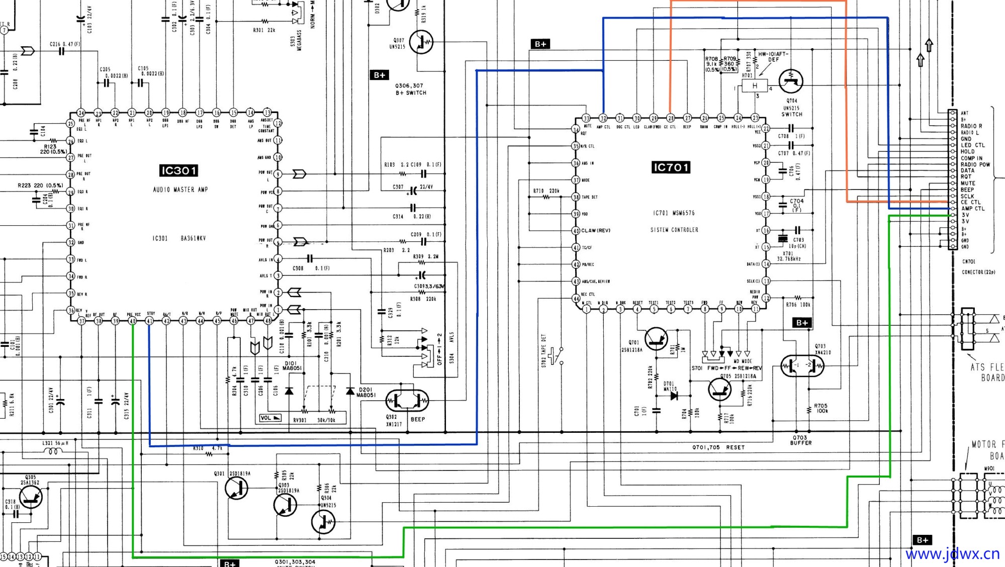

故障现象分析

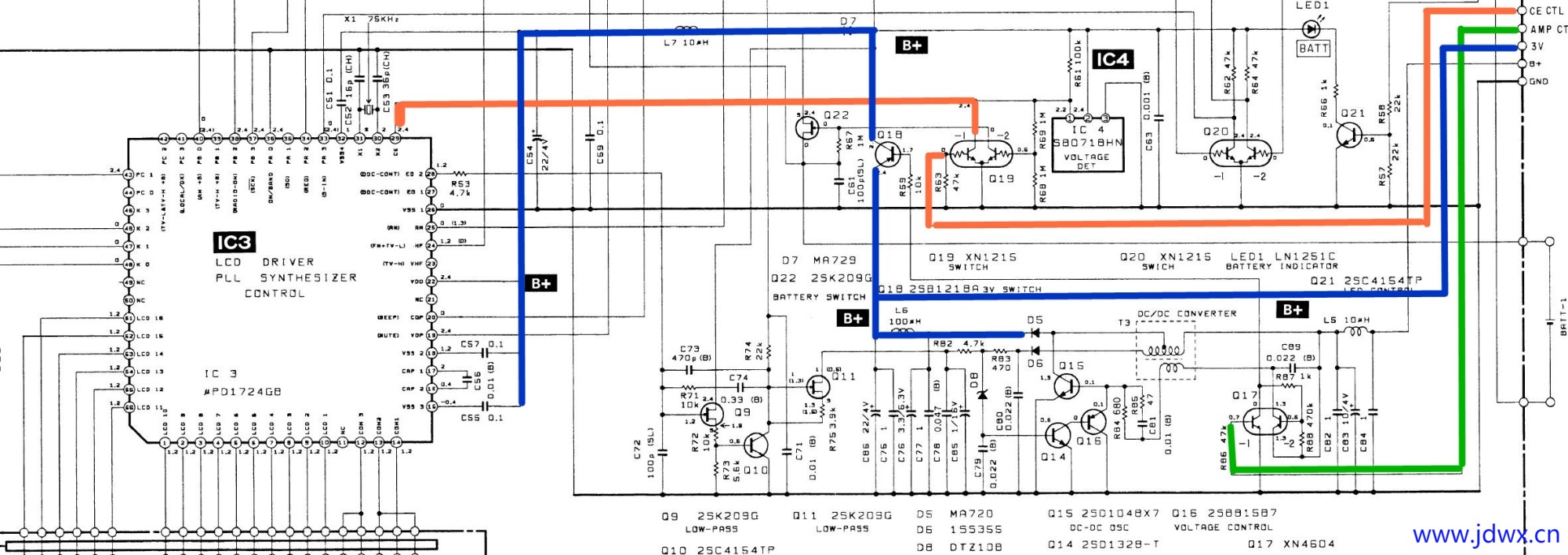

在开机时,主CPU MSM6576的32脚AMP CTL端输出高电平,使得收音板上Q17饱和导通,又使得Q14,Q15,Q16工作,将B+升压为调谐电压VT,以及3V电压。UPD1724GB有3V工作电压,液晶屏正常显示。
CE CTLAMP CTL3V端在主板插座侧短路,不过AMPCTL3V端在收音板短路是自保持,不影响液晶屏显示。
在CE CTL线脱焊之前,CE CTL,AMP CTL,3V在主板插座侧已经短路。因此主CPU MSM6576异常,控制功放无信号输出给耳机。
而将CE CTL线的脱焊点重新连上后,CE CTL,AMP CTL,3V在收音板处也互相短路,CE CTL端被加上3V,使得Q19饱和导通,将UPD1724GB的29脚CE脚下拉到地。因此,这时UPD1724GB也不工作,所以液晶屏无显示。 gx506-1.JPG GX506-2.JPG
