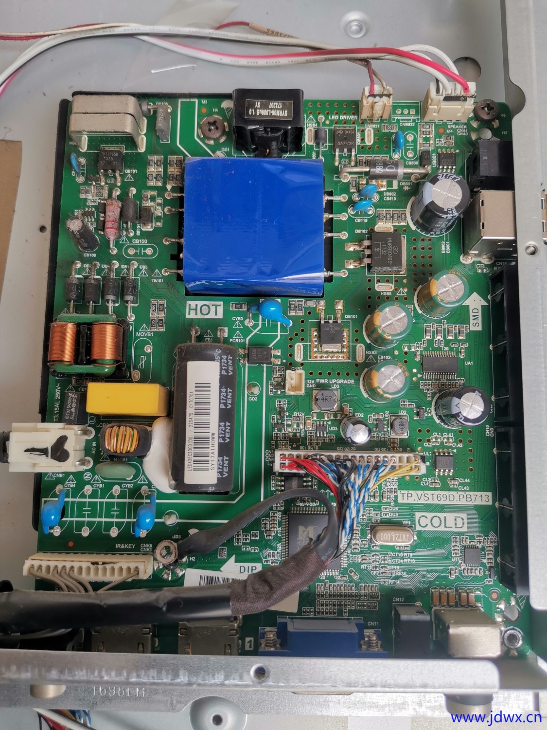

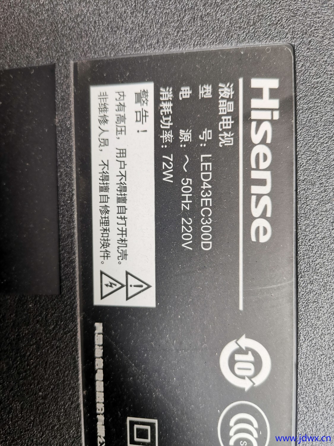

海信LED43EC300D灯条电流减小方法
69
285
1879
初级维修师
1879
发表于 2025-6-8 11:42:20 来自手机 | 显示全部楼层 |阅读模式
主板TP.VST69D.PB713
拆掉灯条负极的1.5欧电阻即可

发表于 2025-6-9 11:25:50 | 显示全部楼层
现在我一般都要用数据说话了,之前也是凭感觉该电流。
