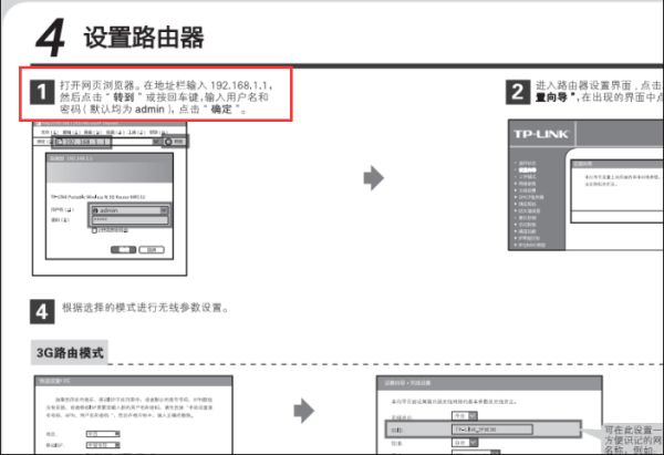

1、找收到其他维修同行的一台电脑,用一条网线把路由器的LAN口(随便哪一个)和电脑连起来。
2、在电脑上打开浏览器,在地址栏输入192.168.1.1,(有个别品牌的路由器的默认IP地址是192.168.0.1),回车,进入路由器的登录界面。输入用户名和密码(假如你的路由器是新的,别人没动过,或者经过了复位,那么就都是admin),你就进入了路由器的设置界面。

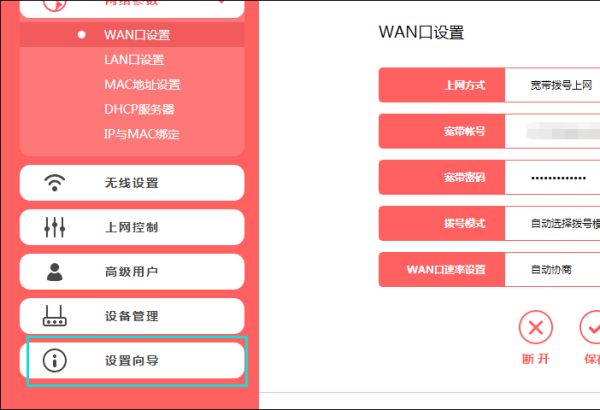

3、点击左边菜单里的“网络参数”,点击“WAN口设置”,在上网账号和上网口令里填上你家的宽带账号和密码,保存。

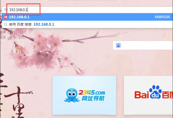

一、首先是找到路由器的说明书,记下说明书上面给出的“路由器管理地址”。
二、这时打开浏览器,输入该地址并转到。

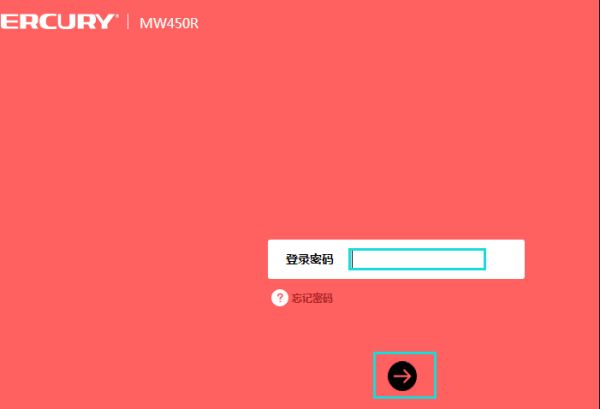

三、进入路由器登录界面后,输入密码,点击“下一步”(注:若路由器为全新的,则步骤直接跳至第六步开始)。

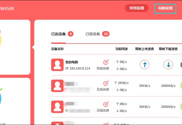

四、登录入管理界面后,点击“高级设置”。
五、高级设置内找到“设置向导”并点击打开。

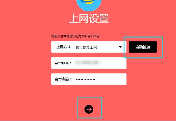

六、首先点击“自动检测”,路由器会自动检测并使用最优连接方式,接着输入运营商分配的宽带帐号与密码,点击“下一步”。

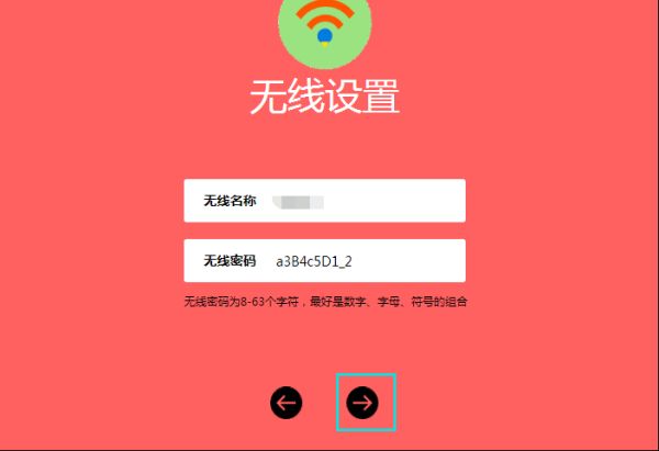

七、无线设置界面为自己的路由器设置一个WIFI热点的帐号与密码,点击“下一步”。

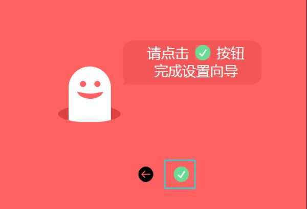

八、最后界面点击“绿色对勾”完成设置,即可开始联网。
