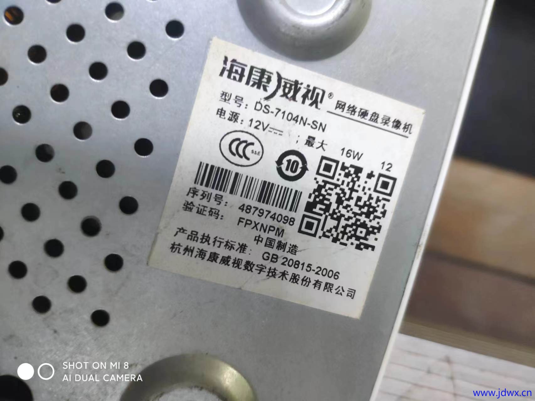

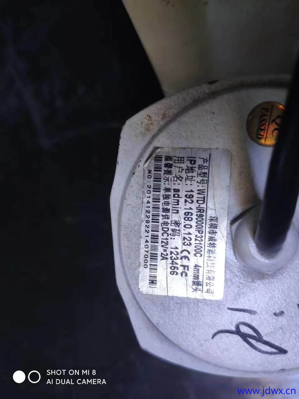

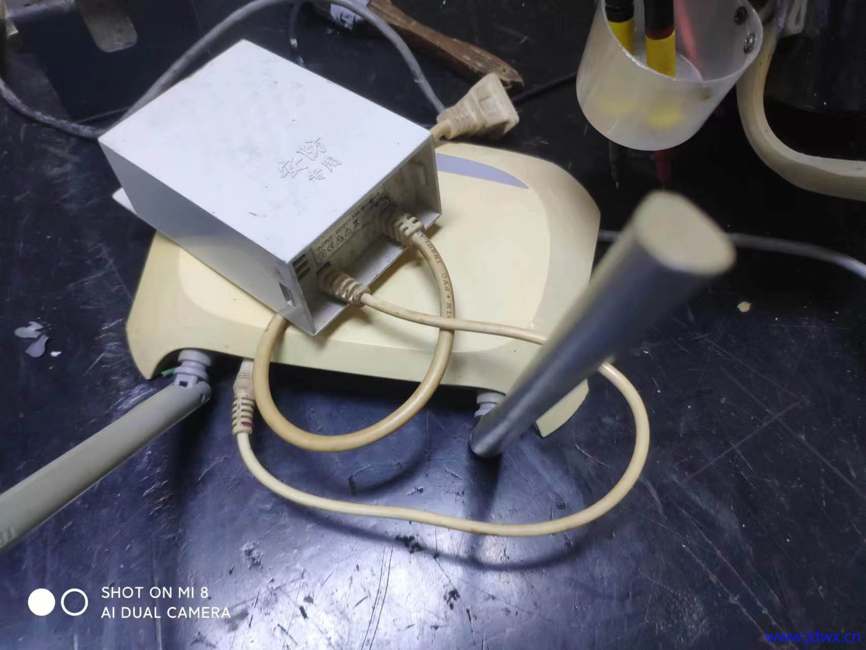

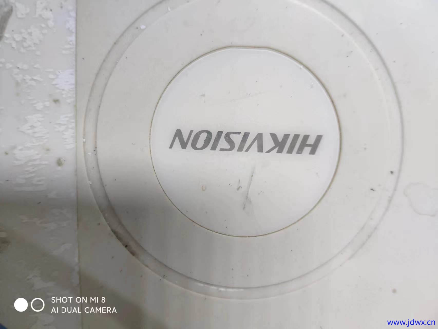

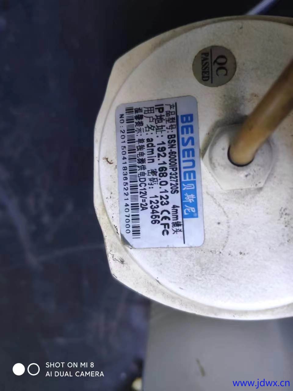

图片是我收来的有线网络摄像头,现在是好的,也可以正常录像,但是觉得不太方便,因为少有使用,于是想把摄像头信号接入电脑监控,一边玩电脑,一边随时调取监控画面,后来查询使用方法,自己搞不会,后来想,可不可以把这监控信号网线接入WIFI网路输入接口,然后电脑连接这个WIFI路由器,下载一个啥子软件,接收路由器发射过来的图像图像信号,就不知道路由器发射网络信号原理,或是买一个将有线网络摄像头转换成WIFI连接的转换器/

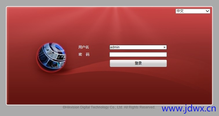

可以的,我现在就是这么干的,去录像机里看一下 录像机的IP地址,然后在同路由器下的电脑上  打开浏览器 输入录像机的IP地址  然后在弹出的登录窗口输入 用户名  admin  密码 12345   如果是没改的话应该是这,我的也是海康录像机 型号是8104 录像机.png

搞了半天是想只用摄像头啊,哪你发个录像机上来干啥啊,发摄像头的型号上来啊,海康的话可以用海康互联试试

有这两个摄像头监软件吗?下载一个yoosee不会使用。
