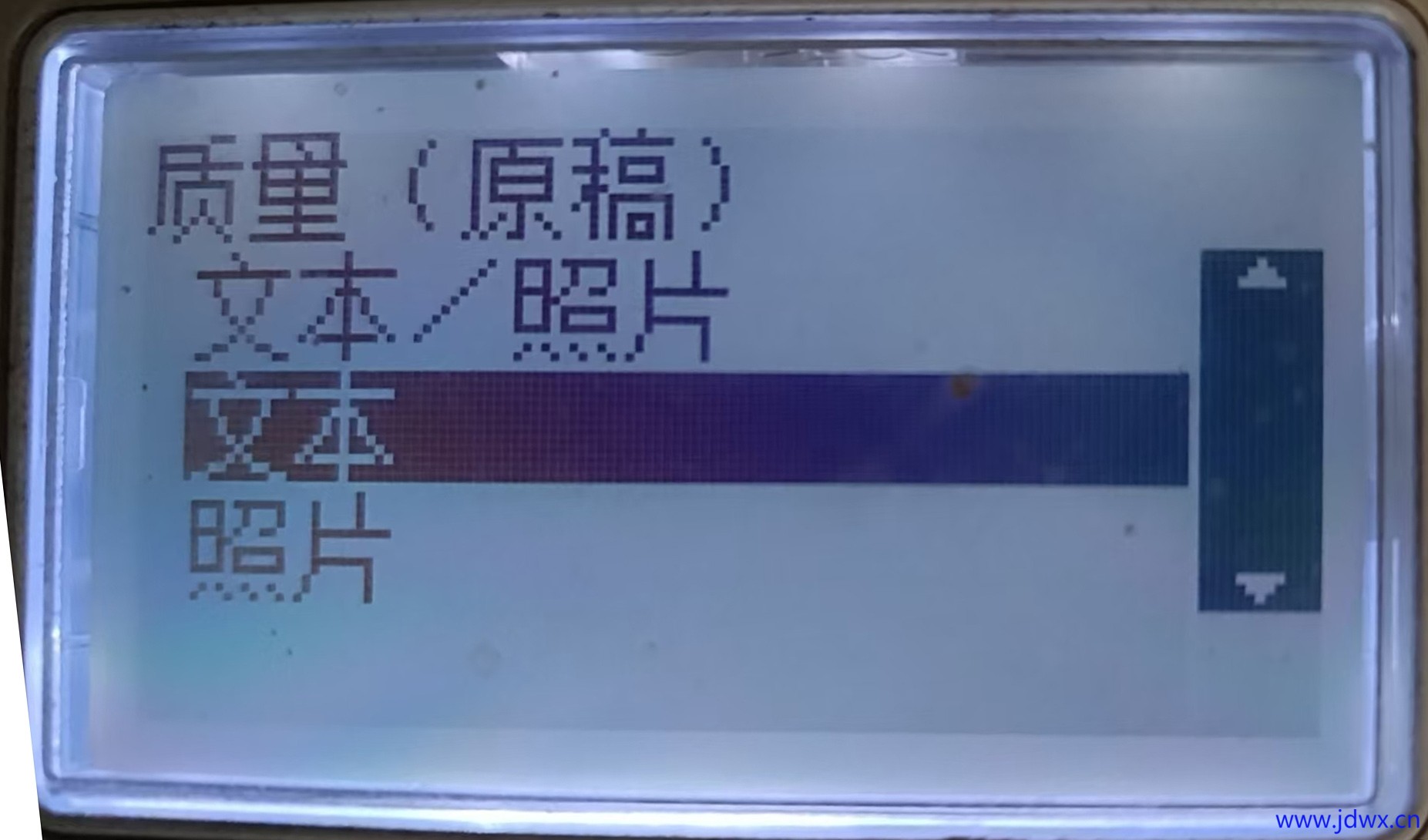

请问复印机选择复印文本/照片区别?者在复印时有什么区别,要怎样正确选择  1;文本/照片  2;文本   3;照片。三者的区别在哪里?

您专修打印机的都搞不懂,那我们肯定更搞不懂啦,还准备让您解答了。我的理解是照片就是各种灰度的,也就是很淡淡的痕迹都能打出来,而文本可能有个灰度标准,太淡的就干脆不打出来了,而打出来的基本颜色就加深了

我是想深入了解一下,平时复印身份证时,用照片模式复印身份证只能把字印下来网格线印不出来而起印件很淡,用文本格式印出的印件色很深,网格线也能印出来。复印户口册用照片格式因户口册上原有的表格文字.字很深能印下来,户口册的个人信息是公安打进的字很淡就印的更淡有的根本看不清字。百度找不到相关资料。
