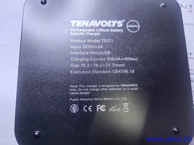

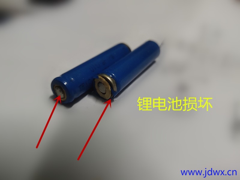

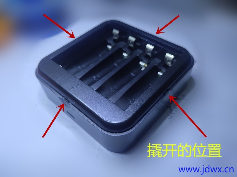

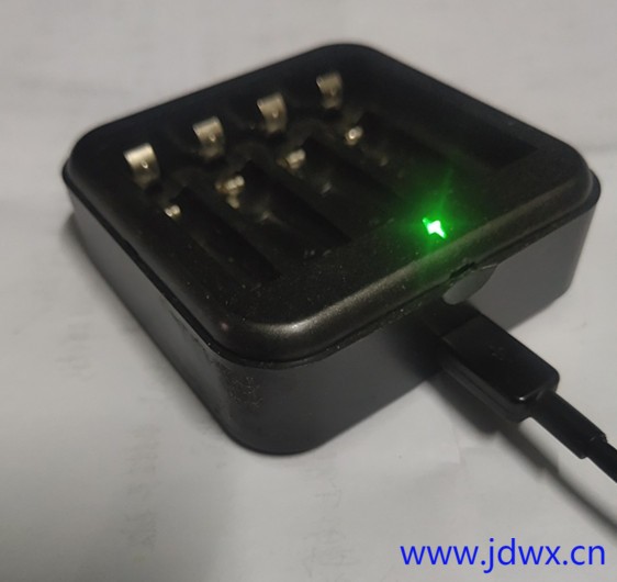

    1 题图IMG_20250601_153715.jpg 题图 IMG_20250601_194504.jpg 在淘宝上购得2个南孚TSC1锂电池充电器,连接5V电源后,测得该充电器电池夹具两端电压为5V。估计其是充电器空载时输出电压。给充电器装入2个锂电池,心想充电器在电池充足后会自停,便把2节锂电池放在充电器充电一晚。第二天,拿下锂电池,感觉锂电池发烫得厉害。而且一个锂电池头部已经鼓包。测量2节锂电池电压为零,均无电量,可见锂电池已经损坏。锂电池没有爆炸,实乃万幸。 3 电池鼓包IMG_20250601_200352.jpg

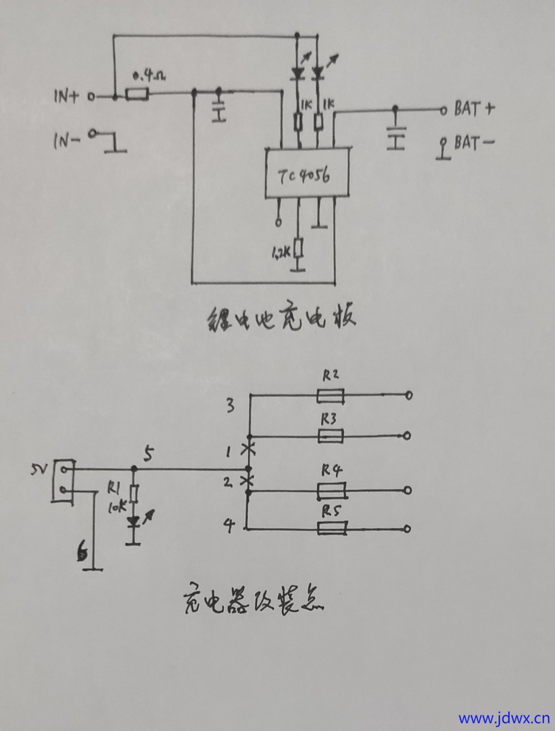

   为了探究南孚TSC1充电器为什么会损坏锂电池,撬开该充电器检查,查出其内部充电电路十分简单,就是5V电压经电阻R1驱动LED指示通电;5V电压还经过保险丝R2,R3,R4,R54个电池夹具输出四路5V充电电压。看来该充电器不是为普通5号,7号锂电池设计的,而是为南孚TENAVOLTS系列特殊规格锂电池专门设计的(TENAVOLTS系列特殊规格锂电池的充放电及保护电路安装在电池内部)。 2 拆开IMG_20250601_153849.jpg 4 保险丝IMG_20250601_154023.jpg

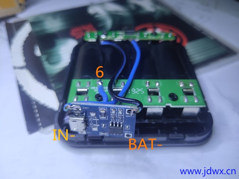

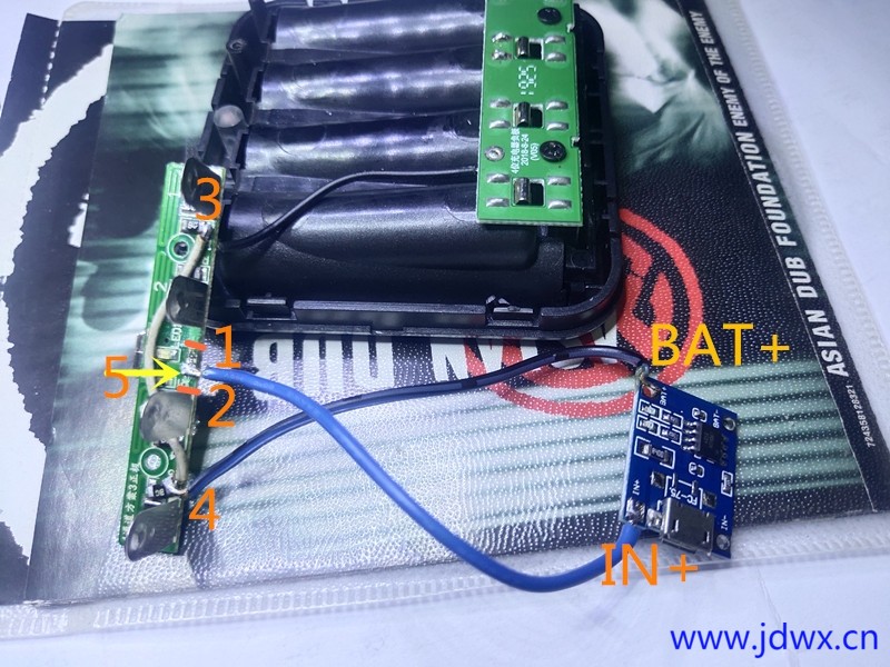

为了使得本充电器能够给普通5号,7号锂电池充电,对该充电器线路进行了改装。改装好的充电器已经使用好几个月,充电效果很好,
改装方法(增加TC4056锂电池充电板)
2.将线路板图示处铜箔(1,2)用刀片割断,将铜箔(3,4)飞线连通。
3.将铜箔(5)用导线连接锂电池充电板的IN+端;将铜箔(3或4)用导线连接锂电池充电板的BAT+端。
4.将铜箔(6)用导线连接锂电池充电板的IN—或BAT—端。 12 电路图IMG_20250601_230324.jpg 6 连接充电板IMG_20250601_173130.jpg 7 连接地端IMG_20250601_182335.jpg

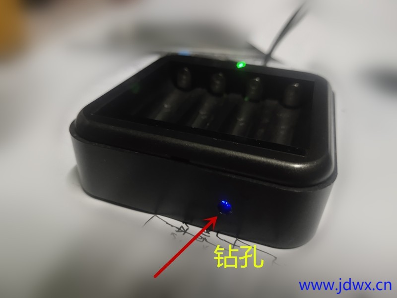

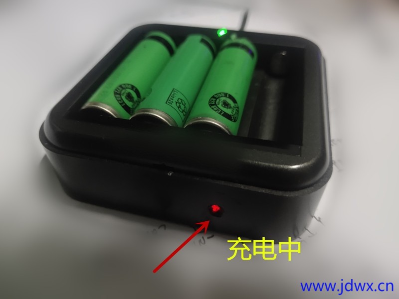

5.在外壳上(充电板安装位置)钻一个小孔,方便观察充电板状态指示灯:充电红灯,充足蓝灯。 8 钻孔IMG_20250601_184208.jpg 9 充电 IMG_20250601_200245.jpg 10 充足IMG_20250601_201445.jpg
6.检查接线无误后,整理好加装的导线,将充电板放置在外壳内指示灯孔位置,装好外壳。
