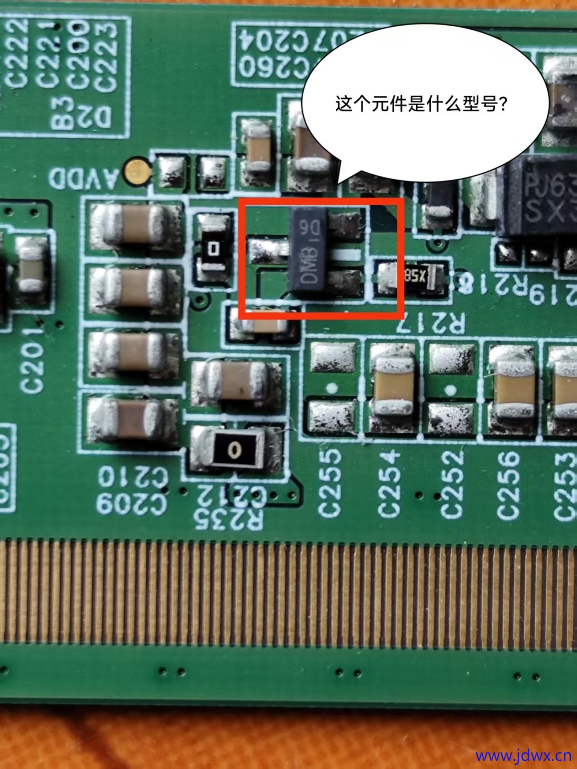

帮我看看这个元件是什么型号?

 楼主| 发表于 2025-5-30 09:21:58 | 显示全部楼层
请看上面的第一张图。

发表于 2025-5-30 09:43:03 | 显示全部楼层
DMP3098L-7 丝印DMB SOT-23 场效应MOS管3.8A 30V

 楼主| 发表于 2025-5-30 09:56:30 | 显示全部楼层
谢谢老董!

发表于 2025-5-30 12:38:17 | 显示全部楼层
DMP3098L      datasheet
