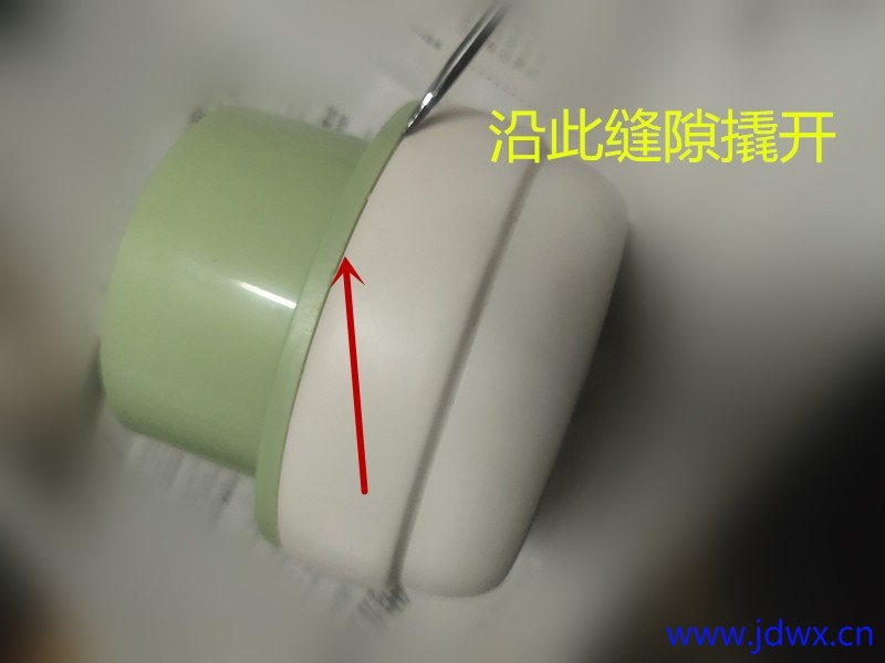

该榨汁杯电路板在瓶盖内,盖体的安装固定用的是卡扣。该榨汁杯盖体的拆卸方法:就是沿着如图所示边缘用薄片或一字螺丝刀慢慢撬开即可。由于卡的较紧,撬开的时候要有点耐心。 2 拆卸方法IMG_20250519_174335.jpg

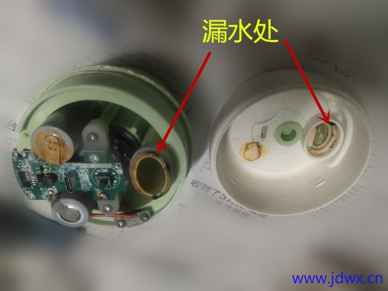

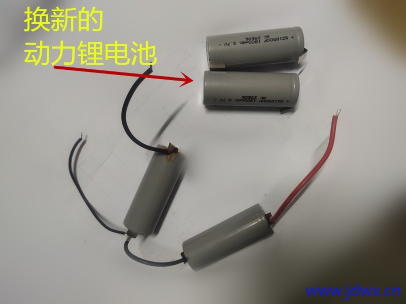

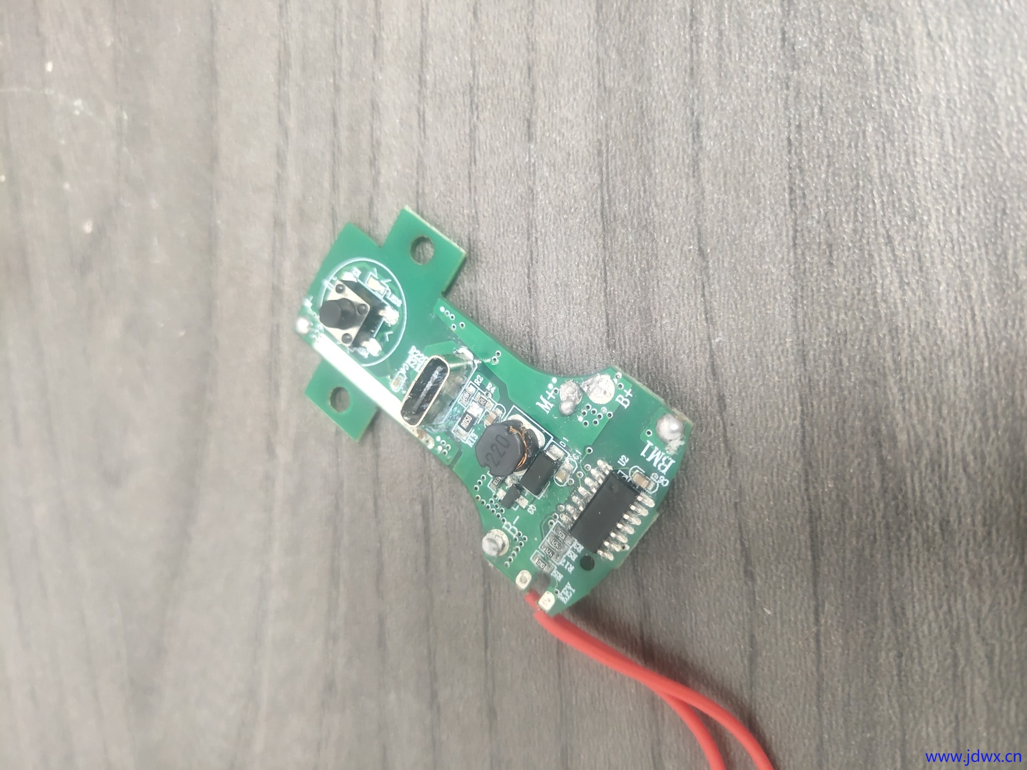

拆开上盖,发现里面有进水的痕迹。测得锂电池电压只有0.2V,已经过放电损坏。测得电机阻值基本正常。将受潮的电路板用电子清洁剂清洗干净,测得元件基本正常。

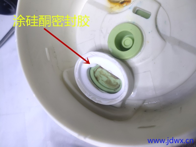

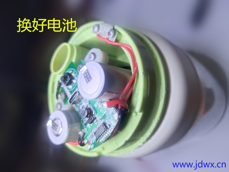

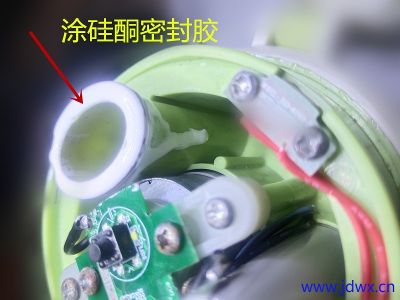

将电池换新的18500动力锂电池。漏水处的密封硅胶垫由于购不到同型号新品,故用硅橡胶涂在密封垫与盖体的2个连接面并将盖体压紧复位,用以密封盖体内侧的电路板。
修复后的榨汁杯充电及运转均恢复正常。 3 漏水处IMG_20250519_175310.jpg 6 换新电池IMG_20250522_161243.jpg 7 换好新电池IMG_20250522_173731.jpg 8 在硅胶垫上涂硅酮密封胶IMG_20250522_183604.jpg 9 涂硅酮密封胶IMG_20250522_183609.jpg

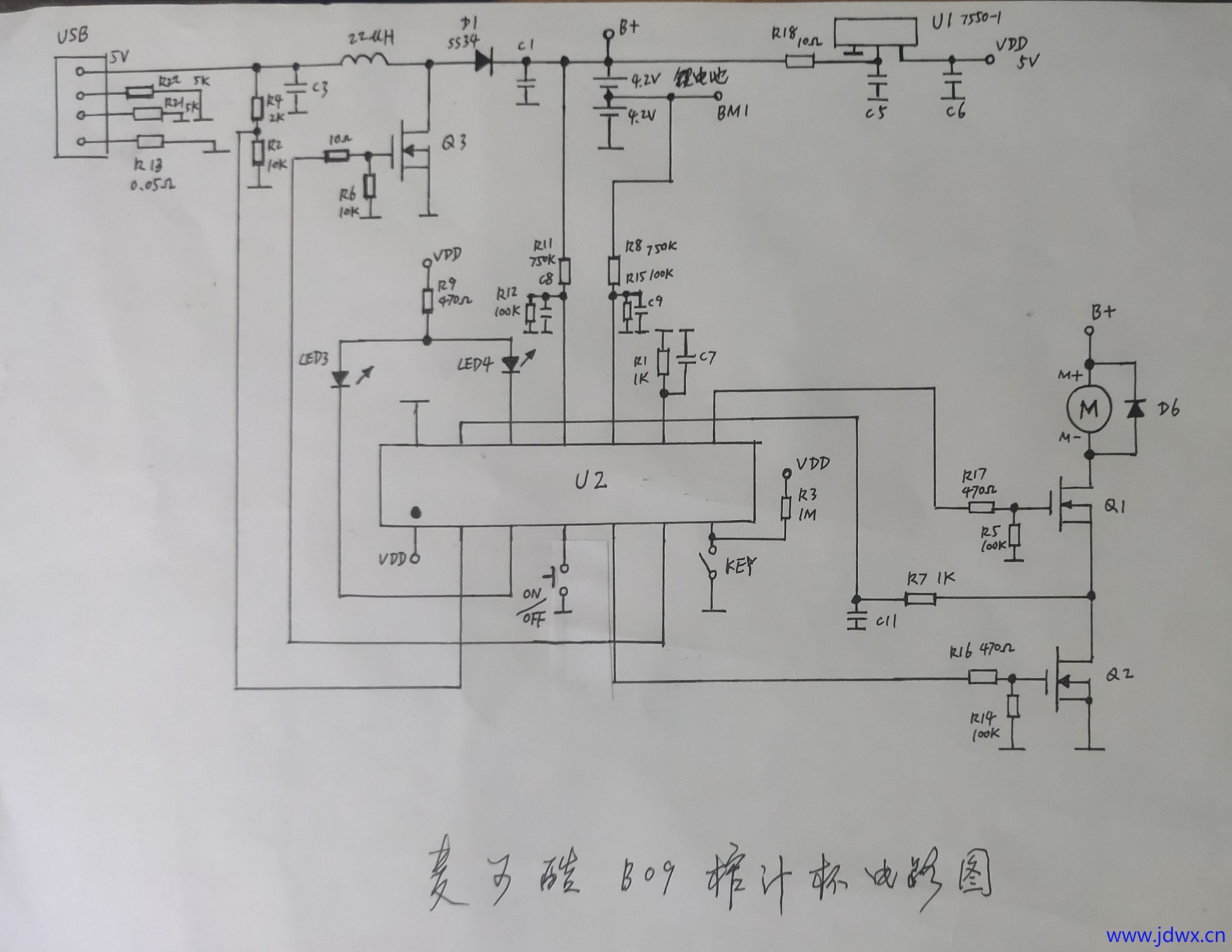

电路原理简述 4 电路板IMG_20250520_122337.jpg 5 电路板IMG_20250520_122343.jpg 10 电路图IMG_20250522_204052.jpg
当USB插座接入5V电源,该电压经过R4,R2分压输入单片机U2的2脚。U2检测到外接电源,U2的6脚输出PWM信号控制Q3将5V升压给锂电池(4.2Vx2=8.4V)充电。U2的3脚12脚同时控制LED3,LED4闪烁指示充电状态。U2的11脚输入B+(2节锂电池)监测电压,10脚输入BM1(单节电池)监测电压。U2根据这两个检测电压,在充电时控制6脚PWM信号频率占空比,保证每节电池不过充。充足后,6脚停止输出PWM信号,Q3停止升压。U2的3脚12脚同时控制LED3,LED4常亮指示充足状态。
拔下USB外接电源,旋紧杯盖。与杯盖联动的安全开关KEY闭合,将7脚电平下拉到地。按与4脚连接的电源开关键2秒以上松开,U2的8脚5脚输出高电平使得Q1,Q2饱和导通,电机被加上B+电压而运转。U2的3脚12脚同时控制LED3,LED4常亮指示运转状态。
不旋上杯盖的话,与杯盖联动的安全开关KEY断开, 7脚为高电平。U2的8脚5脚输出低电平使得Q1,Q2截止断开,电机及刀头不能误动作。
一般用一个Q1功率管就可以控制电机的运转和停止,本电路另加一个Q2参与控制电机的运转,就是万一Q1击穿短路的话,还有Q2能够保证电机及刀头不会误动作。U2的13脚用以检测Q1功率管的状态是否正常。
单片机U2用的是5V电压,U1用以将B+电压降低为5V电压给U2供电。
