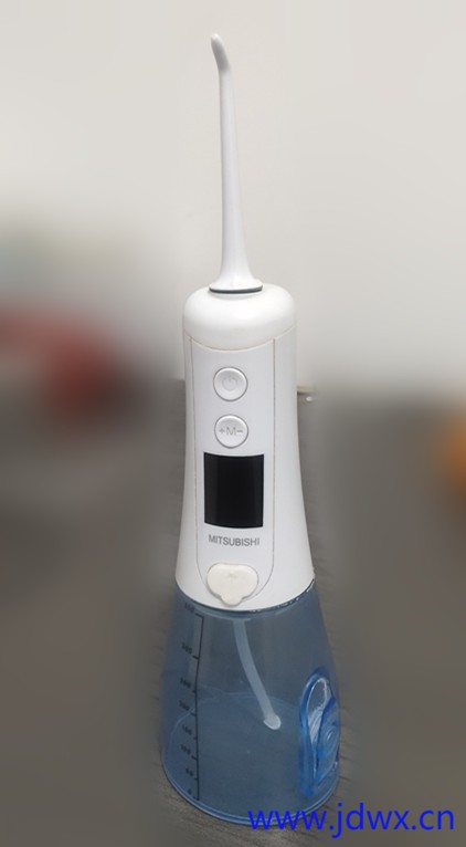

题图IMG_20250513_120749.jpg 一个三菱洗牙器,插上充电器,LED屏幕有显示,但是充电很长时间仍无法正常开机。

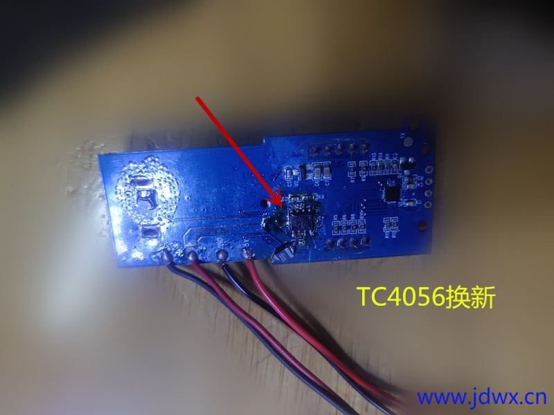

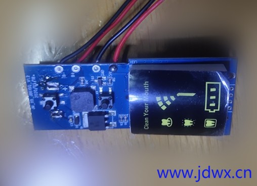

拆开洗牙器查看电路板,发现电路板有漏水留下的痕迹。拆下锂电池,测量锂电池空载电压有4.06V,好像没有损坏。电路板上充电芯片是TC4056A。测量其空载输出电压,发现只有3.4V,明显偏低,估计TC4056A已经损坏。

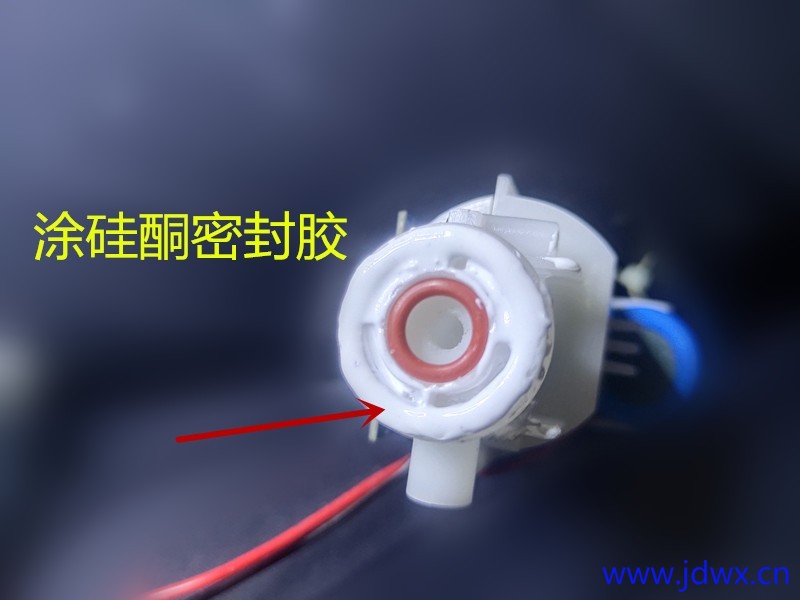

将TC4056A换新后,测量其空载输出电压为4.2V。接上原电池,用充电器对洗牙器充电,显示屏直接显示充足(电池符号满格)。但是,拔下充电器,洗牙器仍旧无法开机。将电池换新后,用充电器能够充电(显示屏电池符号闪动)。充足电后,洗牙器运行正常。为了防止漏水而再返修,在容易漏水的出水口边缘涂些硅橡胶加强密封性。 5 电路板IMG_20250514_220340.jpg 4 电路板IMG_20250514_220324.jpg 6 涂硅酮密封胶IMG_20250515_000935.jpg
从该机原锂电池看,充电时其端电压直接升为4.2V虚高,而开机则电压降得很低带不起负载。可见该锂电池空载电压虽然有4.06V,其实是损坏的。

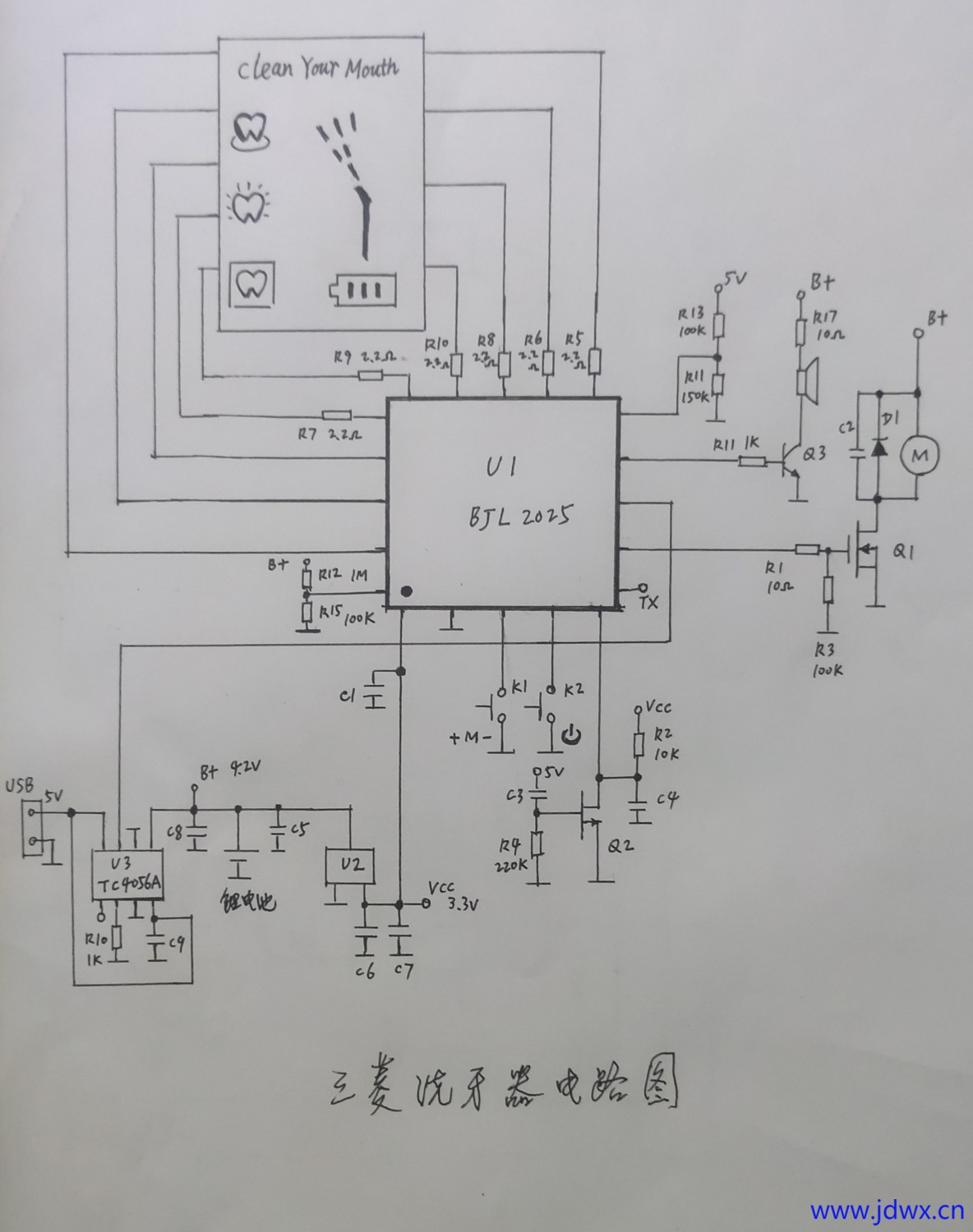

电路简述
U1 BJL2025是单片机芯片,1脚是3.3V供电脚。5脚是U1的复位脚。4脚是K2电源开关脚,3脚是K1功能选择脚。按K2,再按K1选择功能,7脚输出不同的PWM占空比信号, 控制Q1使得电机的转动速度不同,洗牙器输出的喷水水流有不同变化。
11脚—19脚是LED显示屏驱动脚。9脚是蜂鸣器信号输出脚,控制Q3驱动蜂鸣器发出操作提示音。
当USB接口输入5V电源,该电压经过R13,R11分压输入U1的10脚,U1控制LED显示屏的电池符号闪动指示充电状态。
B+(锂电池)电压经过R12,R15分压输入U1的20脚,U1控制LED显示屏的电池符号的进度条变化指示电池电量。
U3 TC4056A是单节锂电池充电芯片,电池充足后,其7脚输出低电平给U1的8脚,U1控制LED显示屏的电池符号停止闪动,电池符号的进度条满格指示充足状态。

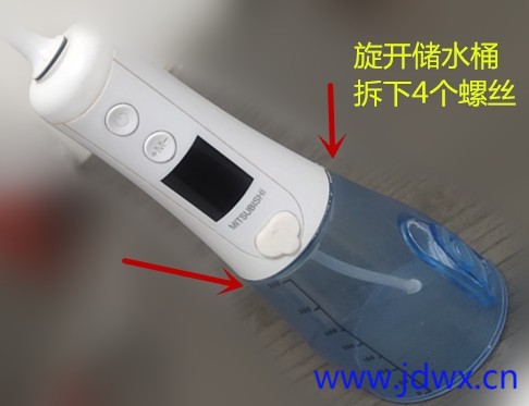

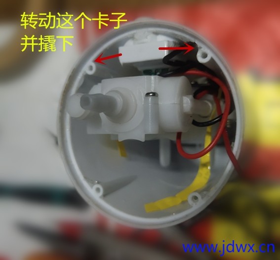

拆解诀窍

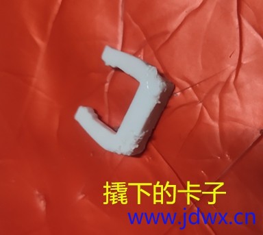

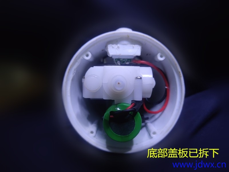

在旋下储水盒后,拆下底盖4个螺丝取下底盖后,但是里面的小水泵机芯拉不出,原因是充电板卡住限制其位置。只要把充电板的卡子用老虎钳转动一下位置,露出缺口后,用螺丝刀将这个卡子撬出,再把充电板推出外壳。由于没有充电板的限制,拉出小水泵机芯就容易了,可以继续检查电路板及电机。 复件 题图IMG_20250513_120749.jpg 1 拆下底部盖板IMG_20250514_225908.jpg
