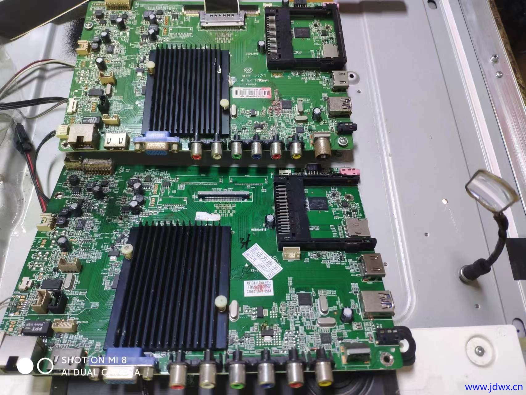

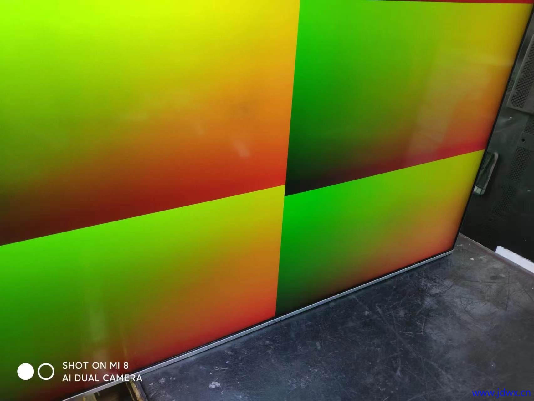

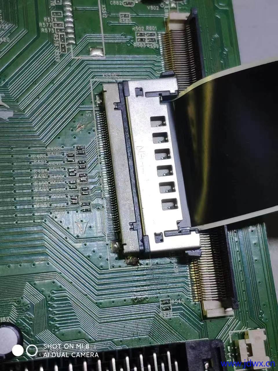

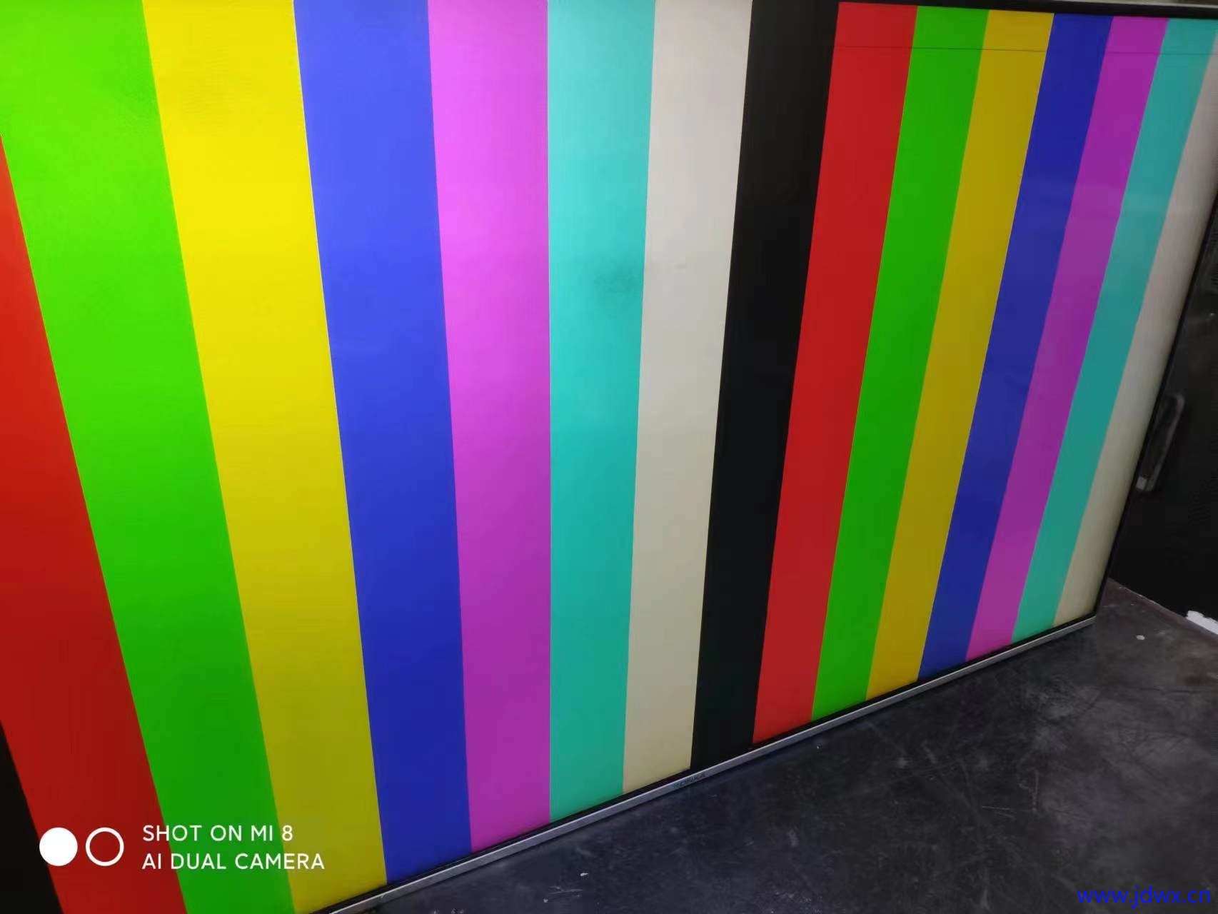

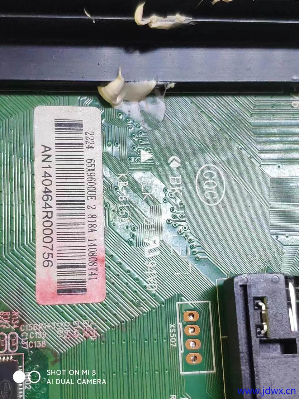

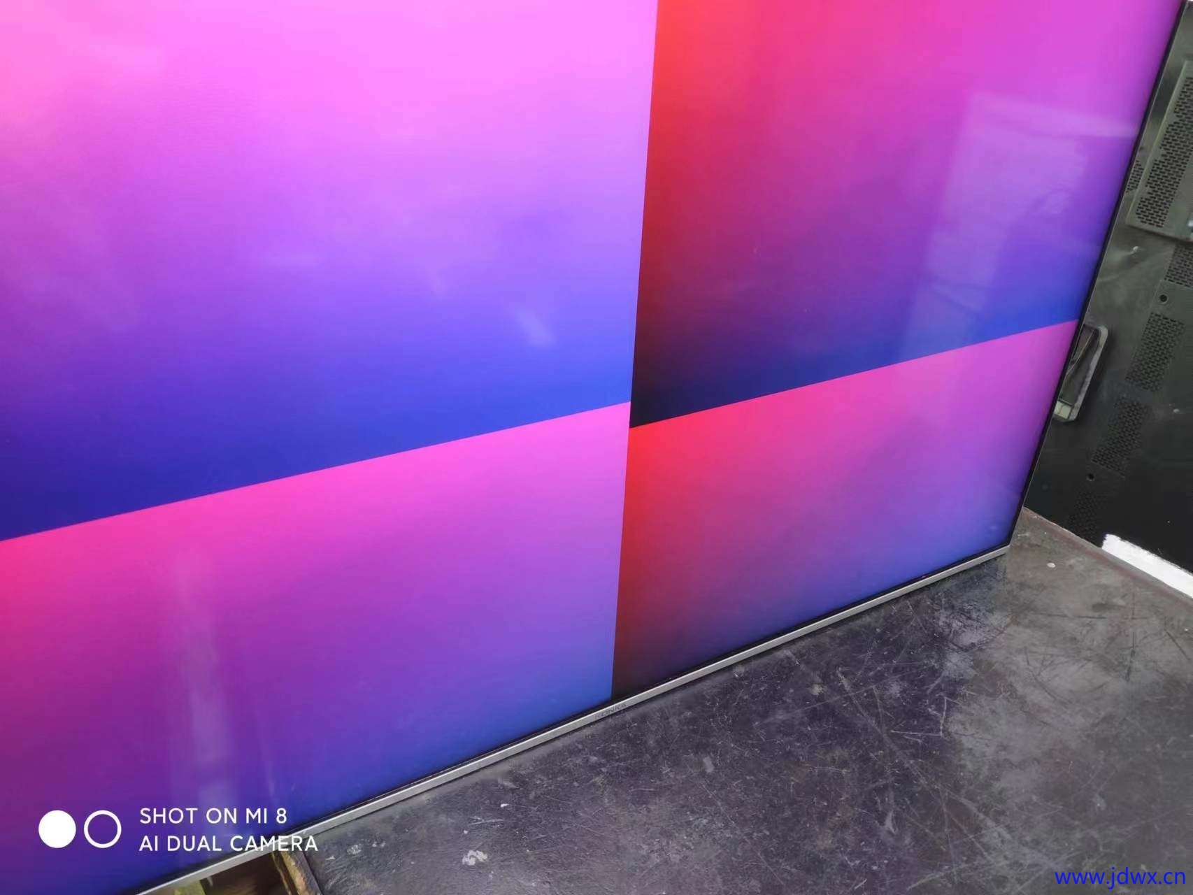

康佳LED65X9600UE,因为屏幕坏了,准备卖废品,刚好自己一台康佳LED55X9600UF,因为主板时不时出现自己开关机问题,多数说是存储器寿命要完了,一看两张主板几乎是一样的,于是准备代还,由于主板到逻辑板接口不一样,于是找来一张逻辑板接口换了,后来出现类似屏线接触不好的幻灯片,后来反复清洁无效,于是有对比两张主板,发现我的板子LVDS驱动信号是电容,康佳LED65X9600UE是电阻,于是将两张板子电阻电容对调,结果故障还是一样的,而且我自己板子换成电阻还是有正常图像,于是又把65寸板子用我的55寸大刀刷机包刷了,结果还是一样的。于是又把我的25Q16数据写入65寸,结果还是一样的。振腾到现在我是无振了。但是我感觉还是屏幕参数不对?

应该是屏参数不对,重新在网上下载一个试试

5块钱马云家找一个刷机包试试

这个板子有两种版本,即2K和4K版本。也就是说输出端是电阻的是2K,输出端是电容的为4K。出现屏自检就说明是没有屏驱动信号输出,所以改版不能是简单的一换了之。

引导程序用55寸换了,出现灰屏幕,刷机包也用自己买的大刀刷过了,还是一样,自由放弃了,明天有人来收购了,自己的55寸只有留在门市,等机会,买板子也不想买了,因为旧的板子多数EMMC都到期了,到时候看看买一张合适的万能主板改了放心卖出去。

做个合格的修电视工,换EMMC是必备技能。
刘长军师傅说的对,2K和4K不能换。另外康佳升级主程序不会改变屏参
