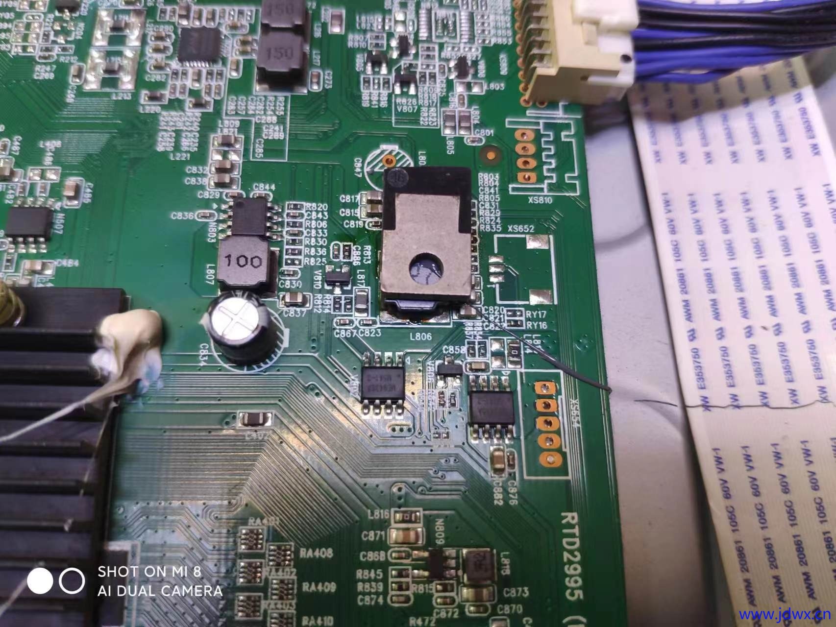

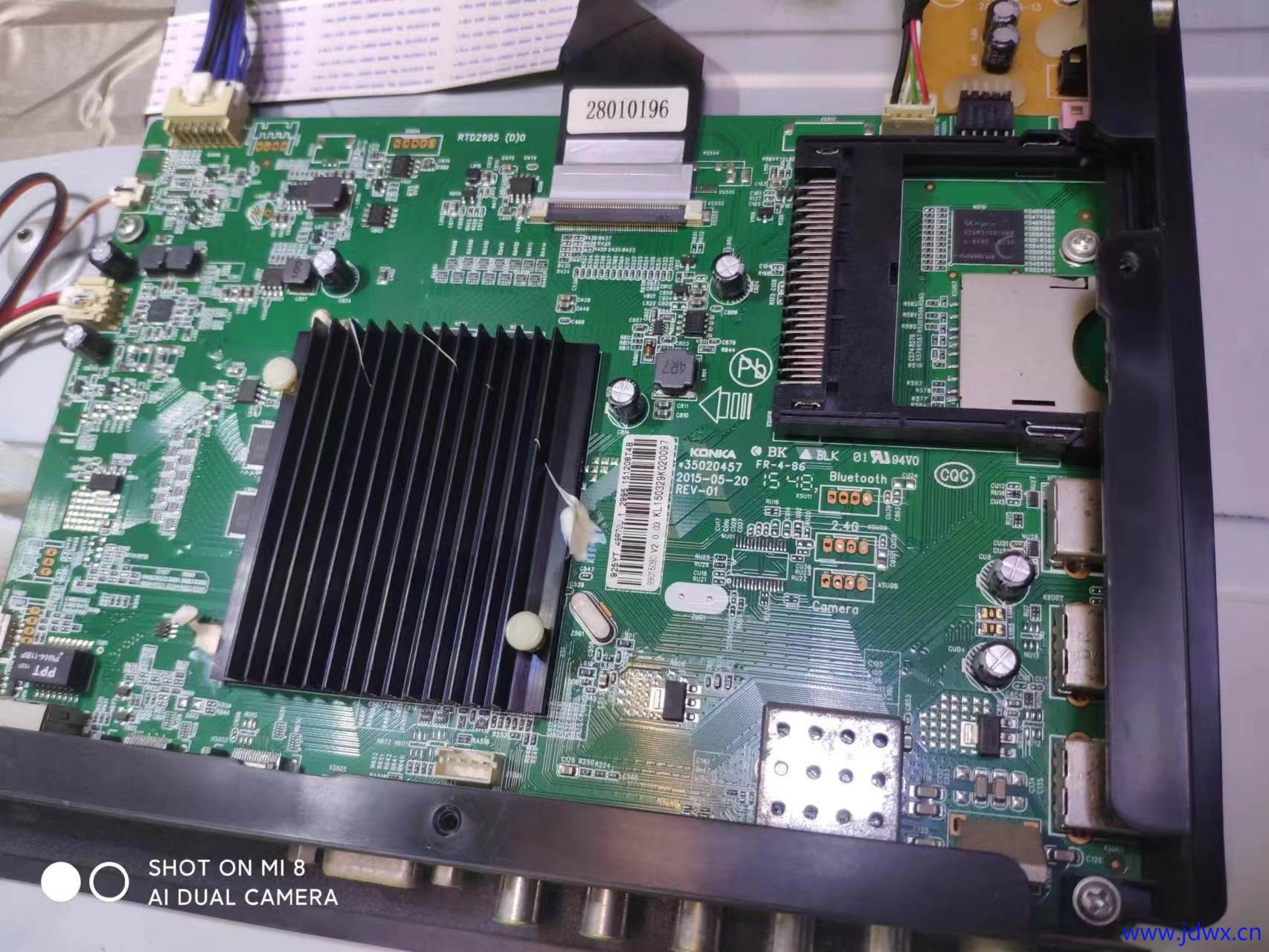

康佳LED49R70U开机显示商标就黑屏,不关机有时候自己又开机了,不过还是刚刚显示商标就关机,于是开机检查,发现关机后,电源12V变成6V左右,而且发现PSON变为低电平,但是这时候测试遥控接收器没有5V,确定因该是待机5V电源问题,后来查出是一个FR9889的稳压器没有输出电压,这个之前修过康佳32寸的,于是用一个FR9888换了,电视机修复,为了使用长久,于是加了一个散热器。

所以有时候我们还是要仔细观察,分析故障,之前我都差点怀疑程序问题,后来发现接收头没有电源,然后根据经验找出故障点。
