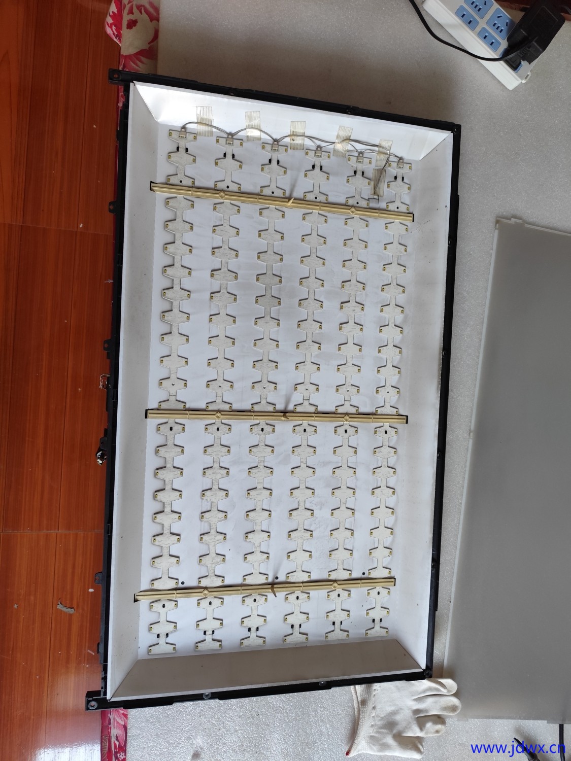

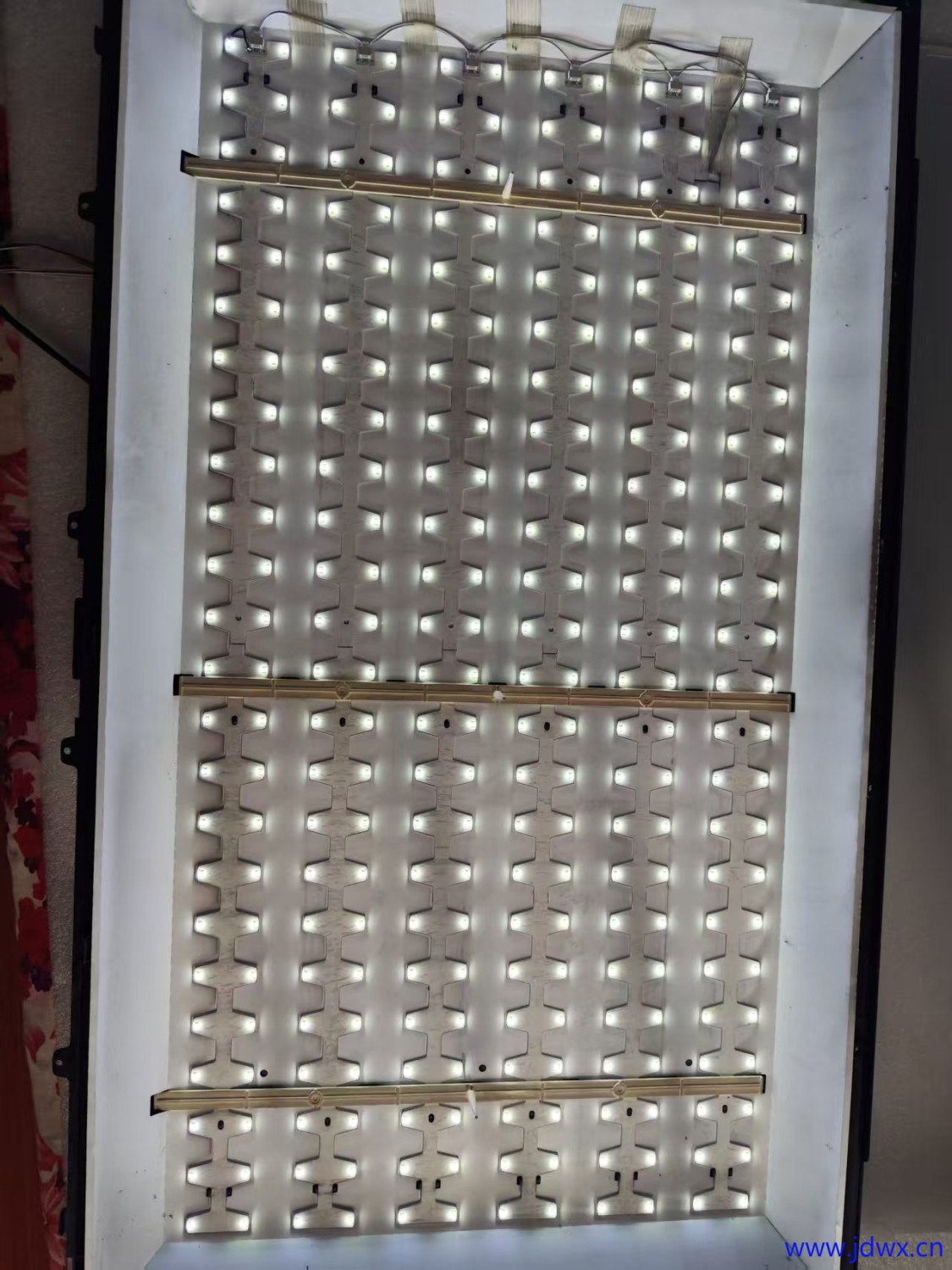

换了那么多灯条,今天开眼界了

多大英寸?TCL牌?算了一下共288颗灯珠,灯珠这么多灯条也易坏?昨天刚拆小米55”破屏机,只有36颗灯珠,2022年7月产,出厂不到三年,不过灯条还没坏。

 楼主| 发表于 2025-5-21 07:20:21 | 显示全部楼层
打破沙锅问到底 发表于 2025-5-20 20:55
多大英寸?TCL牌?算了一下共288颗灯珠,灯珠这么多灯条也易坏?昨天刚拆小米55”破屏机,只有36颗灯珠,20 ...
TCL  32的。版主还真是细心。

发表于 2025-5-21 09:37:52 | 显示全部楼层
八百里清江 发表于 2025-5-21 07:20
TCL  32的。版主还真是细心。
32”用了288颗灯珠也会灯条坏?

 楼主| 发表于 2025-5-21 10:29:38 | 显示全部楼层
打破沙锅问到底 发表于 2025-5-21 09:37
32”用了288颗灯珠也会灯条坏?
今天早晨查了,是灯条板上一处铜箔不通了,加了一根导线OK
