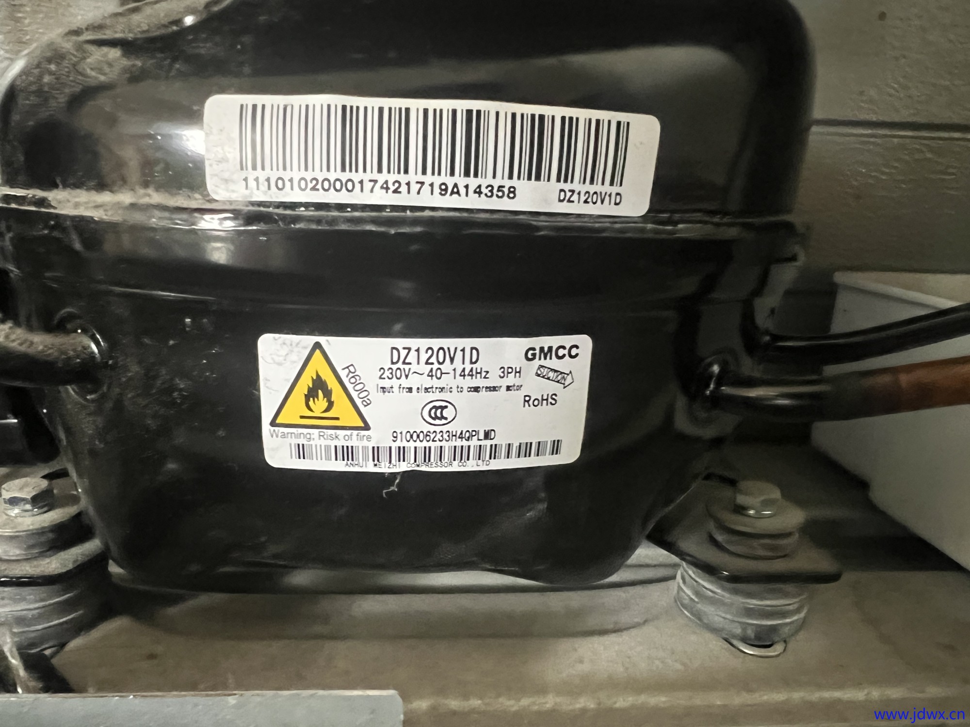

各位师傅,我有点不明白,为什么我在更换新压缩机时,高低压都用氟冲干净了,换新过滤器,加的600a也是用称加的标准灌充量,正常工作后,两侧散热只有一侧从上到下都很热,另一侧完全没有温度!这是为什么啊????之前两侧都是有温度的

可能是 毛细管有点堵了。

我到处问,有个老师傅说是我真空没抽干净,让我抽一个小时……
