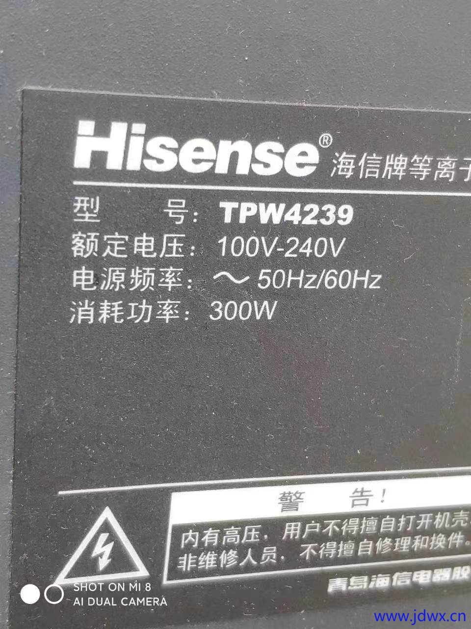

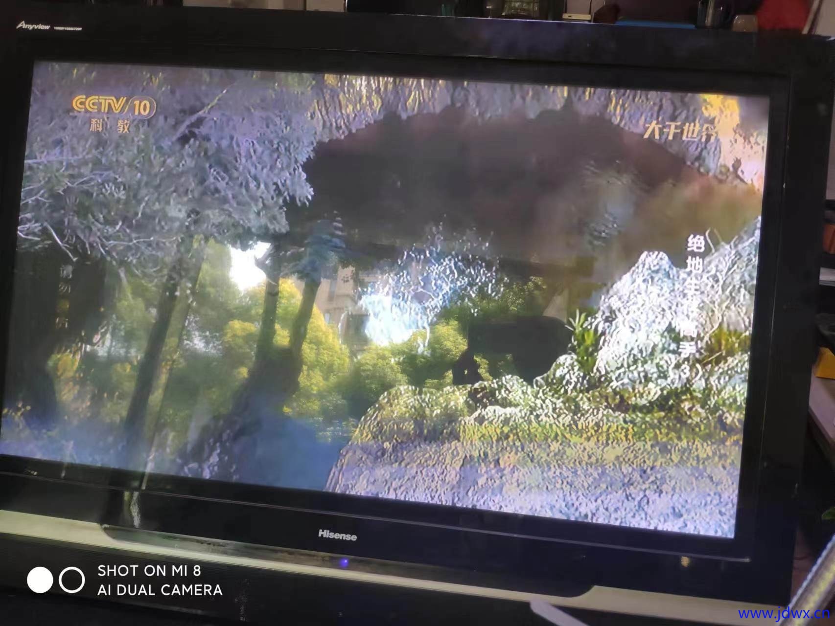

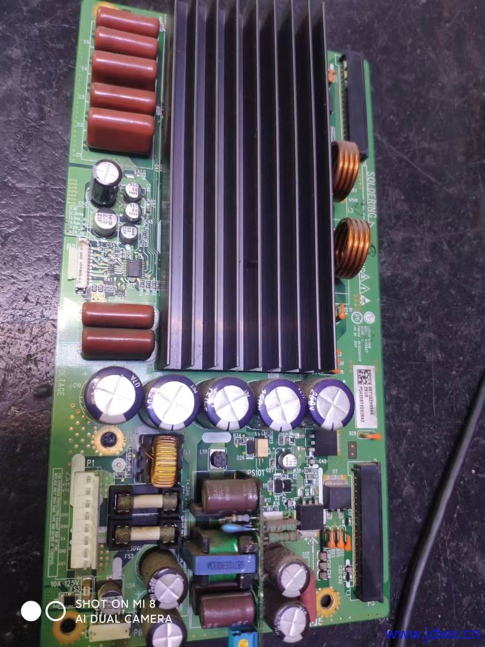

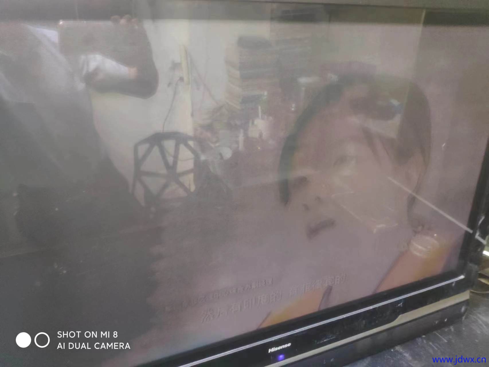

如题,见图片,电视机右边有点模糊图像,左边看不到图像,后来检查发现Z板一个保险烧断,测试后面有严重短路,这应该是这个板子通病,就是Z板上面散热器下面的集成电路短路了,于是购买一张板子修复,这电视机差不多20年了,这是第一次维修。
