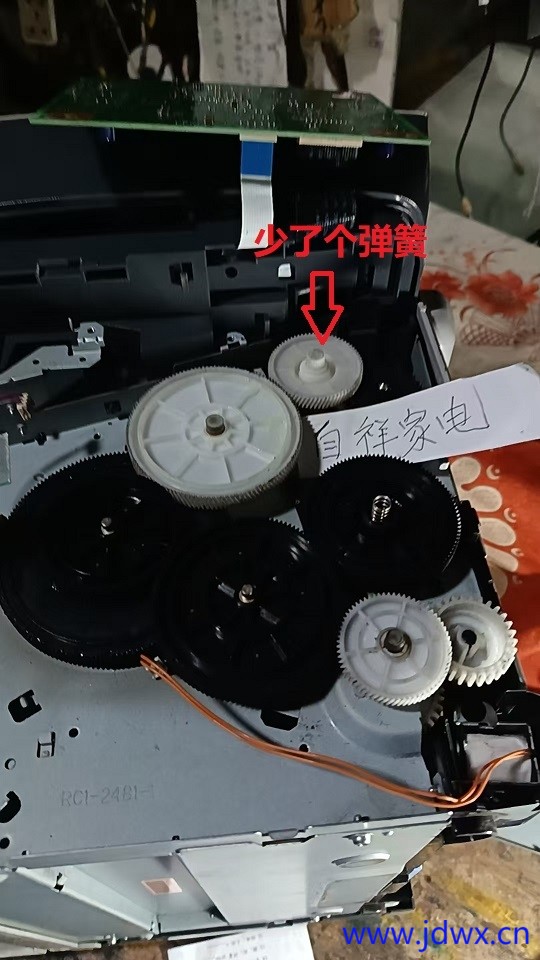

修一台惠普M1005打印机,顾客打一个多页文件中只印一页成多页,途中关闭打印机造成出纸口卡纸,拉出卡纸就出故障,上纸到定影就卡纸,我拆下定影看无问题,拆开齿轮组发现少了个弹簧,拉出纸张时把这个双层齿轮拉错位顶齿造成定影不转卡纸,复位齿轮,加装弹簧故障排除!

弹簧在机子找到没有,没有找到可能怕哪天卡住了

我很小心拆的.没在里面,可能别人给他修过没有装,不然有弹簧拉纸错位.齿轮会自动复位的!
