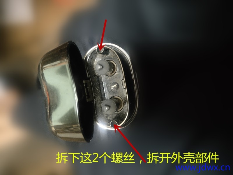

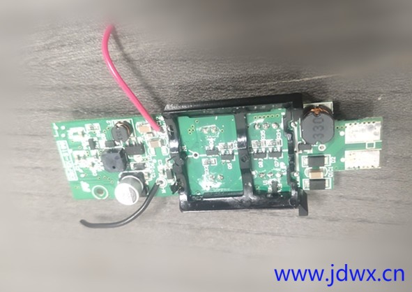

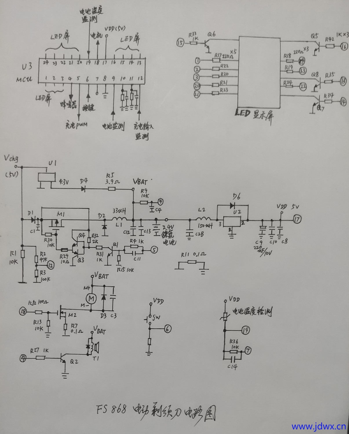

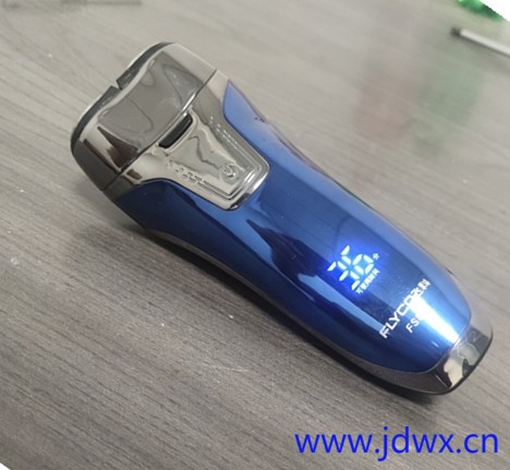

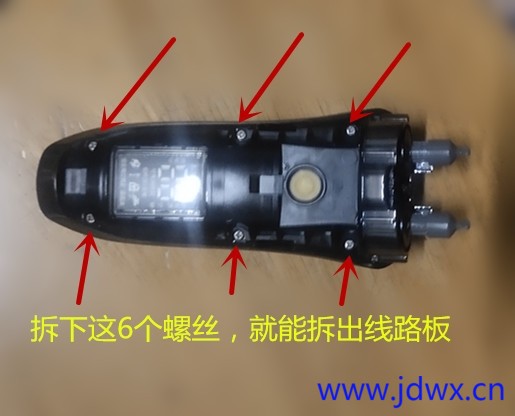

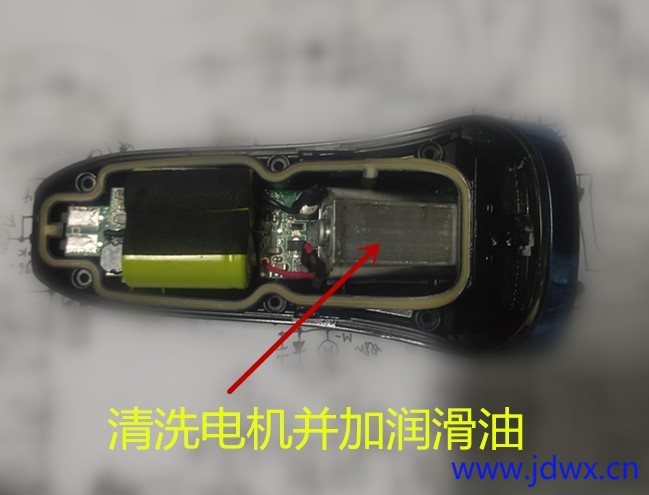

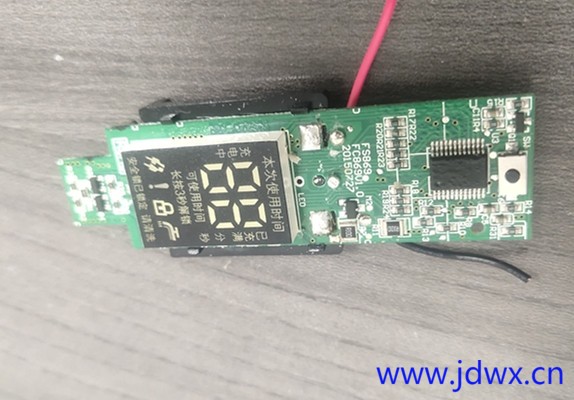

      题图IMG_20250429_095639.jpg 一个飞科FS868电动剃须刀充足电也不能运转,经检查是电机及传动机构缺少润滑而转动受阻。 拆卸螺丝IMG_20250430_200710.jpg 拆卸螺丝IMG_20250430_193540.jpg 电机IMG_20250430_191925.jpg 加润滑油后,剃须刀运转恢复正常。在维修过程中测绘出该机电路图,供大家参考。 线路板正面IMG_20250430_121641.jpg 线路板反面IMG_20250430_121632.jpg 电路图IMG_20250513_184305.jpg
   该机U3是单片机CPU(型号抹去不详)。
1.充电器Vchg5V)经U1稳压输出4.3V,经过D4R5Vbat。此电压用以在镍氢电池电压很低时,辅助给CPU供电。
2. Vbat镍氢电池电压经U2升压为Vdd5V)供U317脚。
3. VddU319脚之间接有热敏电阻,用以监测电池温度。
4. 当剃须刀连接充电器时,充电器电压Vchg5V)经R2R3分压后输入U312脚,镍氢充电电池电压VbatR9输入U39脚。U3根据12脚,9脚,19脚这几个电压,从U35脚输出PWM信号,经Q1,Q3,Q4控制M1的开关频率占空比,以控制加到镍氢电池Vbat的充电电压电流大小。同时,U3根据12脚,9脚,19脚这几个电压控制LED显示屏显示“充电中”。“可使用时间”,“分秒”等字符。电池充足后,U3控制LED显示屏显示“已充满”。
5.当按下SW开关开机时,U36脚输入高电平脉冲,U318脚输出高电平使得M2DS极导通,电机的M+M—被加上Vbat电压,电机运转工作。
当再按下SW开关关机时,U3的18脚输出低电平使得M2的DS极截止断开,电机停止工作。U3根据监测到的运行时间,电池Vbat电压的变化,控制LED显示屏显示“本次使用时间”,“可使用时间”,“分秒”等字符。
6.长按SW 3秒可锁定按键,U3控制显示屏显示“安全锁已锁定”;再按SW的话,U3控制显示屏显示“长按3秒解锁”。
7.所有操作,U34脚控制Q2驱动T1蜂鸣器发出提示音。
8. U3123131415162021222324脚驱动LED显示屏。
