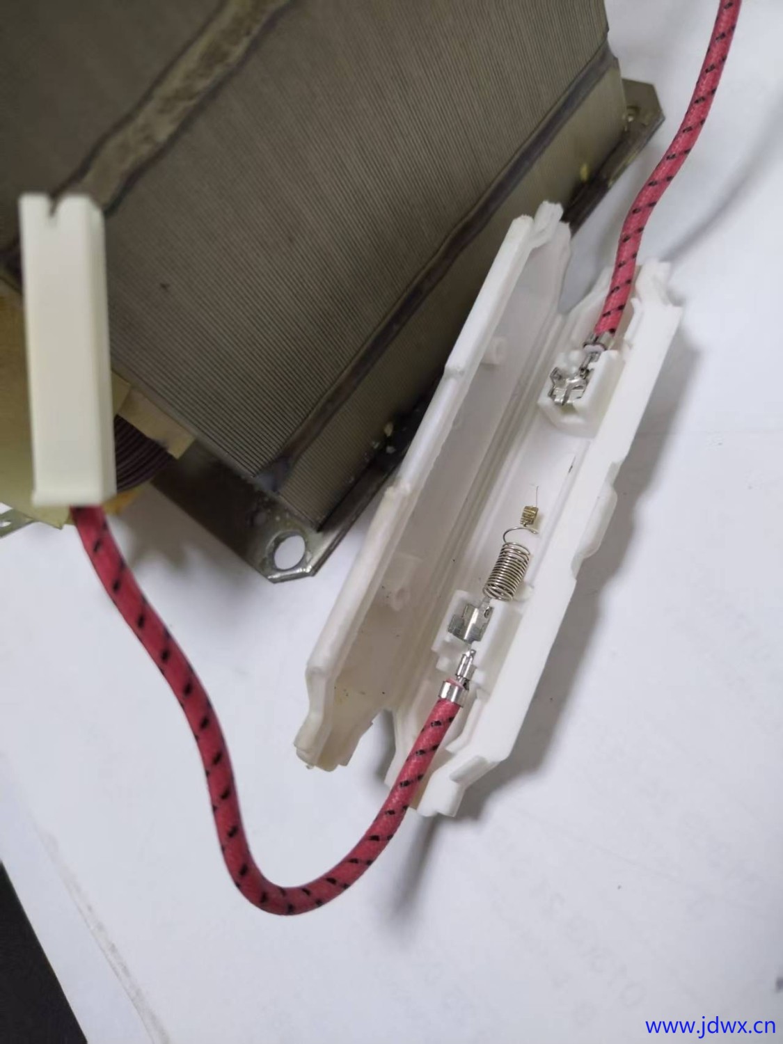

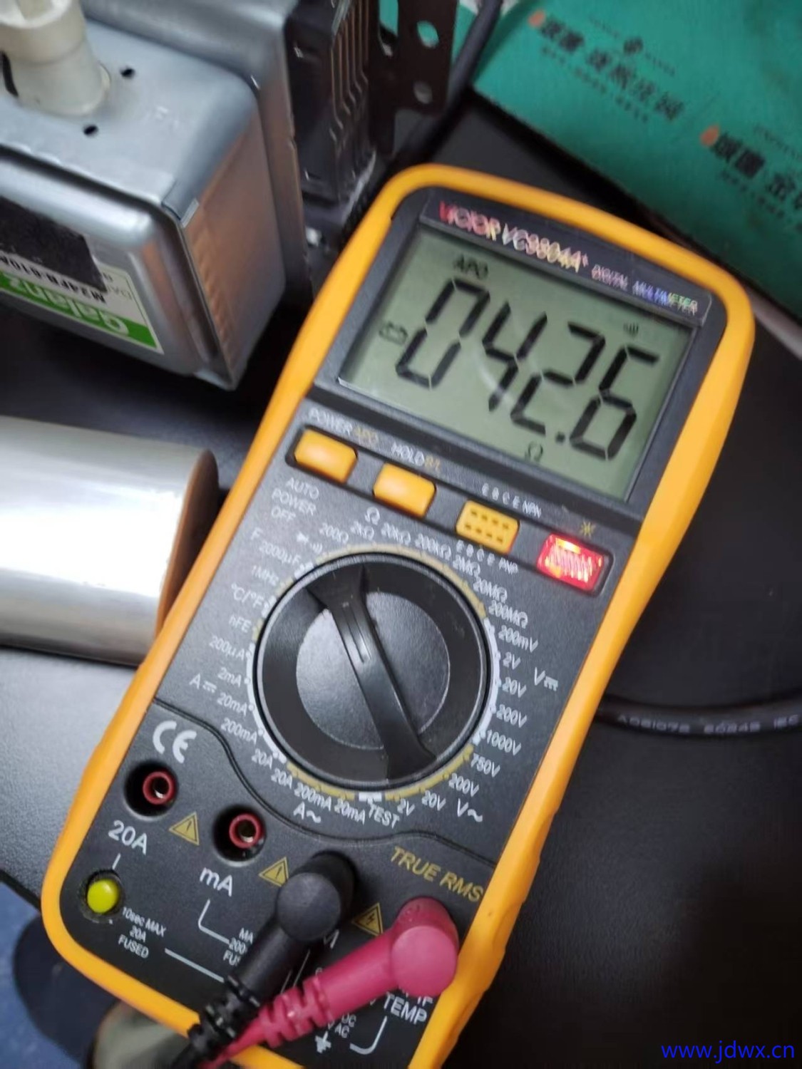

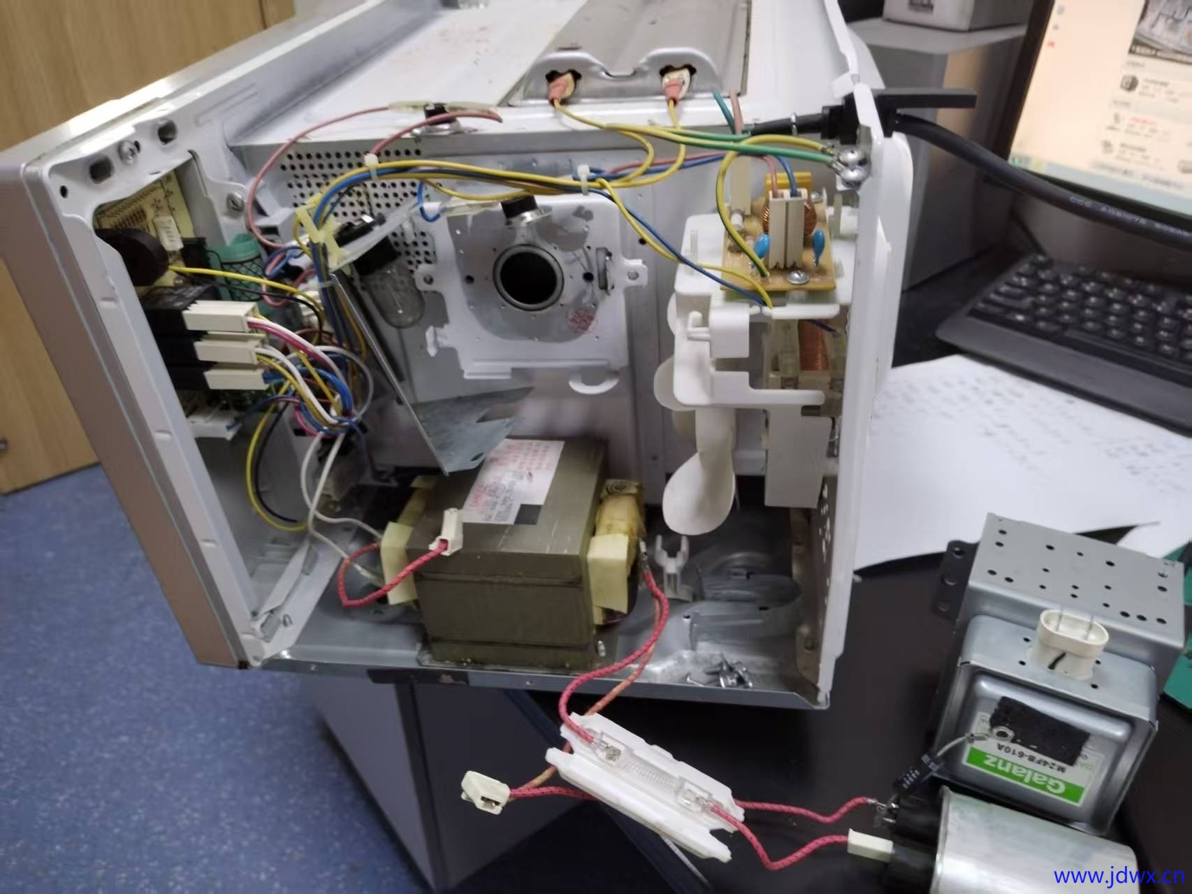

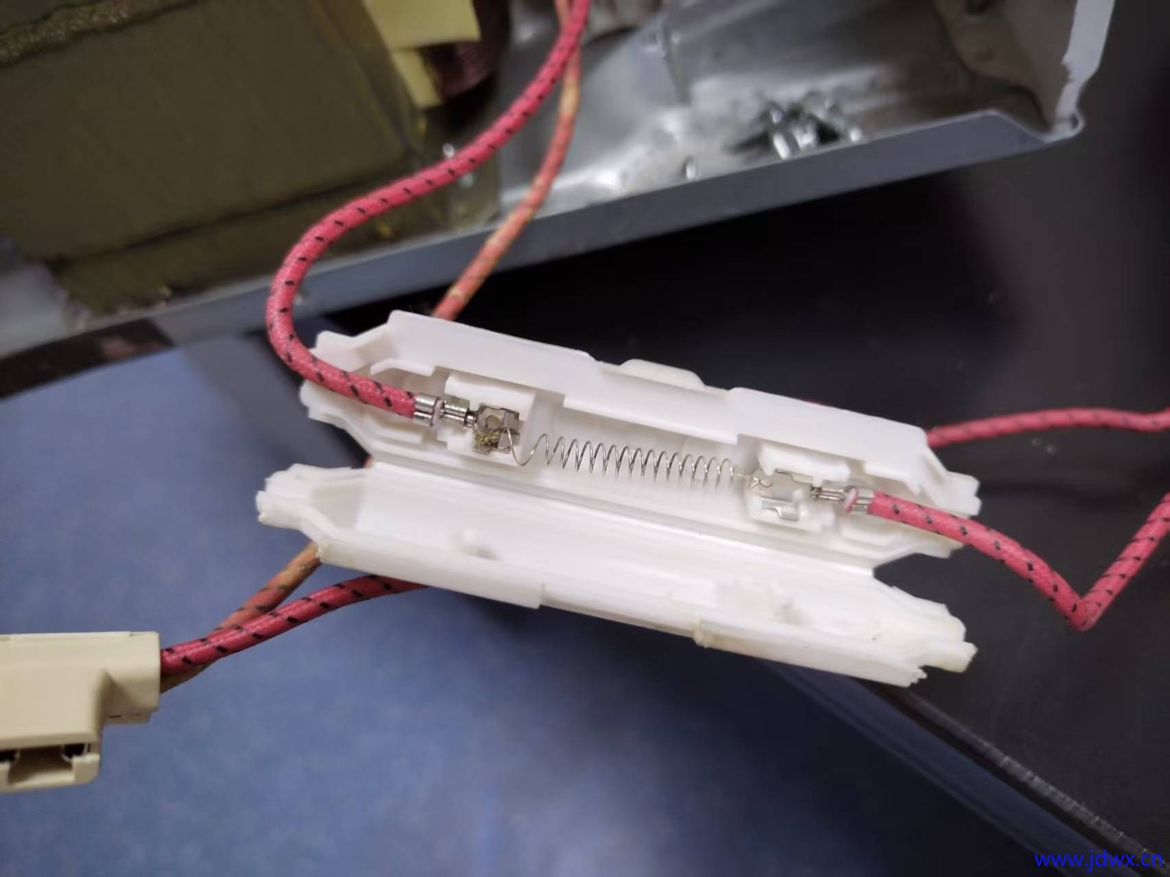

一台格兰仕SD-G238W微波炉显示正常,但是不加热,拆开检测,发现磁控管对地短路。继续检查发现高压保险丝竟然是一个弹簧,短路的时候,弹簧已经脱钩了,也没有烧毁,这种高压保险丝还是第一次看到,搞不懂它在发生短路的时候脱钩保护的原理是什么?希望大师能够普及一下新的知识。 0001.jpg 00002.jpg 0004.jpg 050.jpg 0005.jpg 0003.jpg

微波炉里有的高压保险丝很细,保险丝烧毁后剩下弹簧了,弹簧并不是保险丝而是快速熔断部件。

现在好多微波炉都没有这个保险,我是直接用玻璃管的微波炉保险代换,弹簧的作用是快速断开

不带玻璃管的一体保险丝组件生产成本肯定比带玻璃管保险丝低,厂家降低生产成本连保险丝也不放过。
