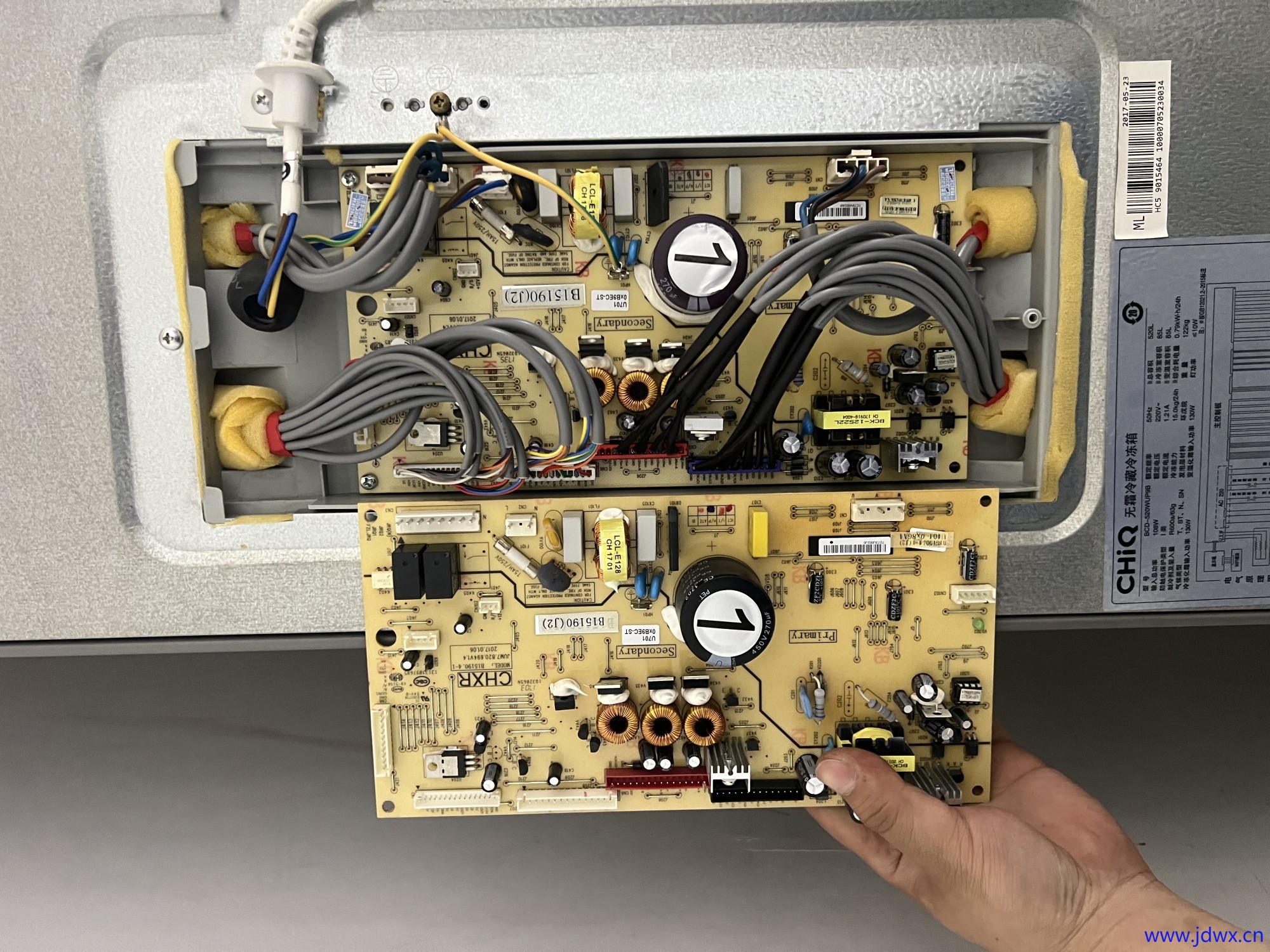

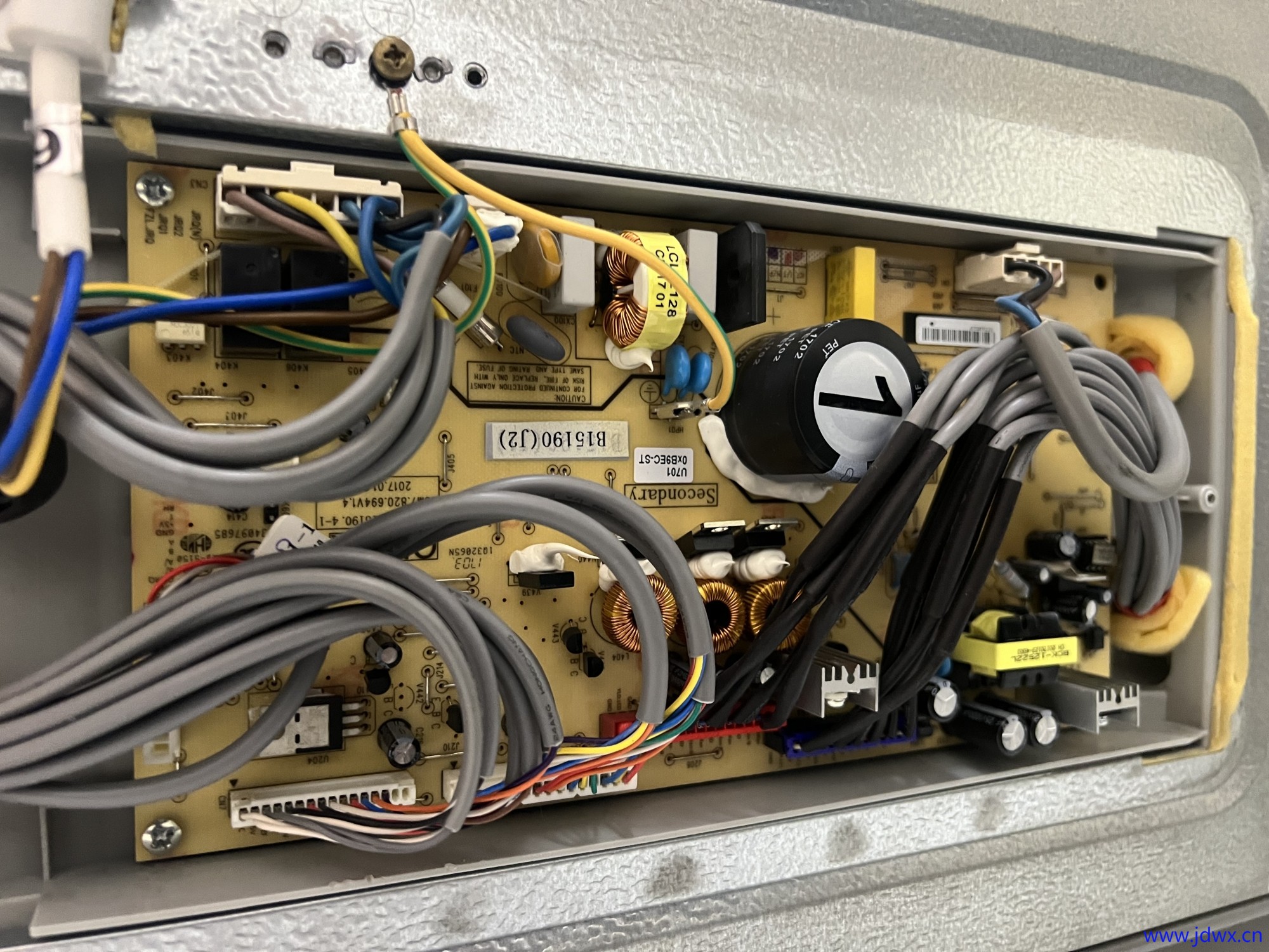

冷藏再次结冰,检查传感器无误后更换美凌B15190
(12)主板,两天后反馈,冷藏再次结冰,冷冻化
冰,是不是12伏电磁阀出现问题?我打算再次把之前的主板更换上,观察冷冻室是否还会化冰,如果冷冻室恢复正常,再换一块板,冷冻室依1日,就更换电磁阀,各位师傅帮忙给点意见

换了,之前传感器是好的,但是接头有绿蚀,我就剪断全部换新了,没解决问题才换的主板,换完这个主板,冷藏还是结冰,冷冻成冷藏了,变温室不制冷了,现在又换了一块主板,冷藏还是结冰,冷冻依旧只有两根蒸发管结霜,变温好了,现在考虑换12V电动分配阀……

就是电磁阀,我用12V给电磁阀供电,电磁阀没有切换的声音,换完电磁阀重新冲氟就好了
