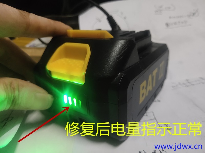

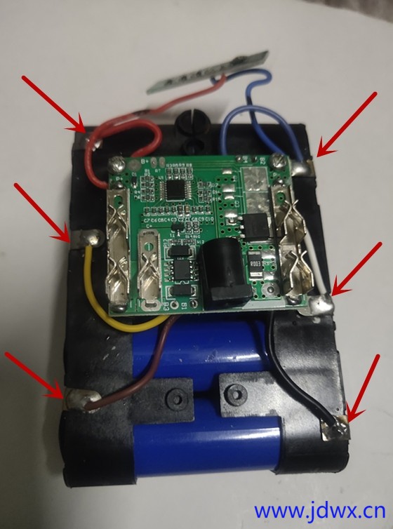

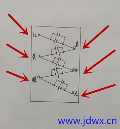

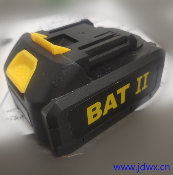

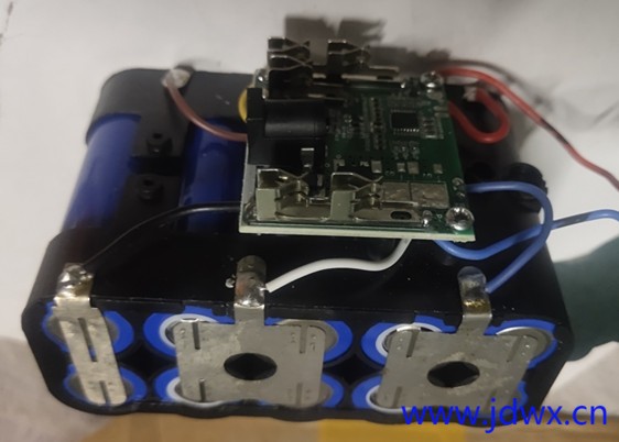

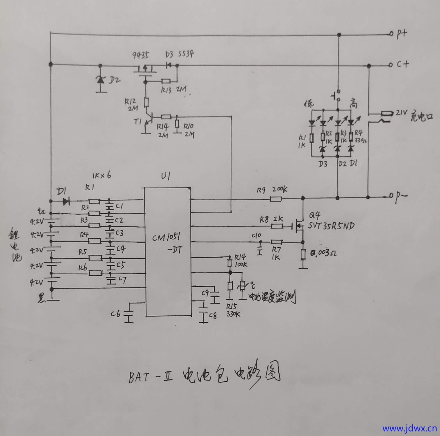

一个BAT II电动工具用锂电池包不能充电。 题图 IMG_20250506_103452.jpg 拆开电池包外壳,测出电池连接关系如图所示:每组电池是2节并联,共5组串联。测得棕-黑线之间0.11V,白-黑线之间0.21V,黄-黑线之间0.36V,蓝-黑线之间0.51V,红-黑线之间0.59V。可见,每组电池均过放电了。 连接关系IMG_20250501_210801.jpg 连接 关系IMG_20250501_210929.jpg 连接关系   IMG_20250513_184324.jpg
将电池组与保护板之间的连线拆下。单独测保护板的保护芯片CM1051-DT,充电功率管9435(30V,5.3A),放电功率管SVT35R5ND(30V,100A)及外围元件基本正常。估计CM1051-DT监测到电池电压过低而对电池拒充了。 IMG_20250513_184248.jpg
对于过放电电压过低的每节锂电池可以用5V电源对其强充一分钟左右来激活。于是,用5V2A电源对每组锂电池强充激活,但是充电器因为过电流而保护(电源打嗝而无输出)。
手头有19.5V,3A大功率电源,于是试着用其对整组锂电池(正常时其最低电压3.7Vx5=18.5V,最高电压4.2Vx5=21V)用强充来激活电池,同时用万用表实时监测。即将电池组的红线连接此电源的19.5V端,黑线接电源的地端。此电源刚连上过放电的电池组时,由于电池组电压过低,此电源也保护而间歇输出(电源指示灯一亮一灭),但是锂电池电压能缓慢上升,充电一二十分钟,整组电池组有15V电压了,用万用表监测每组电池没有超过4.2V的过充电压。但电池也有温热的感觉了。

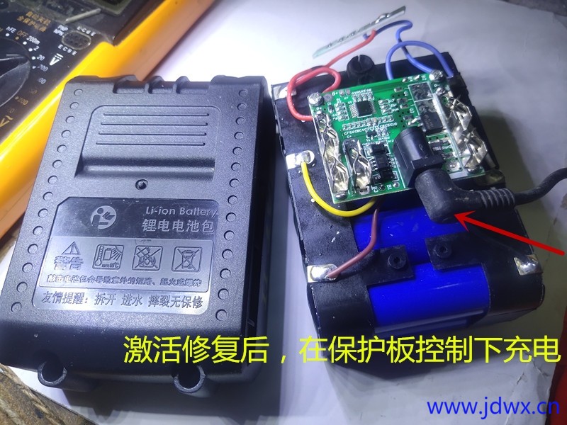

于是,断开此电源与电池组的连接,将保护板重新连接上电池组。测得保护板的P+端,P—端之间有15V输出了,保护板已经不再输出保护了。将19.5V,3A大功率电源接在保护板充电口(C+,P—端),由保护板监测每组电池充电电压,充电电流,电池温度的情况下进行充电。在保护板的控制下充电正常,电池组的电压继续升高,一直充到19.5V。激活后的电池放置好几天,电压仍有18V以上。至此,电池包应急修复。让用户拿回后,用他的21V专用充电器继续对电池组充满电。 激活修复IMG_20250501_220504.jpg 正常充电IMG_20250501_211403.jpg
小结:对于过放电的锂电池组,用接近锂电池组额定电压的大功率电源对其强充激活,有希望能修复电池组。但是强充过程中,应注意监测每组电池充电电压不可超过4.2V;还要避免电池组的温度过高。否则,应立即停止强充。

我一般是用可调电源4,2v1A单只恒流恒压充电,2只并联,电流加倍,全部充好后,检测一下充放电是否正常
