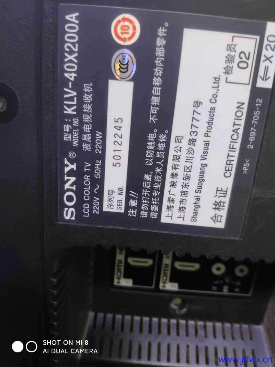

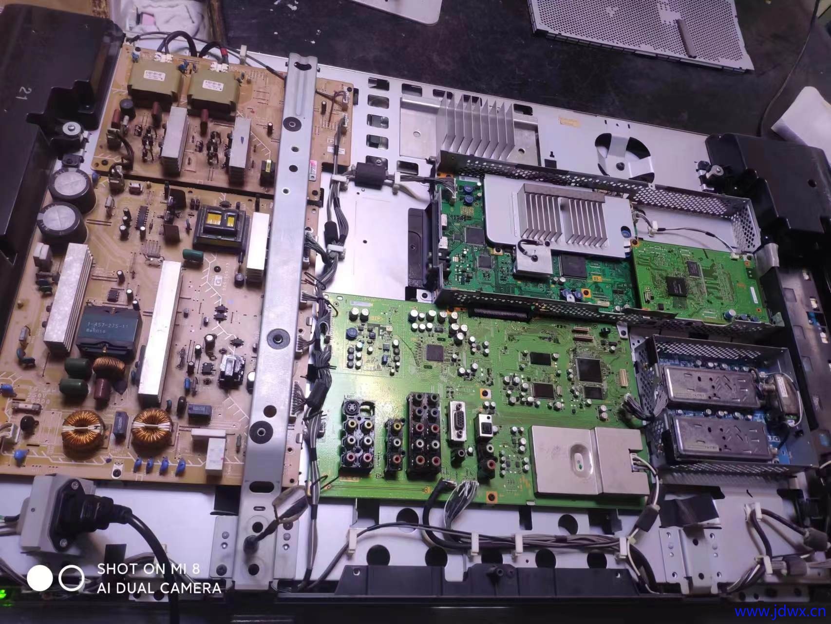

索尼KLV-40X200A开机灰屏幕,起初以为是逻辑板屏线接触不好,后来全部清洗,一点效果没有。后来无意间按动按键,结果听见了噪音,这是收看电视机节目高频头无信号的噪音,没有想到一会出现了噪波点,这样表明逻辑板到主板电路板都应该正常工作了,但是遥控器控制电视机没有音量字符,但是我这时候接入AV信号,居然电视机出现正常图像了,这时候还是没有字符。本来想这样交给用户也无妨,结果后来发现一个规律,就是无论你用遥控器关机,还是电视机按键关机,电视机开机都是灰屏幕。但是你不管它,它会在一分钟以内立马出现正常图像,很有规律,因为这电视机板子太多,都不知道是哪一张板子问题了?这故障有点像老式CRT字符消隐出问题的。

今天试了,转换信号源要死机,而且电视机右下角是有字符的,但是是好的时候一旦切换信号源,字符就没有了,多按动几下遥控器信号源,电视机绿灯就没有反应了,这时候遥控器关机也失灵了。但是你不去搞这些,电视机就没有问题,还特地试了。遥控器关机,开机以后,不到30秒就好了,真是不知道问题所在,在主板发现一个晶振有些锈蚀,到时候换了再看看,实在找不出问题,这样交给用户,给用户解释一下,估计也没有问题,毕竟电视机都是十几年了,我还有个想法,只要电视机屏幕不坏,可以换万能主板,用LED改制?

谢谢你,后来电视机发现过现象,就是VGA状态有字符,其它状态都没有字符,这样就不好判断是主板还是主板和逻辑板之间的转接板,因为电视机开机不到1分钟出现图像,这不影响使用,于是就这样交给用户了,万一今后故障严重了,我再来研究它。
